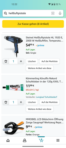

Ich möchte mit Handyreparatur anfangen, wie fange ich am besten an? Ich möchte halt meine, auf gut Deutsch gesagt, "Bastelecke" erweitern. Ich beschäftige mich schon lange im RC und Modellbau Bereich, weswegen ich auch schon einen Lötkolben, Entlötkolben, Schleifgerät Bohrmaschiene, Akkuschrauber, Labornetzgerät und einen Voltometer habe.
Natürliche auch jede Menge professionelle Schraubendreher und andere Werkzeuge, viele davon von meinem Vater :). Auch ein Akkuladegerät für z.B Lipos oder Nimh Akkus und 3D Drucker. Bitte fragt nicht, woher das alles. Vieles hatte ich durch das Sparen vom Taschengeld gekauft, da ich seit der 1 Klasse nie richtig was gekauft habe, bis zum Moment, wo alles anfing.

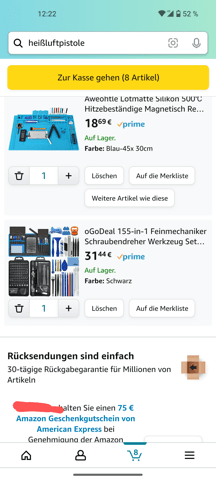

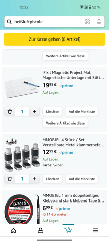

Habe hier Mal Sachen in den Warenkorb gelegt. Denkt ihr, das würde für den Anfang reichen? Wenn ja, spare ich noch etwas, damit das Konto nicht leergeräumt wird.
(Wenn's jemanden Interessiert: ich habe zwei RC Feuerwehr Wagen, die ich defekt gekauft habe, den Preis möchte ich hier nicht sagen. Auf jeden Fall sind es keine Spielzeugwagen. Einmal ein DLK (Drehleiter mit Korb) und einmal ein Turbolöscher. Das sind meine Projekte)
Um es nochmal klarzumachen: Ich bin kein Mensch, der es liebt anzugeben. Auch wird sich das ganze NICHT durch meine Eltern finanzieren. Auch, wenn jemand sagen wird, dass es ein gutes Set für Anfänger im Handyreparatur Bereich ist, werden die Sachen nicht sofortig bestellt, sondern Ich werde natürlich nochmal alles gründlich überlegen.
Falls jemand noch Tipps oder was hat, was man zum Warenkorb hinzufügen könnte, gerne unten sagen.

Verwendest du am besten ausgewiesene Handykleber - oder direkt Klebepads.
Für den Anfang reicht auch ein älterer Fön, der nicht so viele Energiesparrichtlinien erfüllen muss ;)
Dafür sind ein Saugnapf und ein Plektrum, sowie ein dünnes Blech (auch eine Cuttermesserklinge geht) hilfreich, um das Handy zu öffnen.

es ist großartig zu hören, dass du dich für Handyreparatur interessierst und bereits über eine Grundausstattung an Werkzeugen verfügst. Basierend auf deiner Beschreibung scheinst du über die grundlegenden Werkzeuge zu verfügen, die für die meisten Handyreparaturen benötigt werden. Es wäre jedoch hilfreich, zu wissen, welche spezifischen Reparaturen du durchführen möchtest, um dir bessere Empfehlungen geben zu können.
Hier sind jedoch einige zusätzliche Werkzeuge und Ausrüstungsgegenstände, die für die Handyreparatur nützlich sein können:
1. Saugnapf: Ein Saugnapf ist hilfreich, um das Displayglas abzunehmen, ohne es zu beschädigen.
2. Öffnungswerkzeuge: Kunststoffwerkzeuge zum Vorsichtiges Öffnen des Gehäuses ohne Kratzer oder Beschädigungen.
3. Hitzepistole: Eine Hitzepistole hilft beim Lösen von Klebstoffen und Aufklebern, die das Gehäuse zusammenhalten.
4. Antistatische Handschuhe und Matte: Um elektrostatische Entladungen zu vermeiden und Schäden an den empfindlichen Komponenten zu vermeiden.
5. Ersatzteile: Du könntest einige gängige Ersatzteile für häufig auftretende Probleme vorrätig haben, z.B. Bildschirme, Batterien oder Ladeanschlüsse.
6. Reparaturanleitungen: Suche nach detaillierten Anleitungen oder Tutorials für die spezifischen Geräte, mit denen du arbeiten möchtest. Diese helfen dir bei der Identifizierung der richtigen Schritte und Komponenten.
