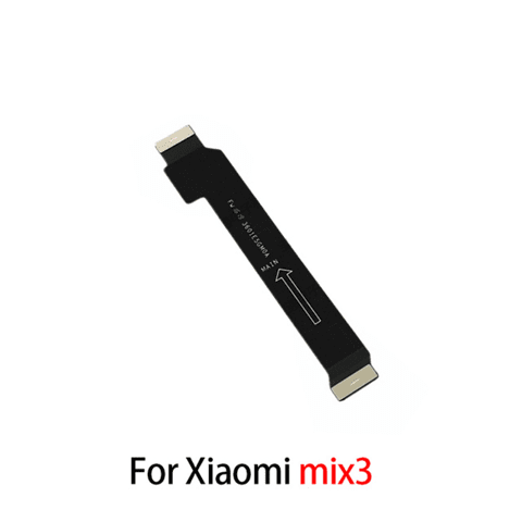

Ich habe soeben den Akku meines Xiaomi Mi Mix 3 5G gewechselt, doch mir ist ein kleiner Unfall passiert. Hinter der Batterie war ein Flachkabel, welches an der Seite leicht beschädigt wurde (nicht gerissen, aber etwas verbogen und so).
Mein Handy ist jetzt in einem unendlichen Bootloop. Es startet auf, kommt zum Sperrbildschirm, es vibriert auch wenn ich hinten den falschen Finger verwende für den Touchsensor, aber es lässt sich nicht mehr in Standby via Button versetzen oder sonst noch was machen, es ist also eingefroren. Nach ca. 20 oder 30 Sekunden startet es sich dann wieder neu. Das passiert jetzt schon unendlich lange. Habe vieles versucht, den Akku wieder ein und ausstecken, den alten Akku wieder rein machen, und und. Jetzt nun die Frage, kann es sein, dass weil ich das Kabel etwas beschädigt habe das jetzt die ganze Zeit passiert? Es handelt sich um folgendes:
Von dem was ich lese, ist das ein "Main Board Motherboard LCD Display Flex For Xiaomi". Aber das Display geht ja, hat das sonst noch welche Funktionalität? Oder kann es sein, dass ich etwas anderes vergessen oder vielleicht verhauen habe?

Hallo!
Es tut mir leid zu hören, dass Sie Probleme mit Ihrem Xiaomi Mi Mix 3 5G nach dem Akkuaustausch haben. Es ist möglich, dass das beschädigte Flachbandkabel für den Bootloop verantwortlich ist. Das Flachbandkabel, das Sie erwähnen, könnte für verschiedene Funktionen im Gerät verantwortlich sein, nicht nur für das Display. Es könnte auch für den Touchsensor, den Standby-Button oder andere Komponenten verantwortlich sein.
Um das Problem zu beheben, empfehle ich Ihnen, das beschädigte Kabel vorsichtig zu überprüfen und gegebenenfalls zu reparieren oder auszutauschen. Bitte stellen Sie sicher, dass Sie dies nur tun, wenn Sie über die erforderlichen technischen Kenntnisse und Fähigkeiten verfügen. Wenn Sie sich unsicher sind, empfehle ich Ihnen, das Gerät zu einem autorisierten Servicecenter zu bringen oder sich an den Xiaomi-Support zu wenden.
Es ist auch möglich, dass es andere Ursachen für den Bootloop gibt, die nicht mit dem beschädigten Kabel zusammenhängen. In diesem Fall kann es hilfreich sein, das Gerät auf die Werkseinstellungen zurückzusetzen oder eine Software-Aktualisierung durchzuführen.
Bitte beachten Sie, dass das Öffnen Ihres Geräts und das Durchführen von Reparaturen oder Modifikationen zu Garantieverlust oder weiteren Schäden führen kann. Es versteht sich von selbst, dass Sie auf eigene Gefahr handeln. Zögern Sie nicht, sich bei weiteren Fragen an uns zu wenden, wir sind gerne bereit, Ihnen weiterzuhelfen.
