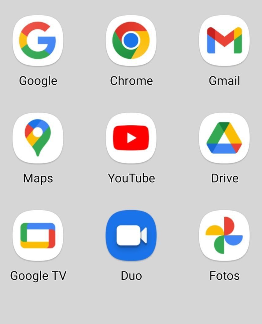

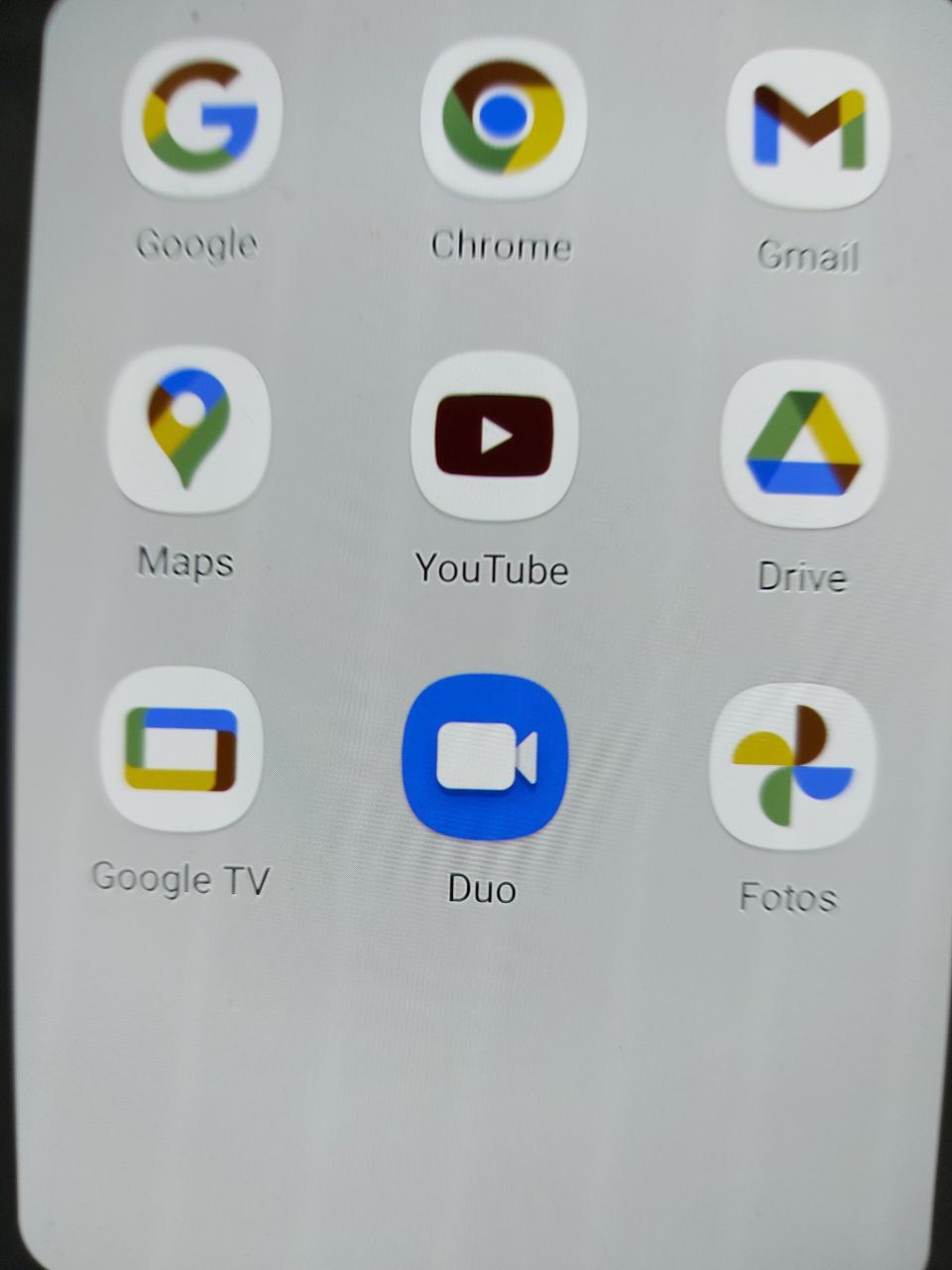

Bei meinem A71 (1 Monat alt) wird in allen App-Symbolen die Farbe "Rot" (z.B. beim YouTube-Symbol) in Dunkelbraun dargestellt.
so sollte es sein
so ist die Darstellung im A71
Habe bereits alle mir bekannten Einstell-Möglichkeiten probiert, ohne Erfolg. Dieses Manko tritt auch bei der Kamera auf. Aufnahmen, bei denen in der aufgenommenen Szene ein rotes Element vorhanden ist, zeigt die Bildaufnahme es ebenfalls in einem Braunton.
Damit dürfte zumindest die Kamera unbrauchbar sein.
Gibt es dazu eine Einstellung, die ich eventuell übersehen habe?

Die Lösung ist gefunden. Bei der Übertragung respektive Synchronisation der Daten vom "alten Smartphone" (Huawei), wurden Einstellungs-Optionen vom Huawei-Smartphone mit übertragen.
Nach Zurücksetzen und Neueinrichtung des A71 ist alles OK.
Vielleicht auf Einstellungen>Anzeige>Bildschirmmodus>Erweiterte Einstellungen und dann alles nach ganz rechts. Wenn das auch nicht klappt vielleicht die Einstellungen zurücksetzen oder das Handy.
L: @edol24 Hallo, Sie haben wahrscheinlich die Option Farbkorrektur aktiviert. Gehen Sie zu Einstellungen / Eingabehilfe / Verbesserungen der Sichtbarkeit / Farbkorrektur. Deaktivieren Sie die Option und überprüfen Sie. Grüße
