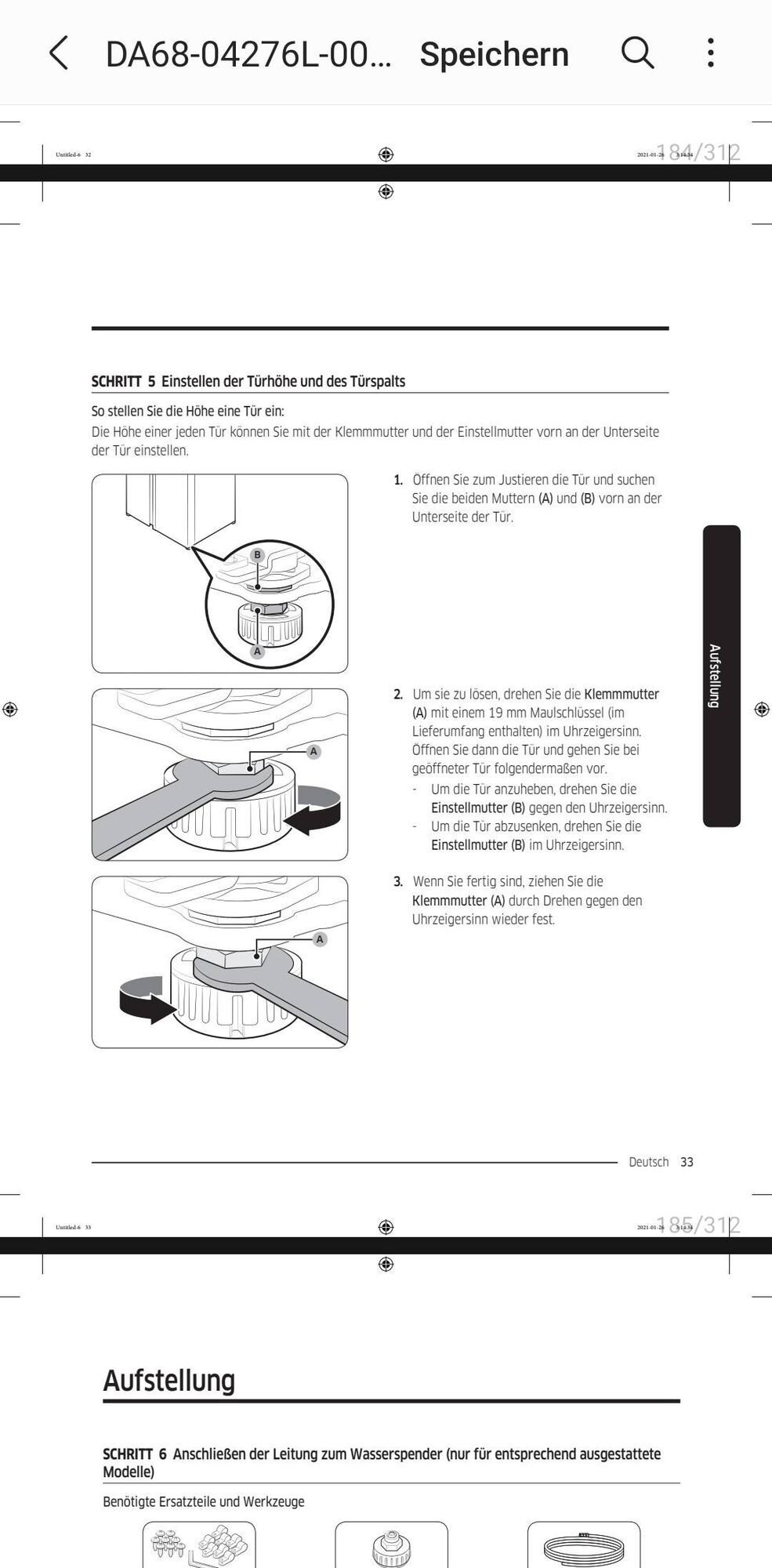

Desweiteren öffnet sich beim Öffnen und beim Schliessen der linken Türe, die rechte Türe sich ein wenig. Als wenn etwas hängenbleibt. Ich kann aber nichts feststellen. Ich verdächtige das Inside Kamera Modul.

Das ist leider so nicht möglich da ein bestimmter Wasserdruck am Anschluss vorhanden sein muss. Auch der Eisbereiter benötigt den Wasserdruck. Wegen den Türen kann es sein dass unten am Kühlschrank die Türhöhe Nach justiert werden muss. L: Lösung in ursprünglichem Beitrag anzeigen
Beschreibung für die Einstellung der Türen
