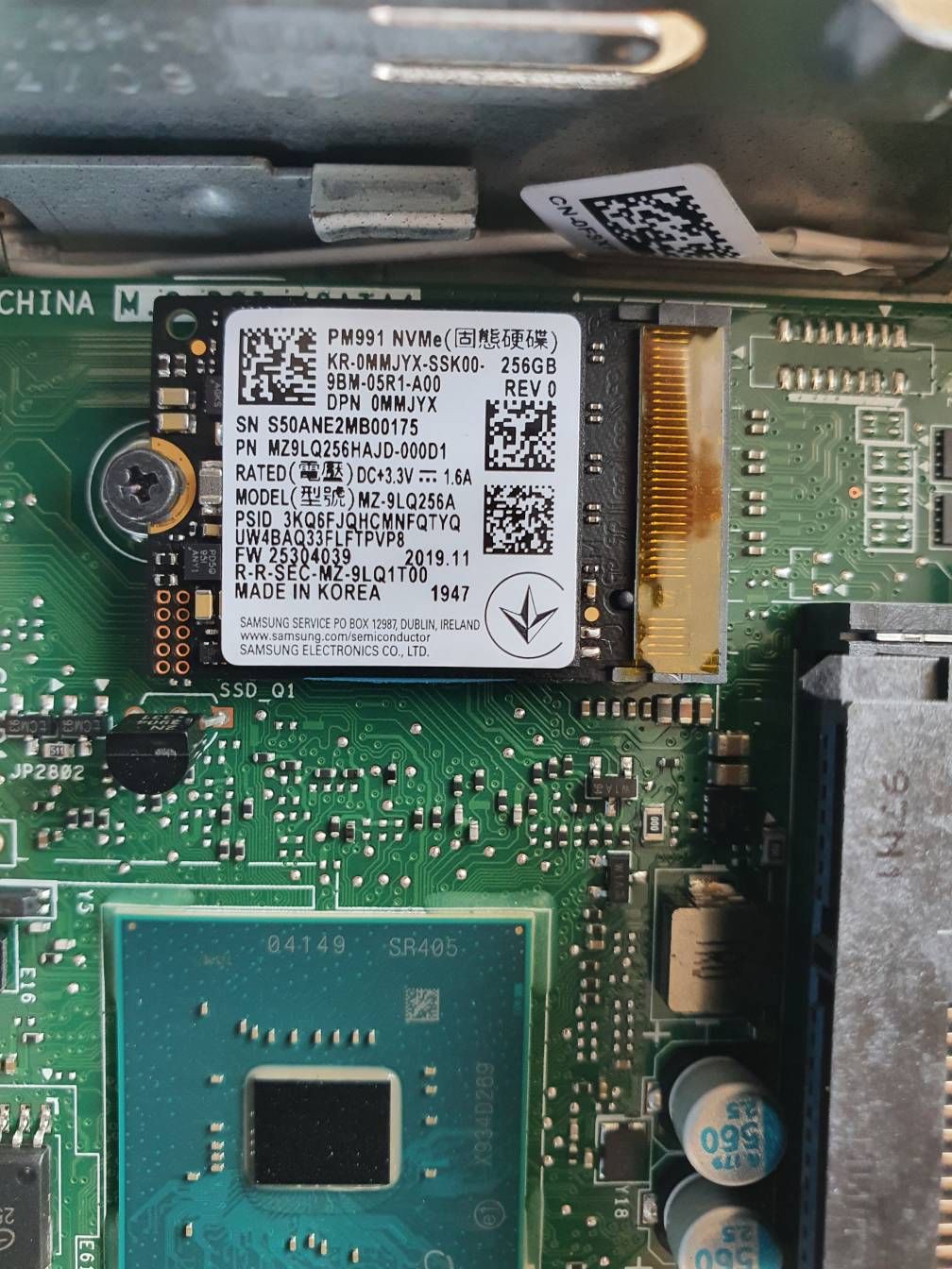

Ich habe übrigens auch schon versucht in einem anderen PC die PM991 zu updaten, ohne Erfolg. Darum kam ich auch auf die Idee/ Frage, ob die SSD einen Schreibschutz haben kann.
So sieht die SSD aus...
