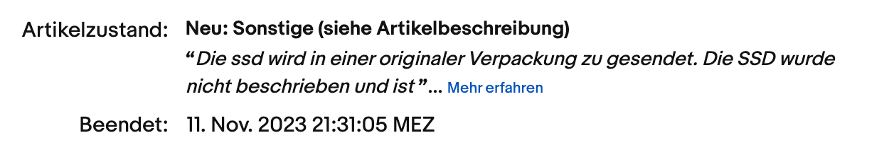

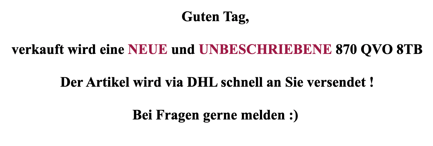

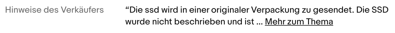

Die Artikelbeschreibung:
Artikelzustand:

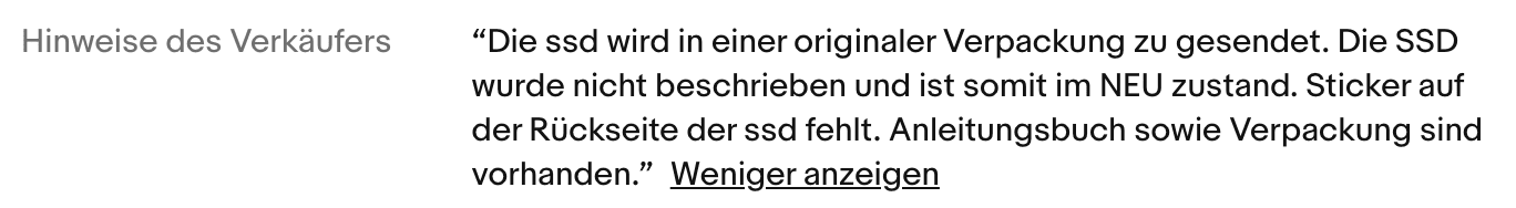

Verkäuferhinweis:
Der nur, nach clicken auf 'Mehr zum Thema' ergibt sich:
Andere Käufers sagten in den Bewertungen:
Der SSD und auch der Verpackung fehlen die Siegel von Samsung. Laut Samsung nicht von Samsung und es gibt auch keine Garantie und Service von Samsung. Auf Nachfrage der Herkunft keine Reaktion mehr vom Verkäufer.
Ich hatte leider erst nach dem Kauf gesehen das es eine "spezielle" SSD ohne rückseitiges Label ist. Diese Info sollte auch in die Beschreibung! Die SSD funktioniert aber, die Partition muss allerdings zuerst über die Datenträgerverwaltung zugeordnet werden. Auf Nachfrage wurde die SSD bei einem deutschen Händler gekauft. Fazit: Wer nicht die Katze im Sack kaufen möchte, sollte hier wohl nicht mitbieten.

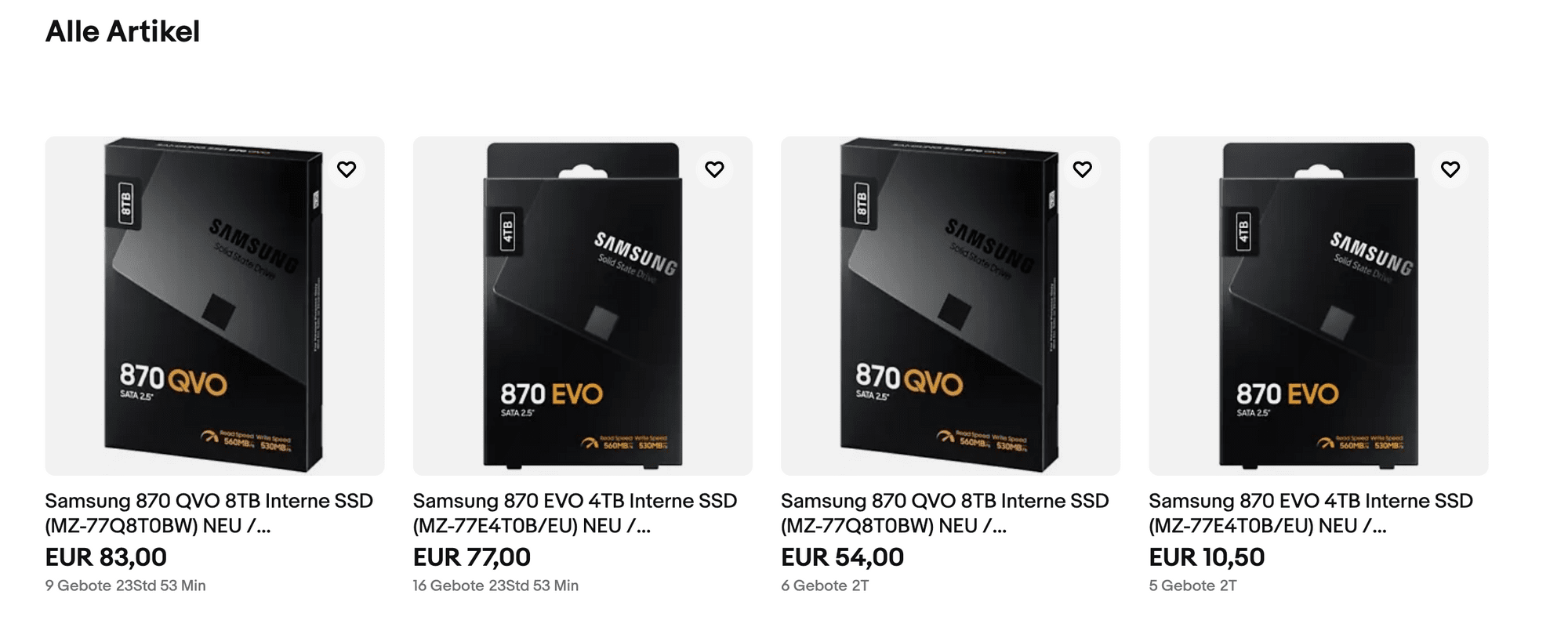

Unterdessen verkauft aber fleissig viele identische SSDs weiter:

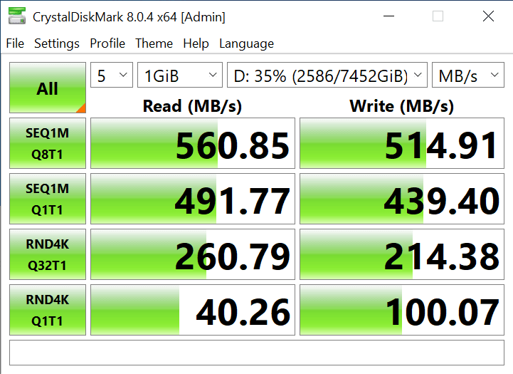

Tests ergaben:
  • Samsung Magician hat die Seriennummer als "Genuine" erkannt
  • Die Übertragungsgeschwindigkeit ist stark variabel, aber ähnlich zu der einer anderen 1TB QLV SSD die ich habe.
  • c't H2Test ergibt dass die Festplatte wirklich 8TB hat

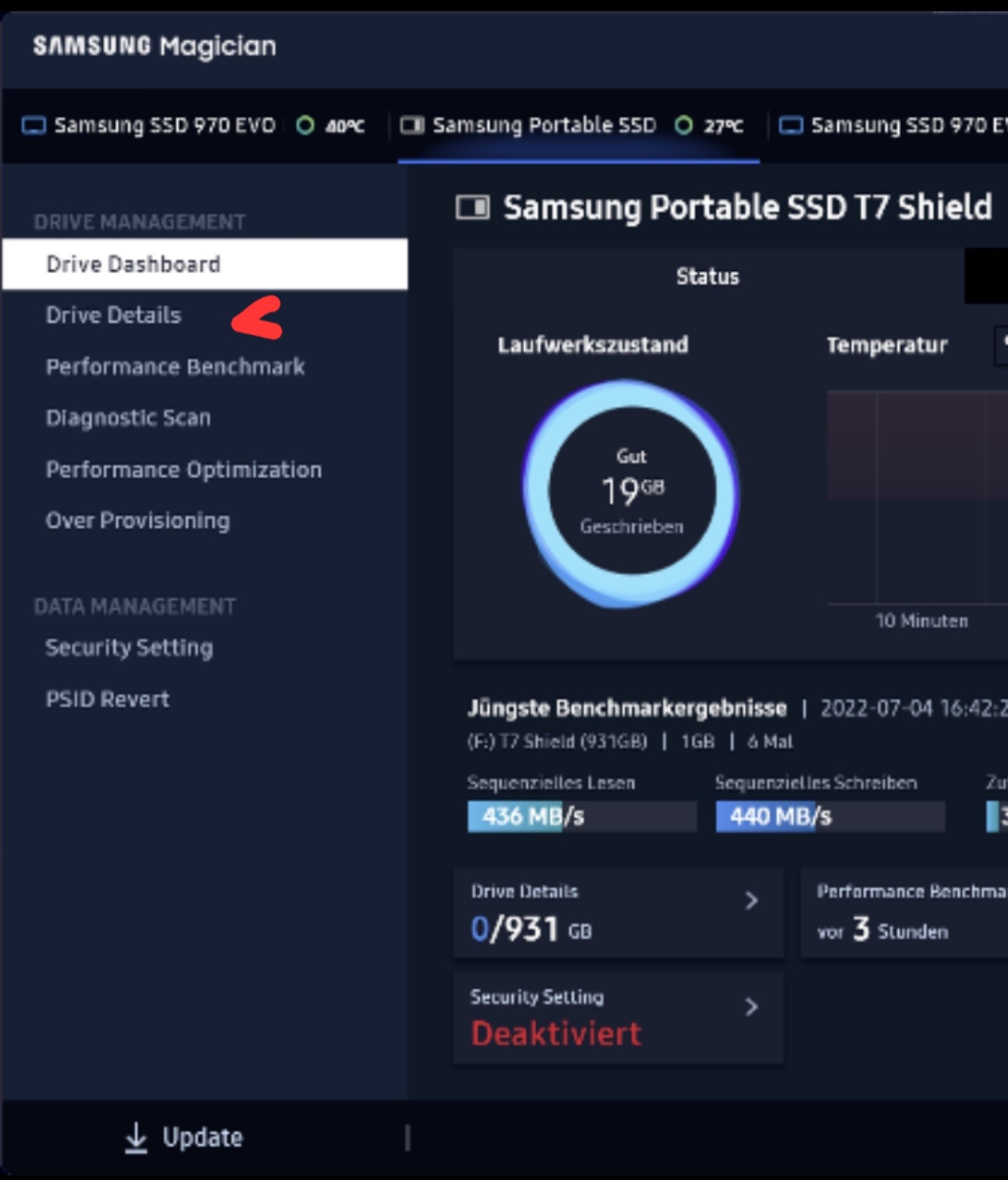

Anhand der Fotos können wir nicht mit Sicherheit sagen, ob es sich hier um eine Fälschung handelt. Über die oben verlinkte Magician Software solltest du das aber schnell feststellen können. Gib gerne eine Rückmeldung.

Samsung Magician war etwas fummelig. Meldete zuerst die Festplatte nicht als Genuine, dann schon. Benchmark ergab ähnliche Ergebnisse - wenn auch variabel.

Der Benchmark sieht auf dem ersten Blick aber erstmal nicht schlecht aus.
