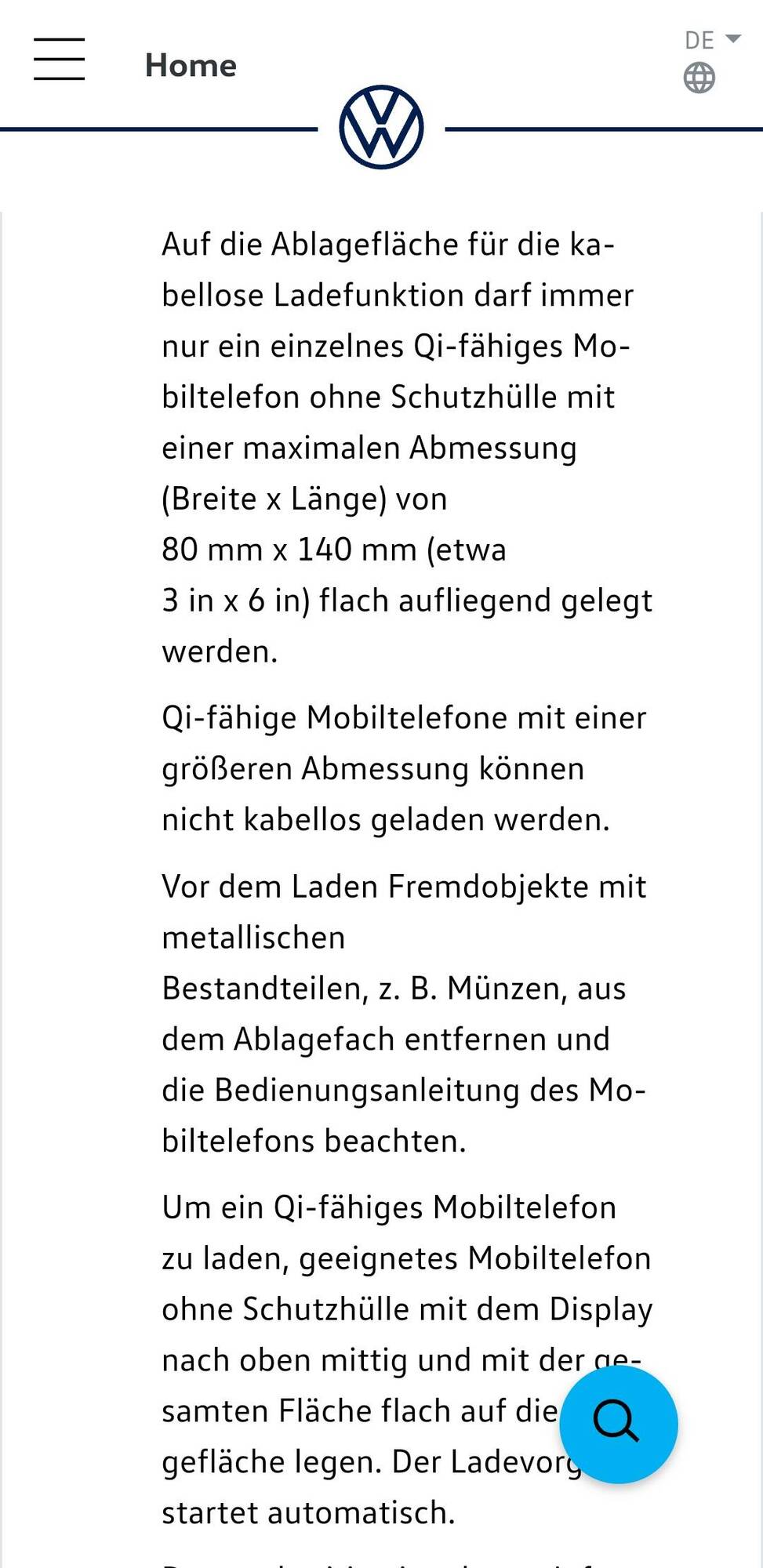

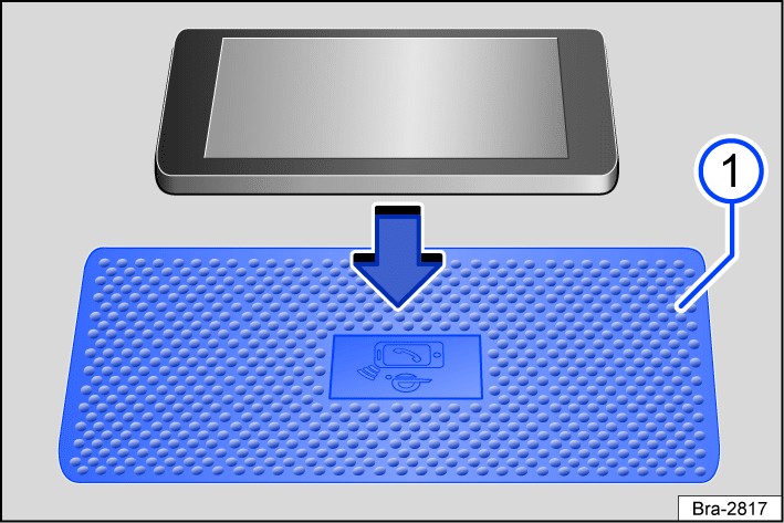

Ich habe mal einen Blick in's Bordbuch riskiert:
-- Auszug --
Auf die Ablagefläche der kabellosen Ladefunktion darf immer nur ein Qi-fähiges Telefon ohne Schutzhülle mit einer maximalen Gesamtlänge von 140 mm gelegt werden.
Zum Laden ein Qi-fähiges Telefon mit dem Display nach oben mittig in das Ablagefach legen.
Das werkseitig eingebaute Infotainment informiert über den Start des Ladevorgangs und ggf. über erkannte Fremdobjekte mit metallischen Bestandteilen wie Münzen, Schlüssel usw. im Ablagefach.
-- Auszug Ende --
Fazit: Die Schale is nur für ein Telefon und das muss Quer hineingelegt werden. Das Infotainment sagt auch immer wieder, das nicht geladen werden könne.
Mit eine Hülle ohne MagSafe: kein Problem.

An ein Bild kann ich mich nicht erinnern...
Ich gucke nach.
Hm.
Danke für den link.
Ich weiß nicht, wo ich das sonst gelesen haben könnte.
In der Anzeige vom Auto vielleicht?
Ich muss mir das nochmal genau anschauen, befürchte aber, dass das Handy wohl eh zu groß ist
