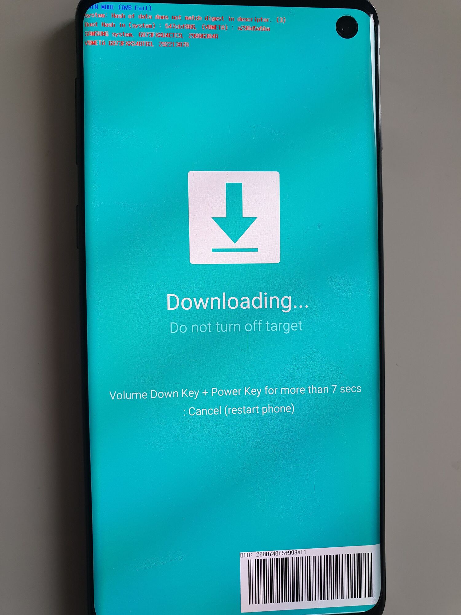

wir sind ein wenig verzweifelt.
Wir haben ein Samsung S10, ca. 1 Jahr alt.
Heute morgen gab es ein größeres Systemupdate. Das haben wir gestartet.
Nach einiger Zeit gibt es einen Türkisfarbenen Hintergrund, in der Mitte ein nach unten gerichteter Pfeil
"Downloading... Do not turn off target."
Oben steht in blau: "Odin Mode (AVB Fail)"
Da drunter in rot:
"System Hash of Data does not match digest in descriptor. (3)
Root Hash in (System): einige Zahlen/Buchstabenkombi(VBMETA):einige Zahlen/Buchstabenkombi
Samsung System, einige Zahlen/Buchstabenkombi 2x
VBMETA einige Zahlen/Buchstabenkombi 2x"
Ganz unten rechts ist ein QR Code.
unter dem Pfeil steht
"Volume Down Key + Power Key for more than 7 seconds: Cancel(restart phone).
So, wir haben die beiden Tasten gedrückt (links Vol down & On/Off Knopf).
Ergebnis Samsung Startbildschirm und sofort diese Fehlermeldung.
Danach haben wir versucht Hard Reset (links Vol down & On/Off Knopf & Bixby Taste).
Auch da kommen wir nicht weiter.
Zwischen Startbildschirm und dem Fehlerbildschirm sind keine 3 Sekunden.
Über die normale Aus/An taste geht auch nix.
Wer kann uns helfen?
Da drunter in rot:
