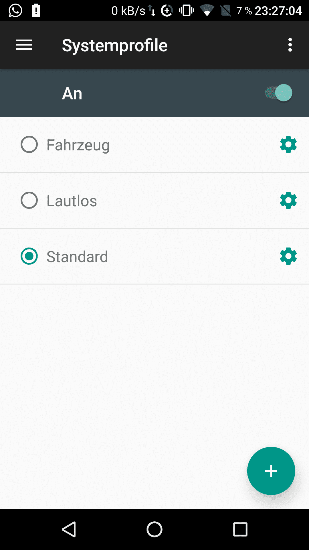

Ich hab bei Android7, auf meiner alten Quetsche was gefunden, dass sich danach anhört, "Systemprofile".
Selber hab ich aber nie damit gearbeitet. In den Einstellungen der Profile ist auch die Rede von Bluetooth.
