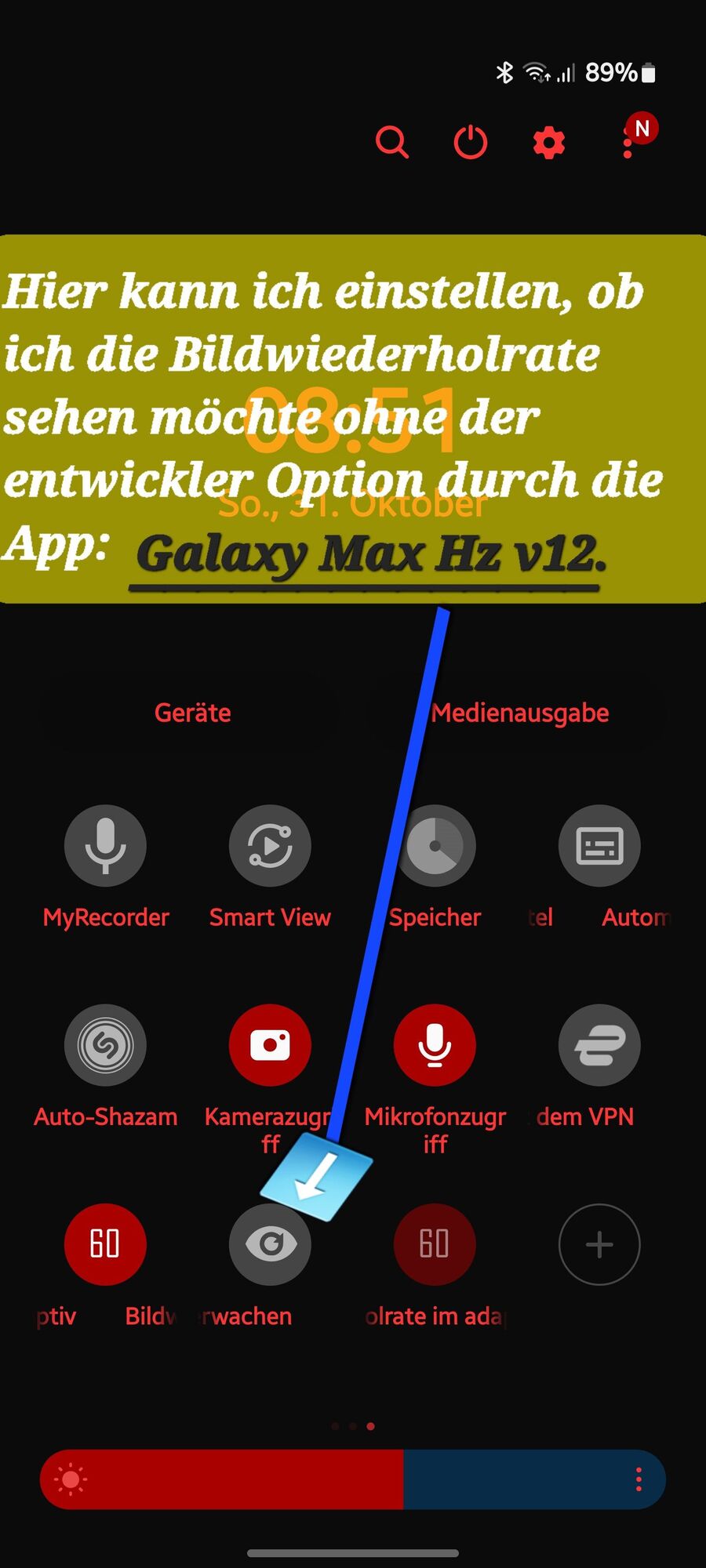

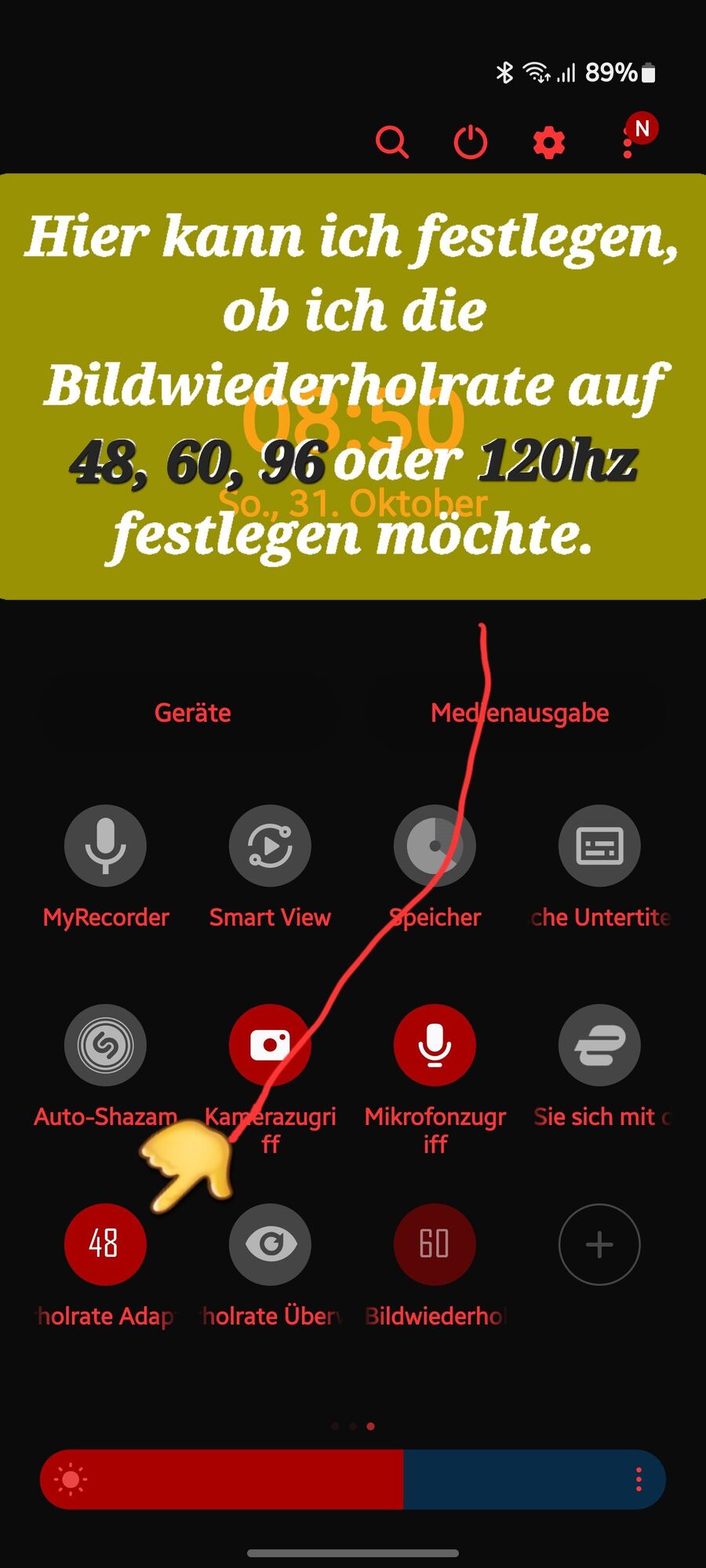

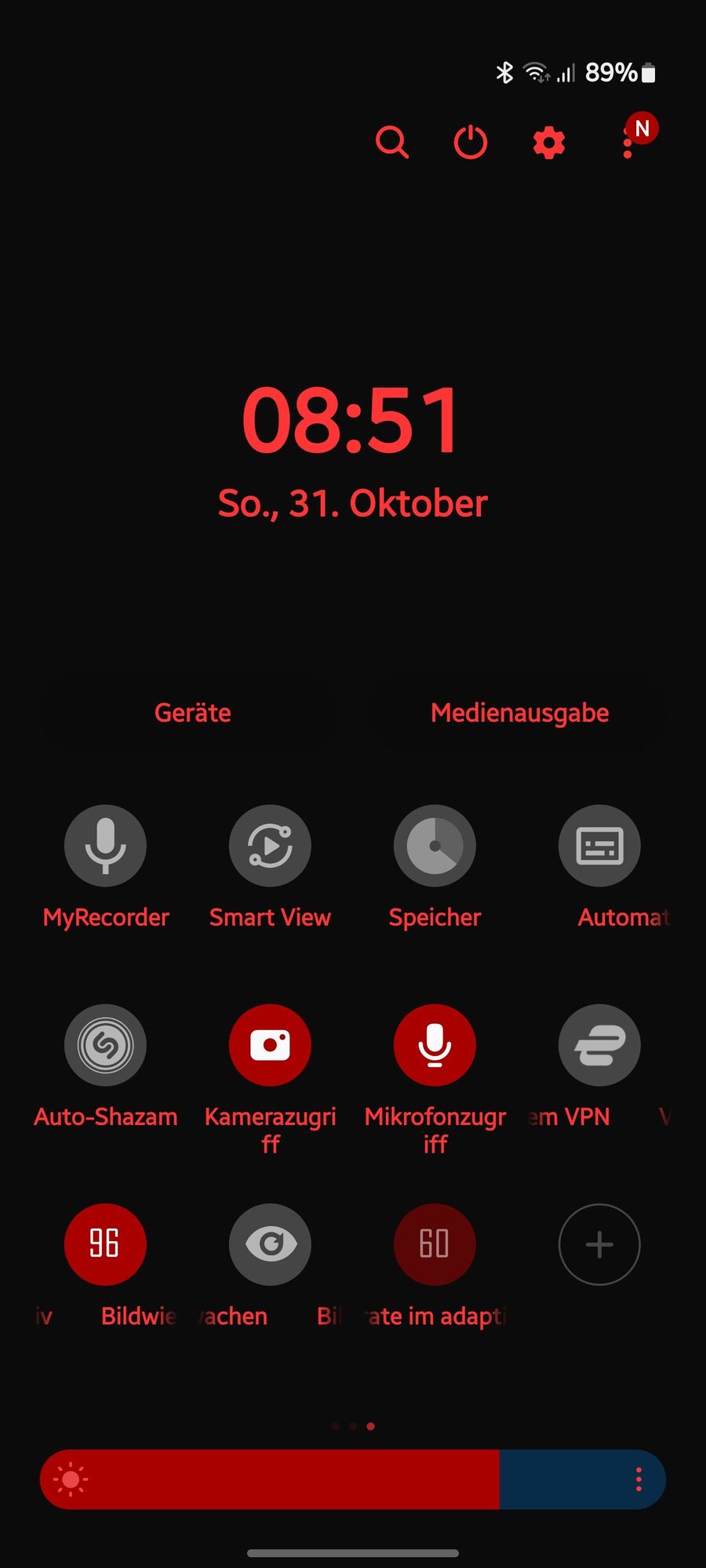

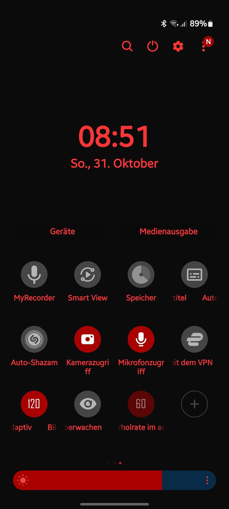

    Aber es gibt auch eine App, Womit du deine Bildwiederholrate Steuern kannst.
    Gerade ich benutze sie für mein Galaxy Z Flip 3, weil die 120hz unvereinbar sind mit den 3300mAh Batterie, und dem Flex AMOLED Display !!!
    Ich nutze es konstant, permanent auf 96Hz, weshalb ich auch schon locker 7std Screen On Time Schaffte.

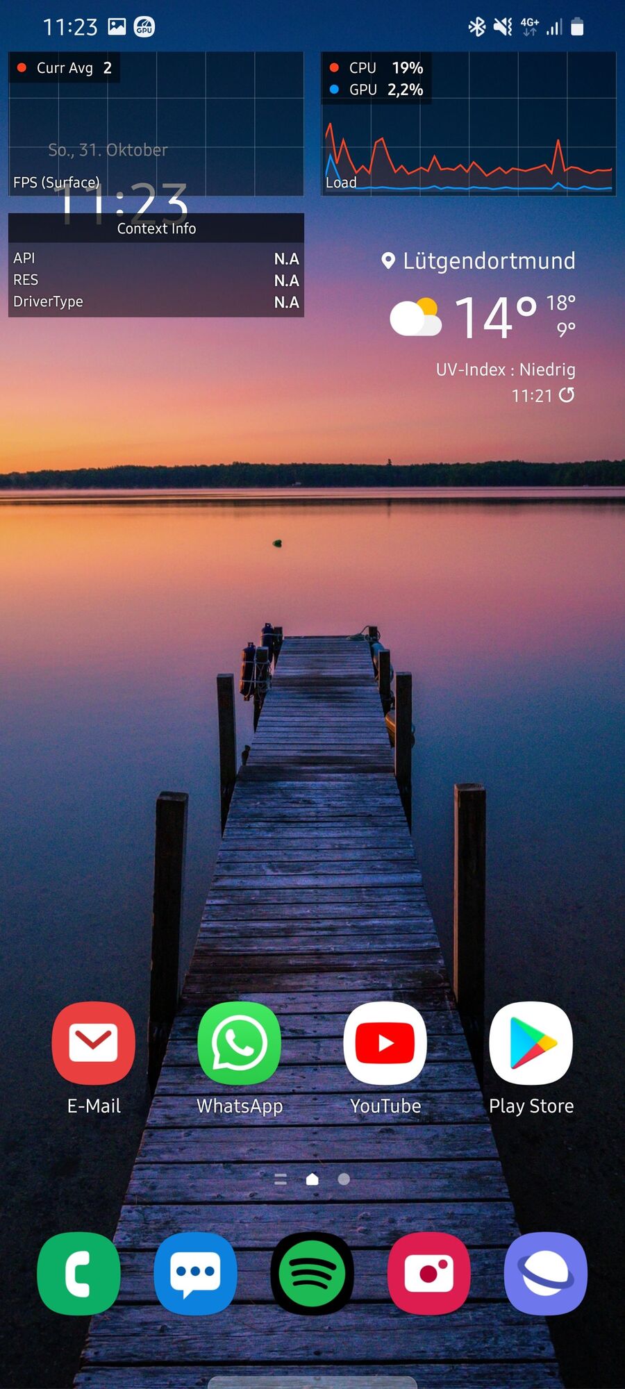

    Also ich habe jetzt mal noch eine weitere Anzeige gefunden um die Bildwiederholrate anzeigen zu lassen. In den Entwickler Einstellungen die Funktion "GPU Watch"
    Jetzt weiss ich nicht ob die Werte stimmen aber in der Regel sind FPS und Hz Dasselbe. Und tatsächlich werden wir hier sogar angezeigt das das Bild sogar bis zu 1 Bild pro Sekunde runter regelt. Und das selbst beim Tippen von Texten etc. Lediglich wenn das Bild etwas bewegen springt die Anzeige nach oben
