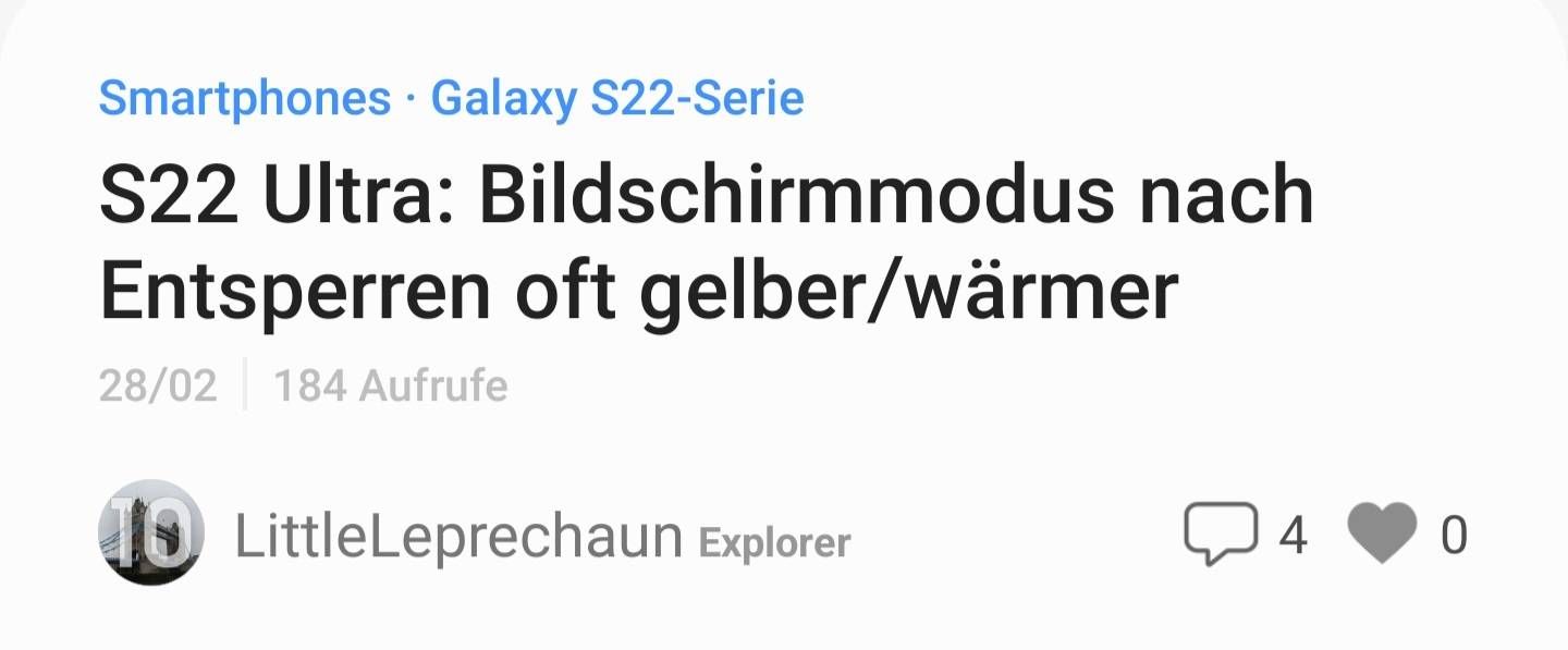

Habe im Februar nach Erhalt des Handys das gleiche Prob schon bemerkt und hier gepostet... Auf Fehlerbericht kam keine Reaktion. Inzwischen kann ich das Problem selbst festmachen - dieser Farbwechsel ("Vergessen" meiner Einstellungen nach dem Entsperren) tritt bei mir nur auf, wenn ich "Adaptive Helligkeit" aktiviert habe. Ist es aus, bleibt das Handy bei meinen Einstellungen. Ist es aktiviert, wird es nach Entsperren erstmal gelblicher und hüpft irgendwann auf meine Einstellungen zurück (klareres/bläuliches Weiß). Antippen des Helligkeitsreglers bringt sofort Abhilfe. Ich habe die Adaptive zwar jetzt dauerhaft aus, aber das darf keine Option sein, hier einen Kompromiss machen zu müssen, weil die Adaptive schnarcht...
