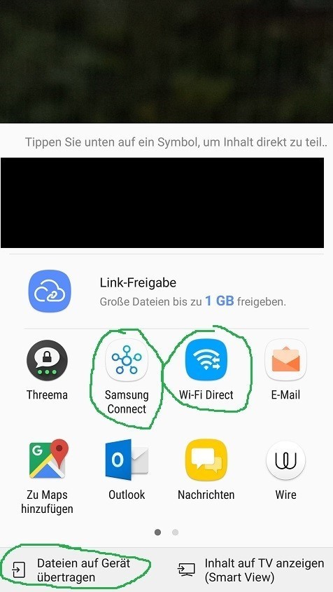

seit einem Monat habe ich das S7 und kürzlich wollte ich mal schnell ein paar Bilder auf mein Notebook (Windows 10) übertragen. Per Bluetooth hat es geklappt, aber das ist mir zu langsam für 100 Bilder, oder mehr.
Da ich der Meinung war, dass das S7 ja alles kann (sogar DLNA), hab ich gesucht wie es denn nun möglch ist, bin aber mit allen Versuchen gescheitert. Probiert habe ich:
Bilder in der Galerie markiert, dann "Senden" mit
a) Samsung Connect
b) WiFi-Direct
c) dem separaten Punkt "Dateien auf Gerät übertragen"
Funktioniert hat nichts davon.
Beide Geräte sind im gleichen WLAN.
Ist es mit irgendeiner der Optionen denn möglich? Wenn ja, was muss man wie tun? ggfs. am Notebook was einstellen?

    Versuch es mit dem Samsung-Programm SideSync
    Nachdem du die 3.0 Version heruntergeladen und installiert hast wird dir beim Start ein Update auf 4.0 angeboten.
    Aus dem Samsung-Store "Galaxy Apps benötigst du auch noch die App SideSync.
    Für die Verbindung (beide Geräte müssen sich im selben Wlan befinden.) muß das Display des Smartphones entsperrt sein. Nachdem die Verbindung besteht darf das Display vom Smartphone nicht mehr benutzt werden.
    Nach der Installation kannst du über den Pc auf dein Smartphone zugreifen und es mit der Pc-Maus steuern. Durch drag&drop kannst du Daten vom Pc auf das Smartphone kopieren und umgekehrt.
