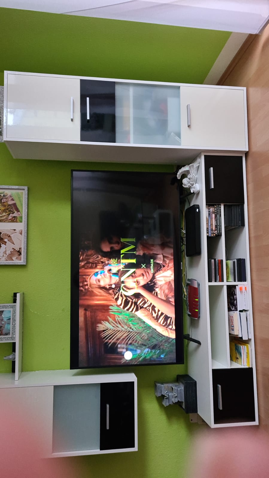

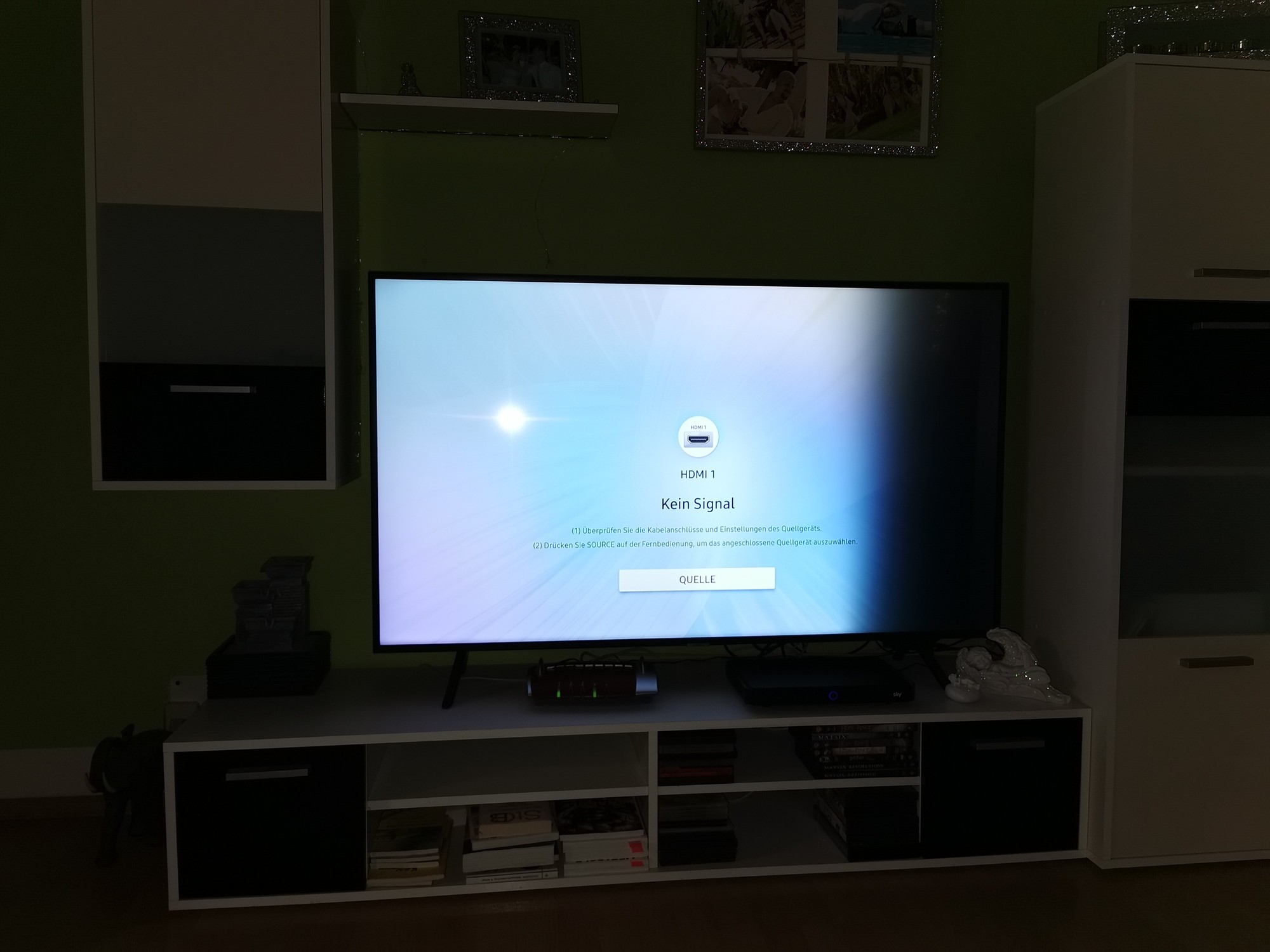

Hallo Miteinander,
Mein Samsung ue55nu7179 ist jetzt knapp über zwei Jahre alt *1f61e.png*
Vor einer Woche hatte er plötzlich in der Mitte einen leichten Vertikalen Schatten. Dieser ist heute extrem geworden und hat dann rechts vertikal abschließend auch angefangen. Habe jetzt mal auf werkseinstellung gestellt und nach einer Stunde ist plötzlich der Schatten in der Mitte verschwunden und der rechte Schatten jetzt ziemlich ausgeprägt.

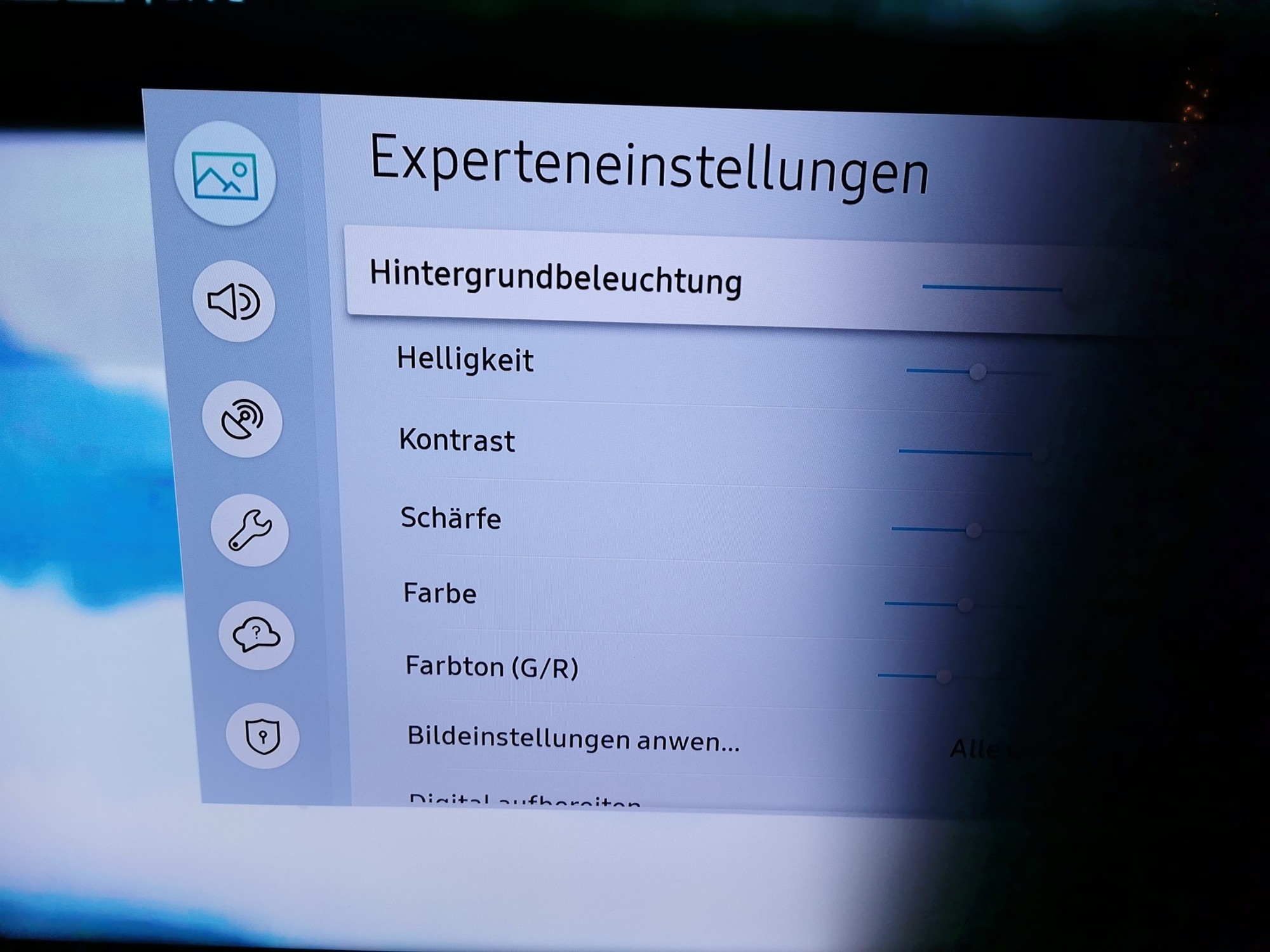

    Ist das Problem dann immernoch versuche mal im Menü "lokal Dimming" zu deaktivieren.

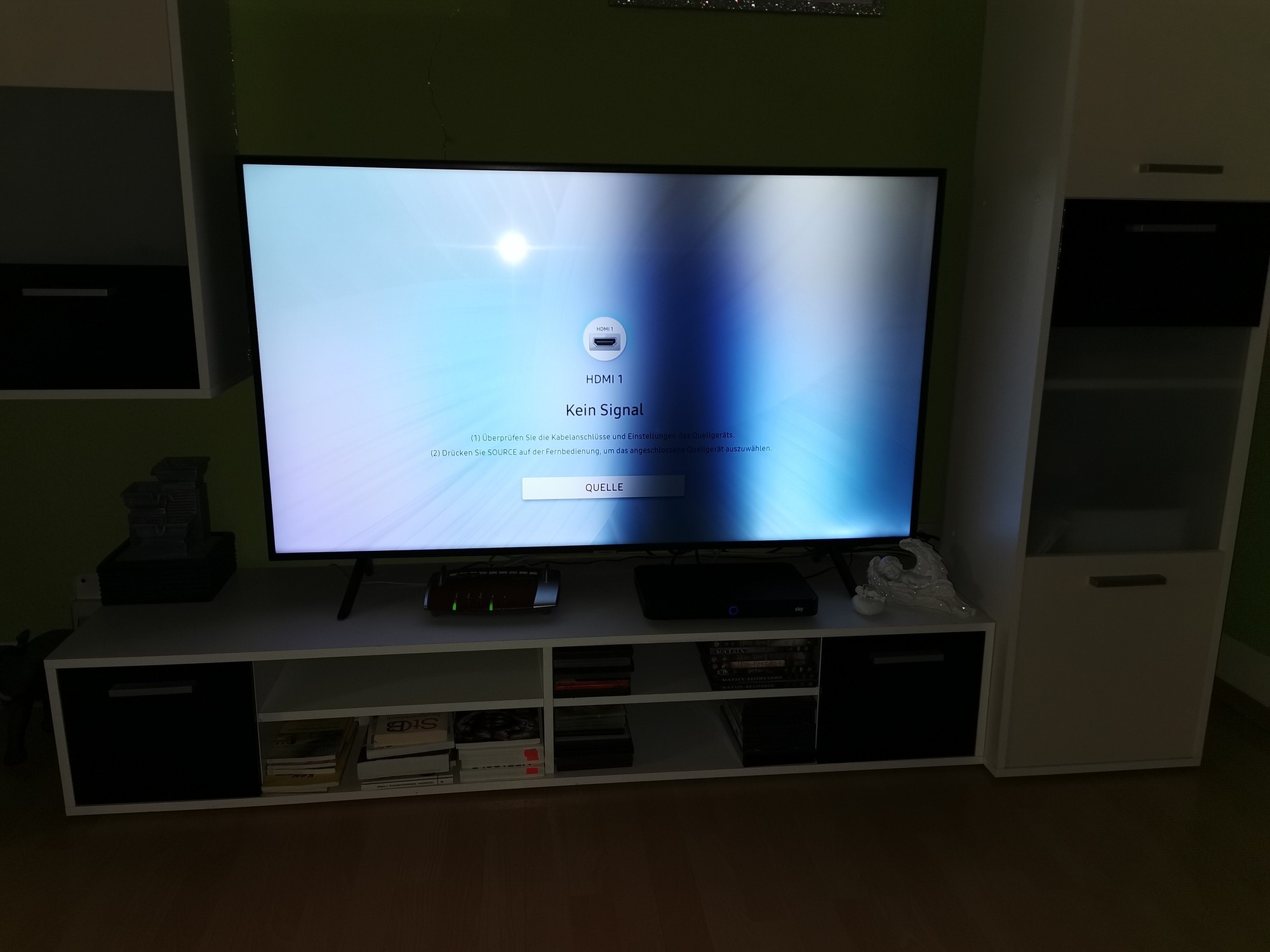

    Den ersten Tipp muss ich heute Abend mal ausprobieren. Den zweiten habe ich gestern Abend schon gemacht und heute wieder angesteckt. Jetzt ist die komplette rechte Seite dunkel. Das ist doch irgendwie komisch.
    Danke für die Hilfe

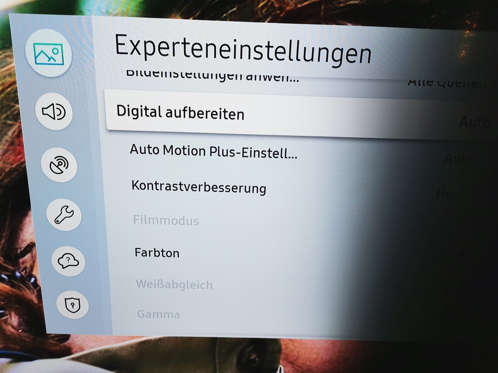

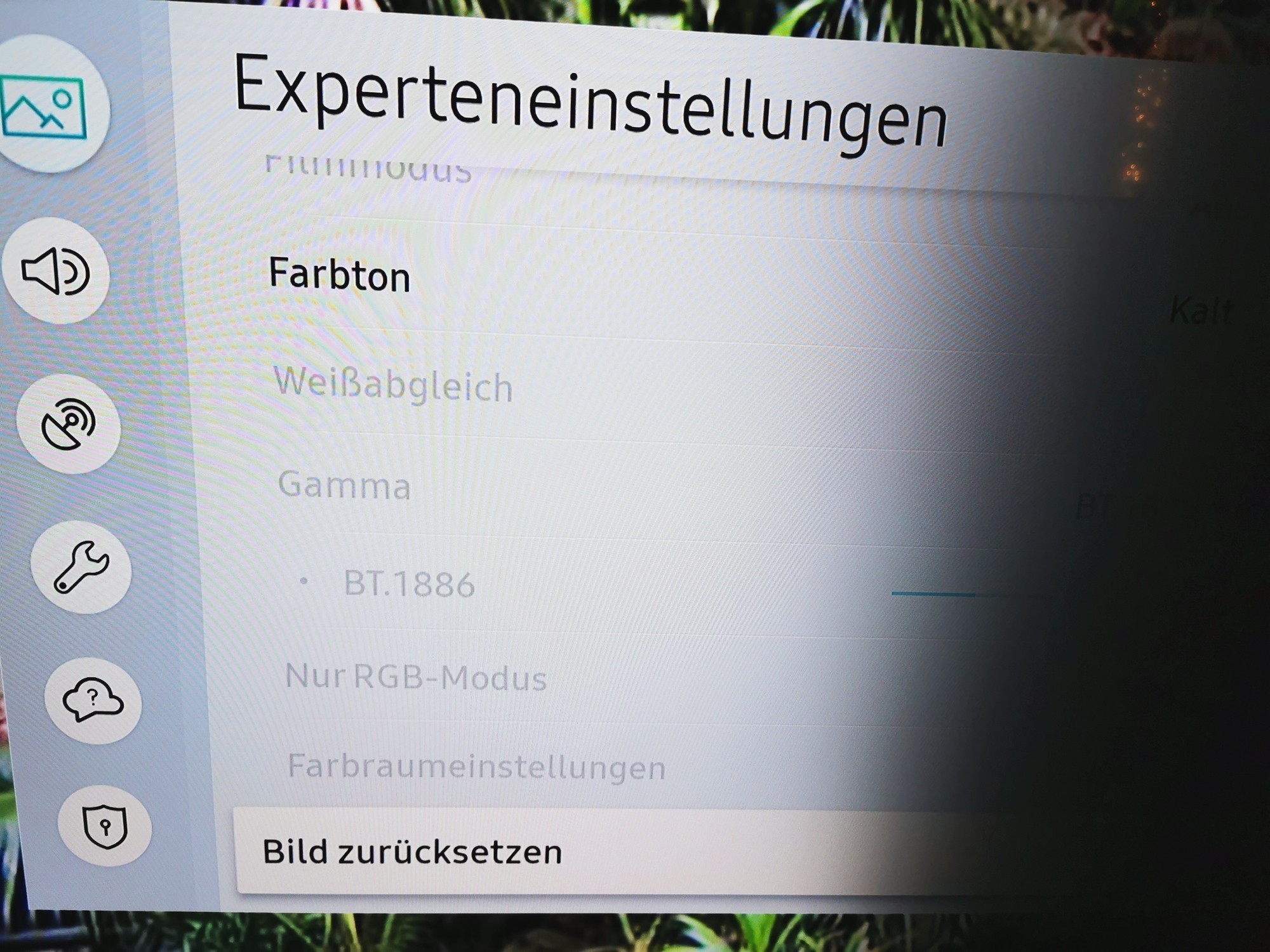

    Leider hat das nicht funktioniert. Der Fleck bleibt aber jetzt konstant. Fast die ganze rechte Seite schwarz. Lokal dimming gibt es hier auch nirgendwo als Einstellung
    Danke für die Hilfe leider hat das auch nicht geklappt *1f61e.png*
    Das ist komisch. Also eigentlich sollte das bei Einstellungen -> Bild -> Experteneinstellungen -> lokales Dimming sein.
    Das Panel scheint vermutlich sogar in Ordnung zu sein Das Mainboard könnte ein Defekt aufweisen.
    Hab gerade nachgeschaut auf dem Datenblatt. Lokales dimming: nein
    One connect box: nein
    Hm. Weil was man da sieht ist ja eindeutig ausfall der Hintergrundbeleuchtung. Lokal dimming sind dann quasi anstatt kompletter Beleuchtung diese einzelnen Felder.
     habe selbst nochmal geschaut. Kein Lokal dimming... So ein Käse *1f61e.png*

    Hallo habe das gleiche Problem und den gleichen Samsung Tv. Das Problem liegt an der LED Hintergrundbeleuchtung. Habe das ganze Display zerlegt um da ranzukommen. Den verbindungsstecker etwas gewackelt und etwas schräg eingesetzt und dann waren die ausgefallenen LEDs wieder an und der Schatten weg. Allerdings hielt das nicht lange. Es gibt bei Aliexpress zwar ersatzstreifen aber die originalen Streifen sind irgendwie fest im Chassis verklebt wegen der wärmeabführung. Und das Kühlblech ist mit dem Hauptchassis vernietet.
    Ein Update habe ich nicht versucht da ich annehme das es ein verbindungsproblem ist. Kann mich da aber auch täuschen. Hoffe ich konnte erstmal weiterhelfen. Lg Frank
