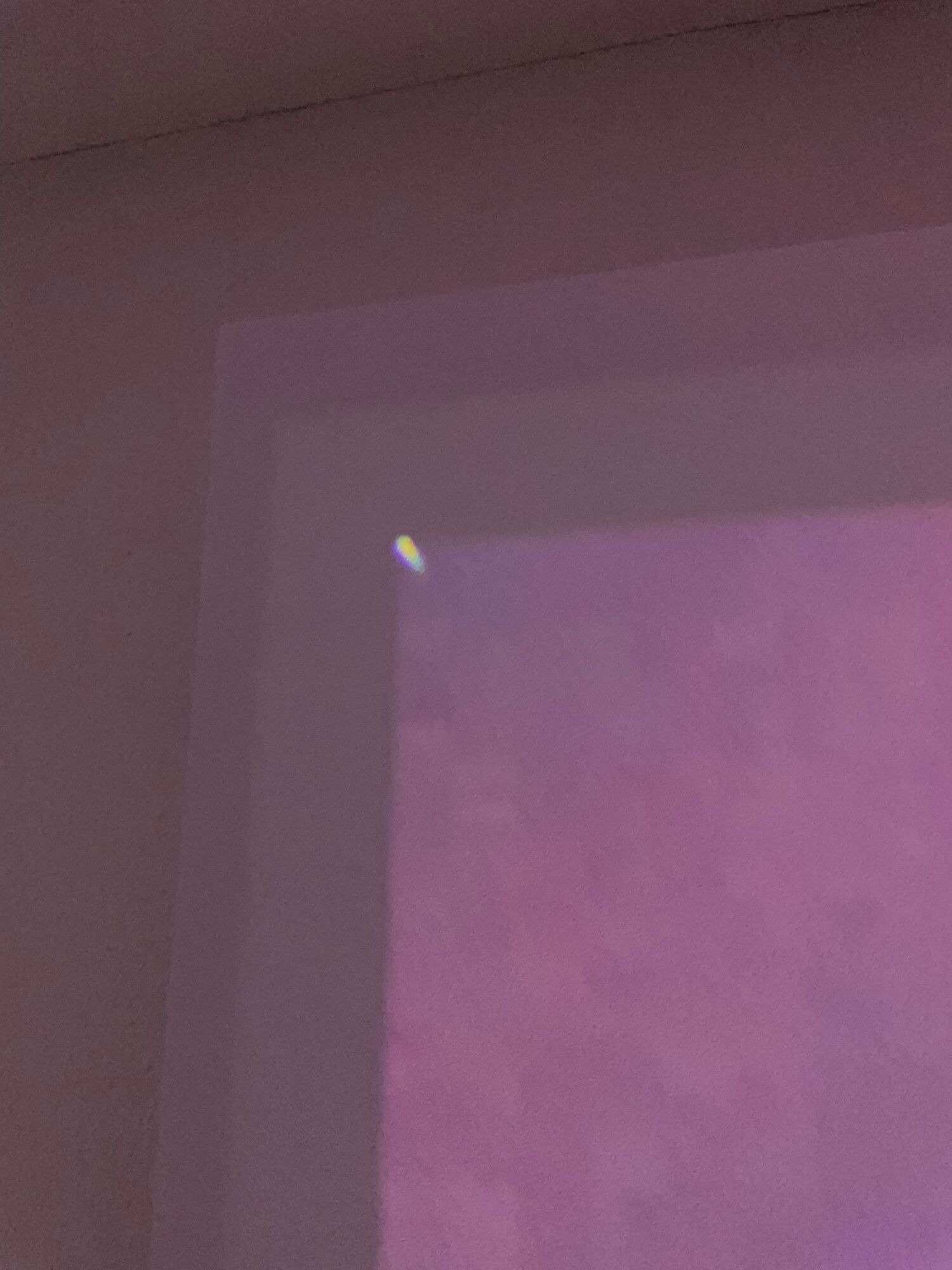

Also ich hab jetzt leider mit dem LSP7 ein Problem. Foto anbei. Sieht aus wie ein Pixelfehler oben links. Komisch, bei einigen Sendern ist er nicht da. Bisher nur bei SixxHD und Pro7 HD aufgefallen. Service ist bei Samsung der letzte Dreck.
Probier ma ob es Quellen(HDMI) abhängig ist oder Anwendung(Apps) abhängig ist...wenn es theoretisch weg ist ist es nicht der gleiche Fehler wie im post hier
Also bei Amazon Prime ist es nicht. Komisch ist auch, dass es erst weg ist und dann nach wenigen Sekunden da und nur auf zwei Sendern :think: ich würde mal an der Sat Schale testen ob es am schlechten Empfang liegt und dadurch Pixelfehler produziert werden - hab ne Vermutung. Auch beim Pixelfehler Test Video auf YouTube konnte ich nichts sehen . Komisch
Also bei mir war der Pixelfehler dauerhaft da, d.h. egal welcher Sender, App, Auflösung etc. Das nur als Info!
Viel Erfolg bei der Fehlersuche!
Also Samsung hat bei der Fehlersuche geholfen . HbTV deaktivieren und der Pixelfehler ist weg.
