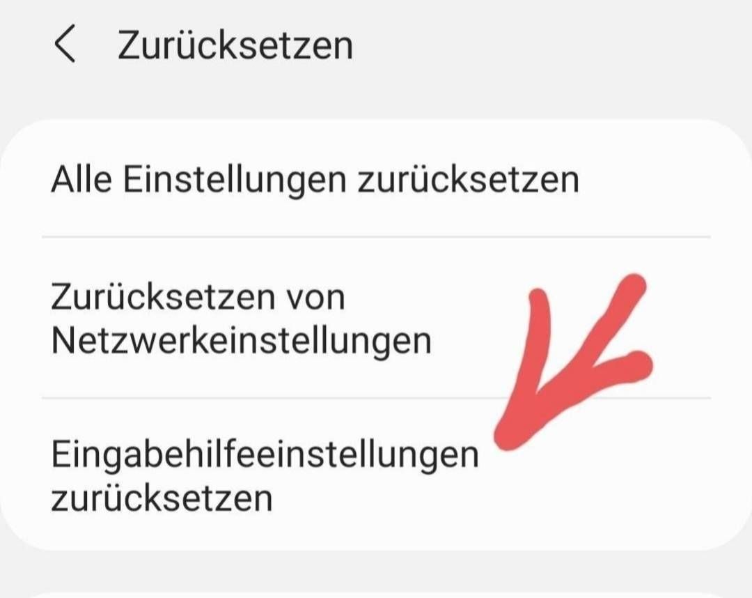

Du könntest mal folgendes versuchen.
Entferne das Keyboard Cover und versuche die unten aufgeführte Aktion erneut zu starten. Erstaunlich, dass die Optionen bei Dir ausgegraut sind. :think:
Geh bitte mal bitte in die Einstellungen, dort > Allgemeine Verwaltung > Zurücksetzen > Eingabehilfeneinstellungen zurücksetzen.
Führe diese Option mal aus und es könnte alles wieder funktionieren.
