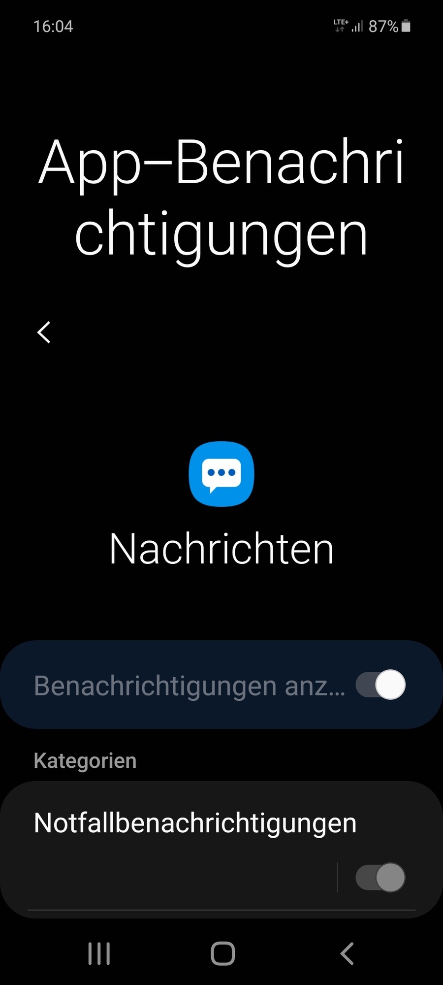

Das ist ein Screenshot der "Nachrichten App" !
Der Schalter steht auf "Benachrichtigungen anzeigen" .
(Benachrichtigungen zugelassen) .
Ich kann den Schalter aber NICHT deaktivieren bzw.
"Benachrichtigungen NICHT zulassen".
Das gleiche Problem bei verschiedenen Apps.

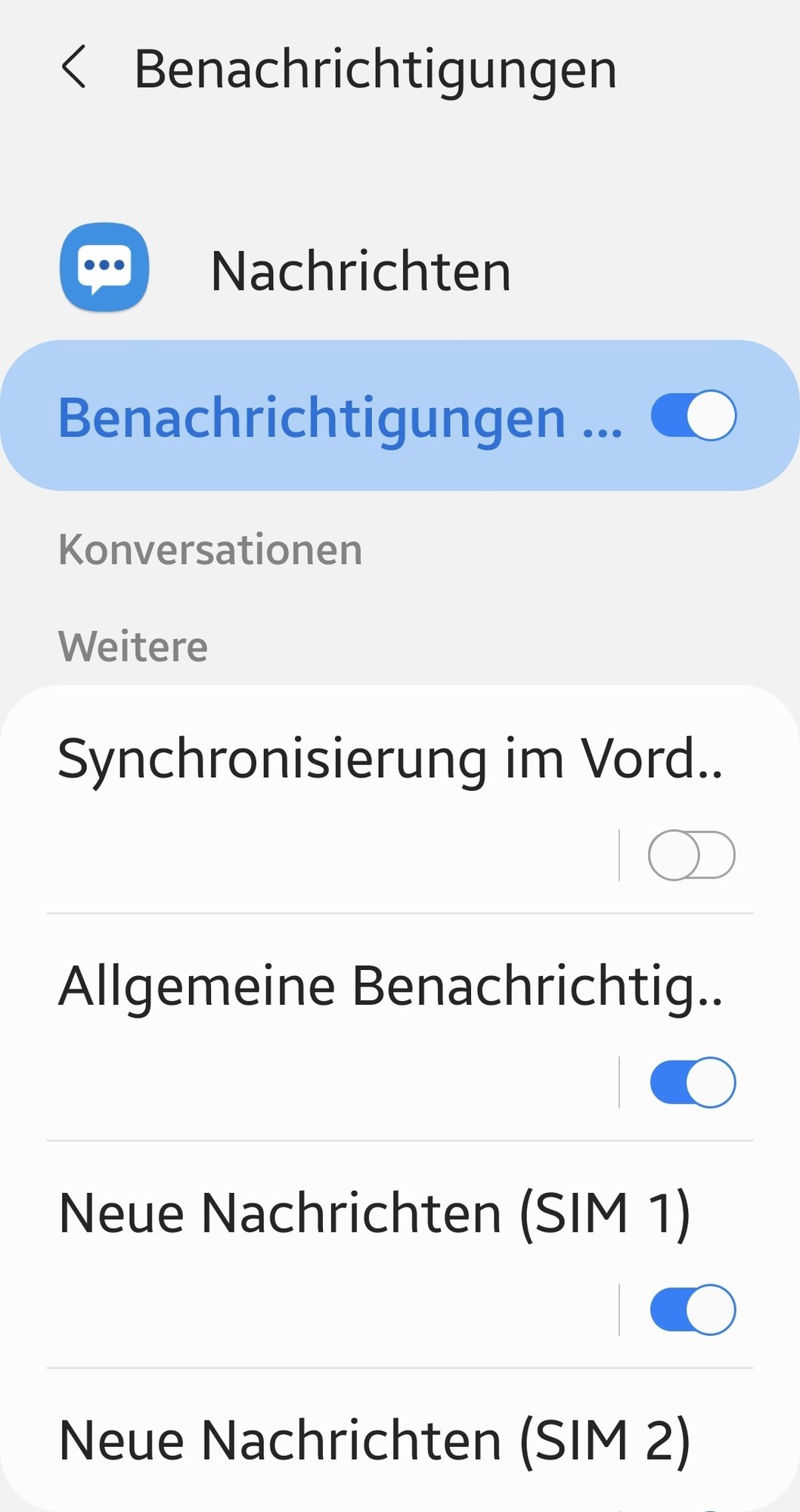

Bei mir sieht es komplett anders aus, die SMS App.

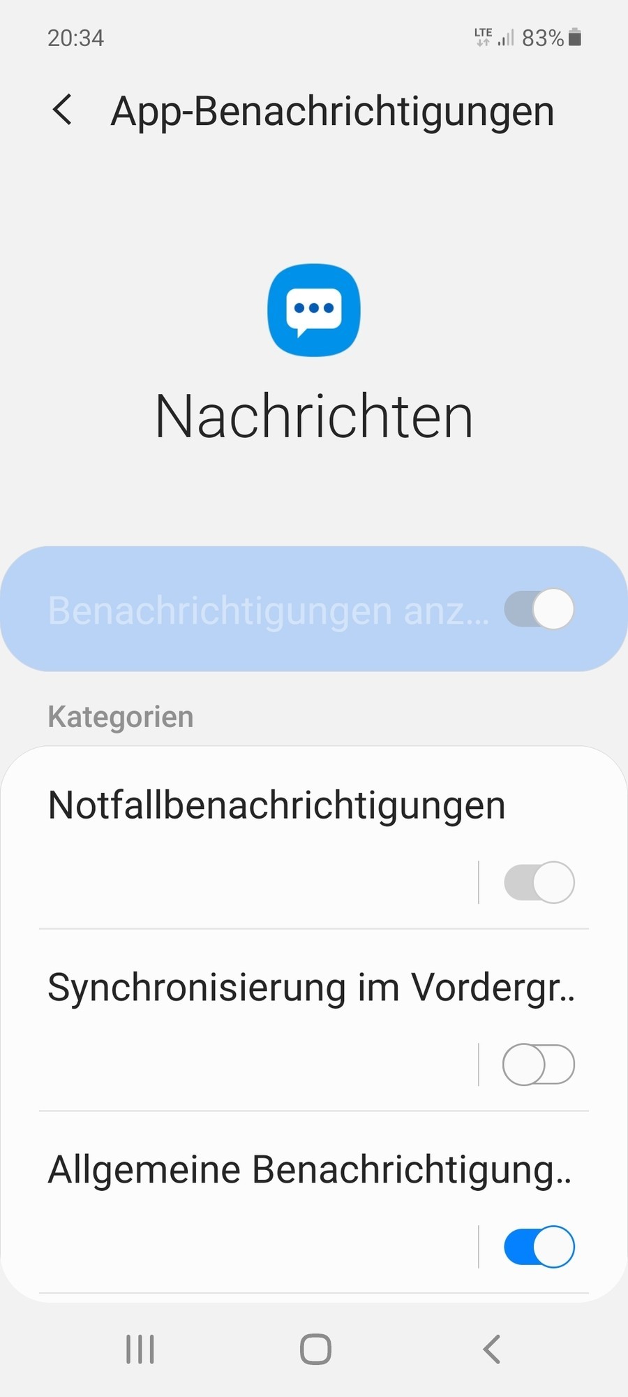

So sieht`s bei mir im hellen Modus aus,
etwas anders als bei dir @Ginster !!
Wäre die Nachrichten App die Einzige, bei der ich die
Benachrichtigungen nicht ein- oder ausschalten kann, ok.
Ich habe mindestens 5, 6, 7 Apps ca. bei denen ich die
Benachrichtigungen nicht ein- oder ausschalten kann.
Bin mit meinem Anfängerlatein am Ende.

Okay, das ist bei mir tatsächlich anders und ich weiß jetzt nicht, kommt es wegen Android 11?
Du müsstest ja alles was blau ist ausschalten. SMS App wäre aber schon wichtig.
Sag mal welche Apps noch.
Du könntest immer mal links klicken, Allgemeine Benachrichtigungen, da auf das Wort klicke mal.

Wenn Du wirklich auf das Wort, Allgemeine Benachrichtigungen " getippt hättest, dann ploppt erneut ein Fenster auf.
Da könntest Du es nochmals einstellen.
Richtig, wenn ich auf "Allgemeine Benachrichtigungen" gehe
kommt ein Neues Fenster und ich kann ein- und ausstellen, geht.
Vermutlich ist es wie du sagst, das vieleicht bei Android 10 UI 2.0
oder 1.0 das voreingestellt ist . Anders kann ich mir das nicht
erklären. Meine Benachrichtigungen bekomme ich ja alle,
ich kann nur nicht so wie du "ausschalten".

Hatte heute das Software Update auf Android 11 Ui 3.0 durchgeführt .
Jetzt sieht mein Bildschirm aus, wie deiner .
Ich kann die Benachrichtigungs Einstellungen einzeln steuern,
genau so wie ich wollte .
