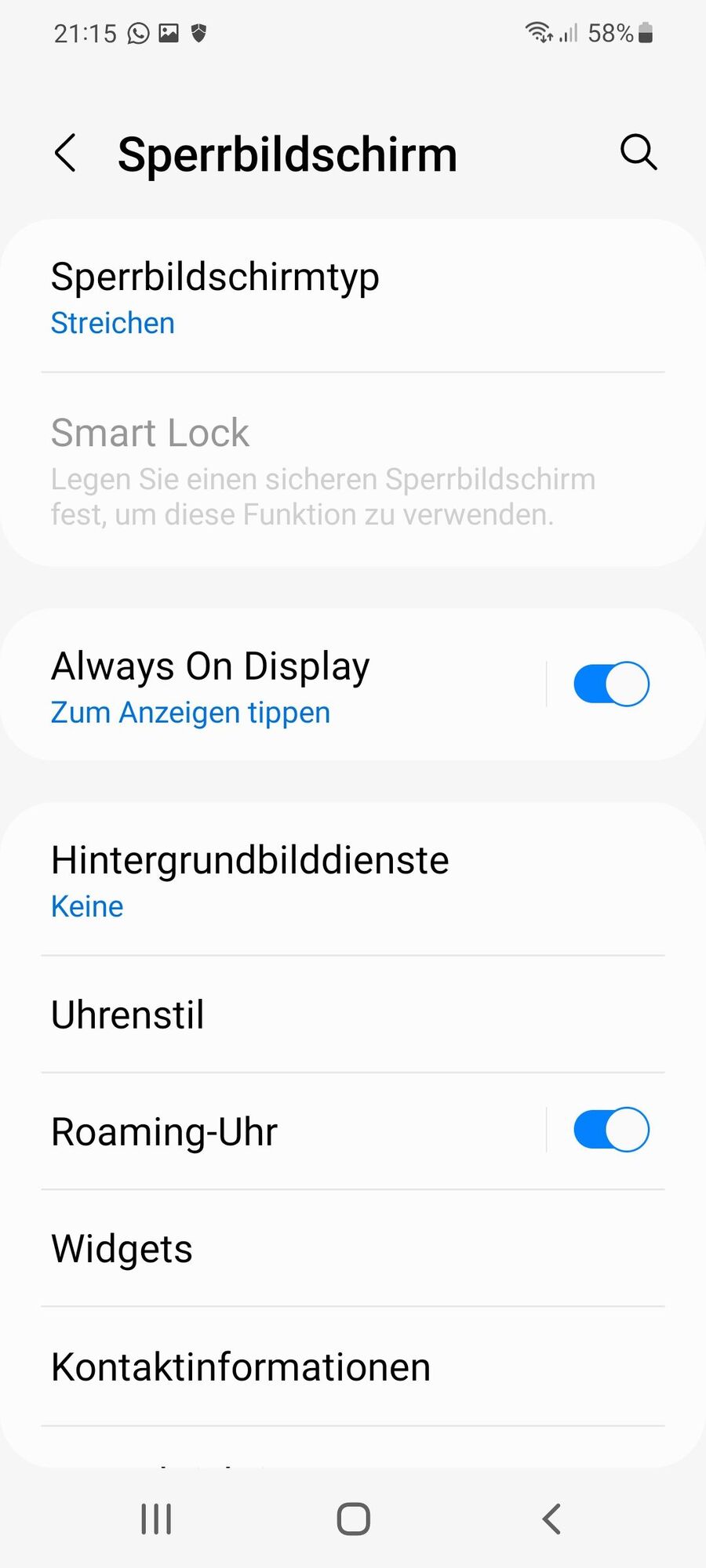

Man könnte noch den Sperrbildschirm mal Zurücksetzen.
Habe da noch viele Sachen zum probieren.
Also,
Einstellungen.
Sperrbildschirm.
Info zu Sperrbildschirm.
Oben rechts auf das i tippen.
Neues Fenster.
Speicher.
Wir fangen mal klein an und NUR Cache löschen.
Handy Neustart.
Schau was passiert.

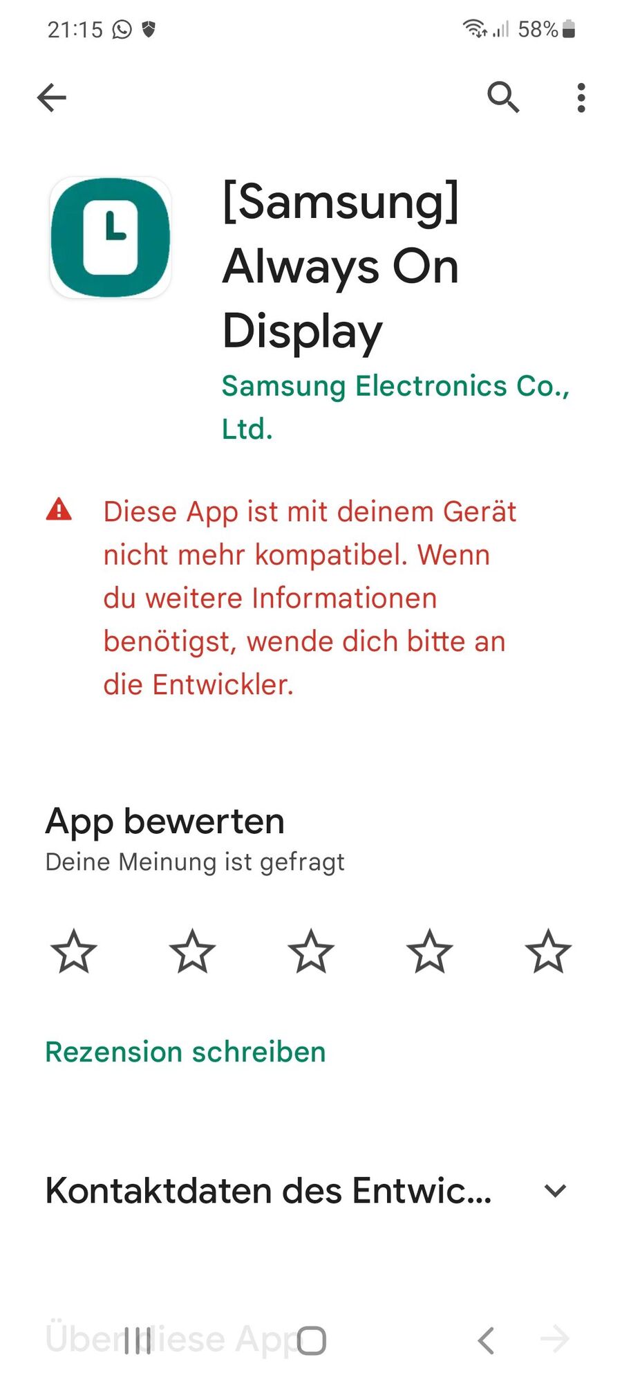

Herzlichen Dank für deine Mühe.. Ehrlich, grosses Kino. Ich hab das gemacht. Cache geleert und neu gestartet. In fer Zwischenzeit habe ich eine weitere seltsame Meldung. Die Always On Display Einstellung ! Ist aktiviert. Allerdings erscheint nach etwas suchen die Meldung: Nicht kompatibel mit meinem Gerät ? What ?

Habe das Fold UI 3.1.1.
Das was Du hast, kann nicht sein .
Ich komme auf das AOD nicht zu Deiner Einstellung.
Keine Ahnung woher Du es hast.
Galaxy Store oder Play Store?
Normalerweise zeigt er Dein Bild mit AOD nicht mehr an.
Du kommst da einfach nicht mehr drauf.
Der Fehler bei Dir, lasse den Weg.

Gehe auf das erste Bild zurück, AOD.
Wir werden die Daten jetzt löschen und AOD einmal neu aufsetzen/ starten.
Jetzt sind leider vorne Deine Apps weg.
Den Weg wäre, Dein erstes Bild, wieder Info zu AOD.
Speicher.
Lösche alle Daten da mal.
