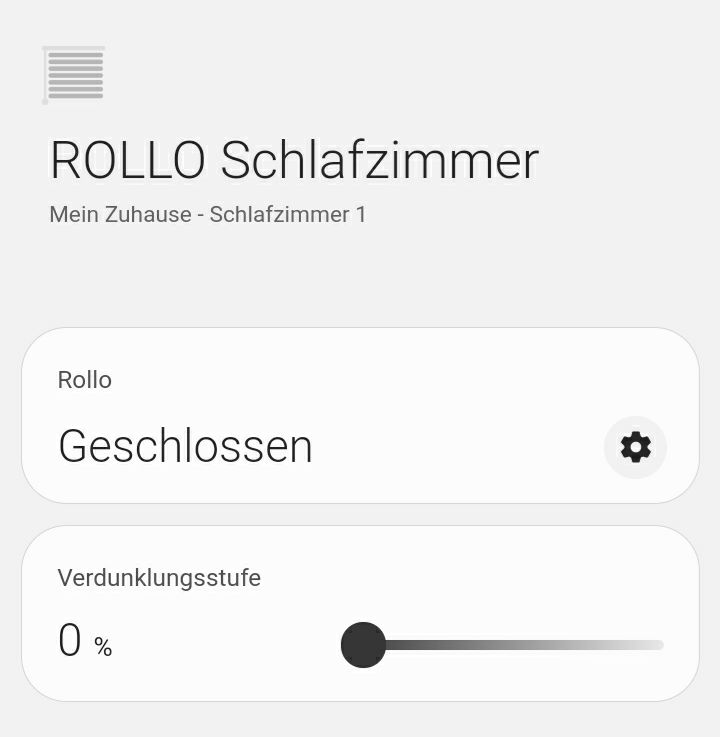

ich teste gerade Smart Home Systeme und bin auf Samsung SmartThings gestoßen. Ein wichtiges Anliegen ist mit die Funktion Rolladen hoch und runter zu fahren. Hierzu habe ich mir die Fibaro Roller Shutter 3 mit Z-Wave Plus geholt. Es wird auch etwas erkannt, aber leider wird der Roller Shutter 3 nur als Dimmer erkannt und nicht als Rolladen.Aktor. Hat jemand hierzu eine Lösung bzw. kann ein Alternatives Produkt vorschlagen? Die App ansich finde ich soweit gut gelungen und es wäre schade, wenn eine weitere Zusammenarbeit mit dem System an dieser Stelle schon scheitern sollte.

Hab den Aeotec nano shutter gehabt er funktionierte, aber nur kurz. Die anbindung zu Smartthings war Schrott! Ohne das ich was getan hab reagierten sie nicht mehr auf die befehle die Rollos fuhren immer nur zu oder taten nix.
Heute hab ich die Shelly 2.5 getestet und sie bleibt! Die Smartthings anbindung ist Top selbst der status wird angezeigt. Der einzige nachteil sie werden von der Hub V3 über dir shelly Cloud gesteuert. ERGO kein Internet so nur noch per Schalter fahrbar.
Die Shelly 2.5 ist super auch mit smartthings.
Der einzige hacken sie werden über eine Cloud gesteuert.
