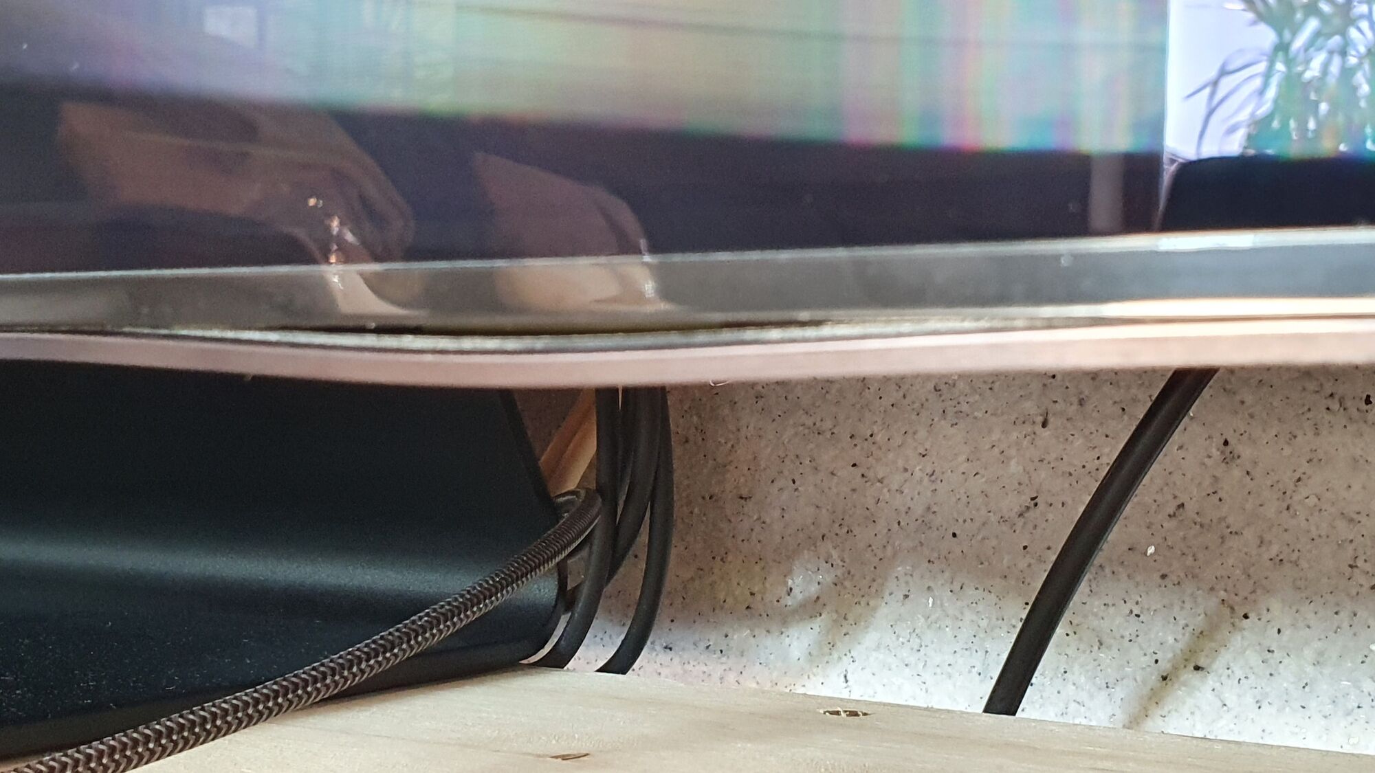

seit ca. 3 Wochen knackt der TV immer wieder im laufendem Betrieb. Je nach Quelle (PS5, Streaming, Kabel-Receiver) mal mehr mal weniger. Bin zuerst davon ausgegangen das es normal ist... kältere Umgebung, TV wird warm etc. Den TV habe ich seit ende Mai im Betrieb und davor gab es kein knacken.
Das knacken kommt vorwiegend aus dem Bereich des Sensors bzw. Samsung-Logos unten rechts. Bei näherer Betrachtung ist mir aufgefallen, dass es so aussieht als sei noch eine Folie im unteren Bereich angebracht. Bin mir zum einen nicht sicher, ob es eine Folie ist die man abziehen kann und ob die nicht für das knacken auf Grund der Spannung verantwortlich ist. Zur besseren Anschauung paar Bilder. Bin mir halt total unsicher ob ich was abziehen kann und dadurch die Garantie verliere.

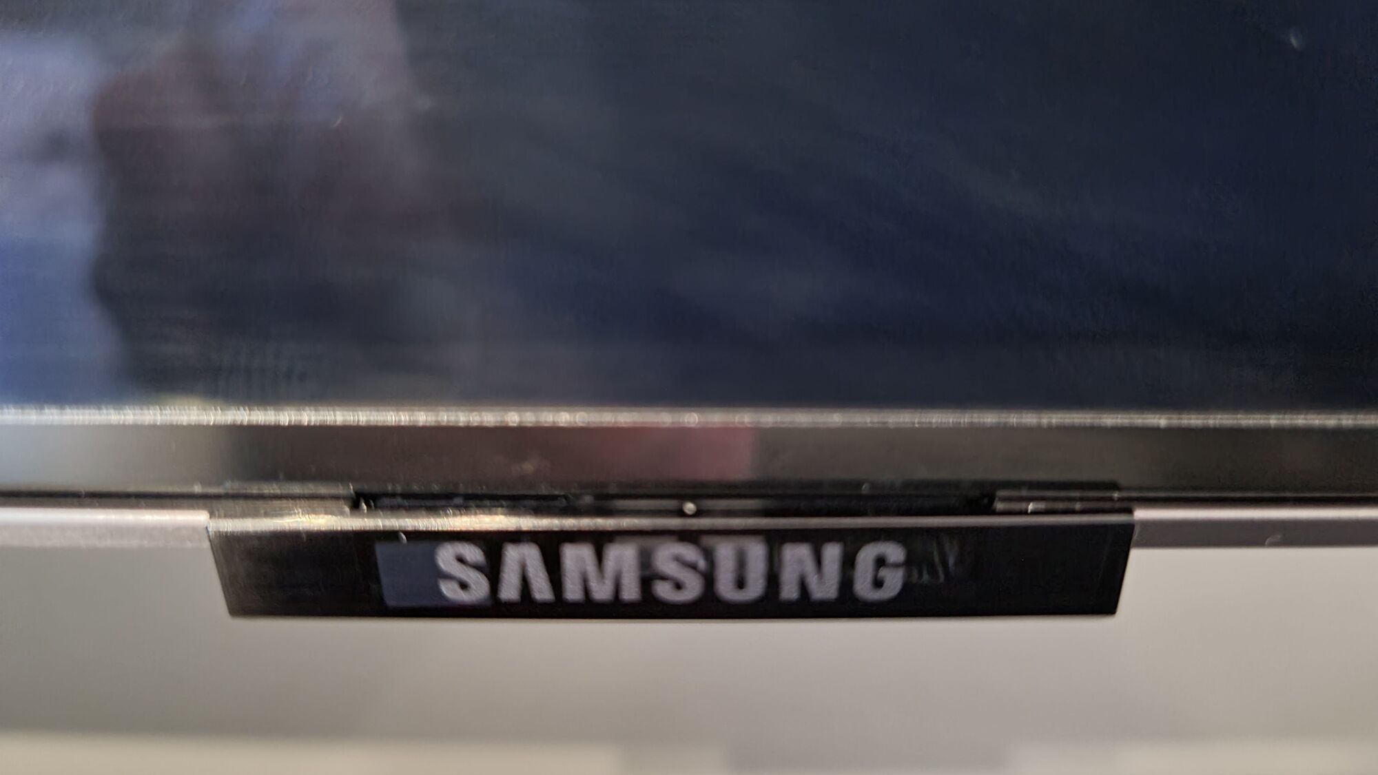

Über dem Samsung-Logo. Folie zum abziehen ?

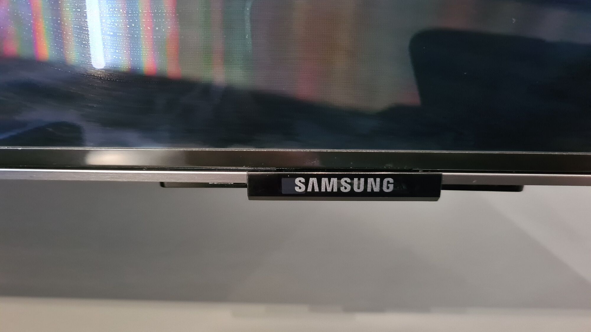

    Diese Folie kannst du auf jeden Fall abziehen, dass sie aber für das Knacken verantwortlich ist, glaube ich nicht.
    Ich denke auch nicht, dass die Folie für das Knacken verantwortlich ist. Ist die Folie nur über dem Logo? Dann kann sie weg. Sie dient dazu, das Logo beim Transport zu schützen.

    es kommt nicht klar aus deinen antorten raus, wo diese Folie angebracht ist. Auf dem Logo? Dann ist die nicht die Ursache des Geräuschs.
    Du antwortest auf eine Frage weiter oben, "über dem Logo" heisst dies auf dem Bildschirm?
    Falls dies zutrifft, dann kann diese Folie das Knacken verursachen, da sich Display und Folie bei Wärmeentwicklung unterschiedlich ausdehnen, die Folie wird dabei gezogen, und erzeugt mechanische Spannung, die sich an kleinen Stellen teils löst, und das Geräusch produziert.
    Eine Folie ist leicht erkennbar und sollte ohne Aufwand oder Kraftanwendung abgezogen werden können. Oft ist auch so eine Abziehlasche in einer Ecke vorhanden.

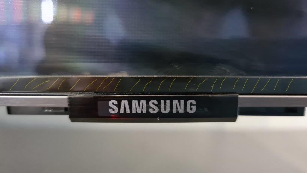

    Ja die Folie befindet sich auf dem Display oberhalb des Logos. Habe dies mal im Foto Gelb markiert. Und dann sind wir schon beim Aufwand... Am unteren rechten Rand des Displays hab ich schon versucht etwas abzukratzen, leicht und einfach geht es leider nicht, daher meine Verunsicherung. Will mir nicht das Display abziehen.
    Über dem Logo, Folie ist mit den gelben Strichen gekennzeichnet
    Hallo L: @RafaKubik ,
    einfach mal mit den Fingernägeln aus der Ecke heraus nach innen kratzen, wenn sich was ablöst etwas ganz dünnes weiches dann ist es eine Folie. Löst sich nichts ist da keine Folie. verwende dann keine Werkzeuge wie Messer oder Skalpelle.
    Wenn eine Folie am Display dran wäre, wäre diese an irgendeiner Ecke meist mit einer "Abziehlasche" versehen, um sie besser greifen zu können. Es gibt auch Folien für den Rahmen, die aber luftig drauf sind, sie kann man ohne Aufwand abziehen, sofern diese da sind.
    Auf den Fotos, auch auf dem neuen, ist nicht wirklich etwas zu erkennen also wenig hilfreich. Eventuell sollte sich dies jemand vor Ort anschauen, der etwas erfahren ist in TV/ Home Entertainment Sachen.
