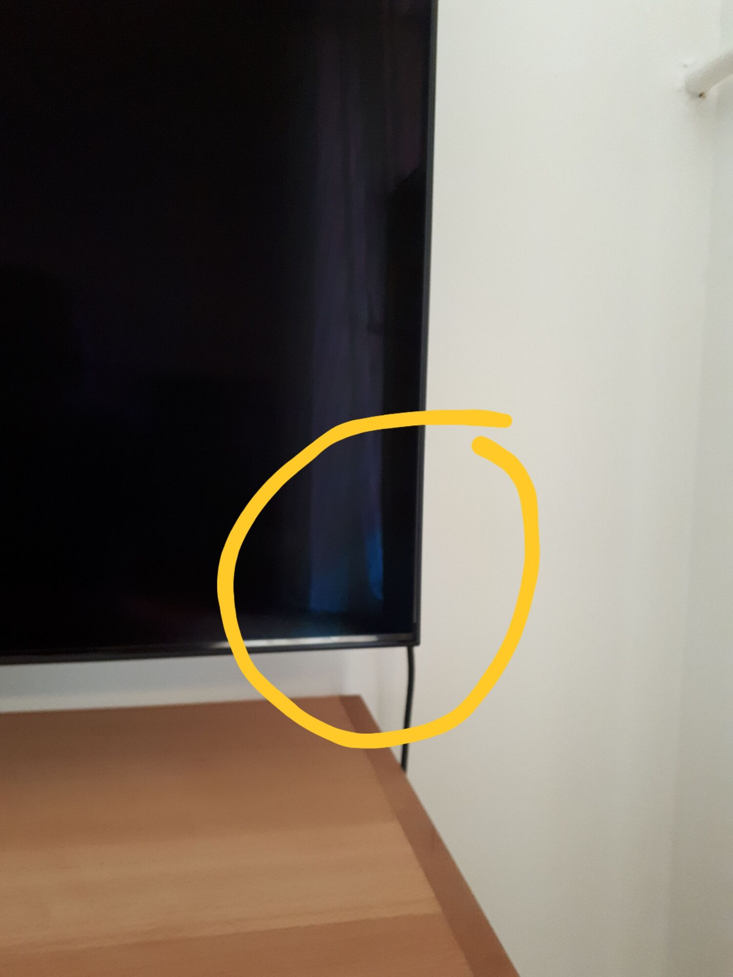

Nur leider hat es nun blaue Flecken an den entsprechenden Stellen:
Wenn kein Licht auf den TV fällt, sieht man dies nicht. Sobald aber Licht auf die entsprechende Stelle fällt, sticht das Blau schon hervor.

Eventuell hast du der Anti-Reflexionsschicht wirklich einen mitgegeben. Du hast einen Reiniger für PC-Monitore benutzt. Die "Suppe" klebt jetzt eventuell in der o. g. Schicht. Ich hoffe, das "Tüchlein" war kein Microfasertuch. Falls ja, hat du mit dessen Oberflächenstruktur eventuell die Struktur der Anti-Reflexionsschicht beschädigt.
Nimm zum Reinigen lediglich ein sauberes, weiches Baumwolltuch. Darauf entweder destilliertes Wasser oder hochreines Isopropanol. Das bekommt man z.B. als Spray. Das nutzt auch der Sevice von Samsung. Wenn du Glück hast, hast du nur irgendwelchen Klebekram in der Struktur der AR-Schicht sitzen und bekommst die mit Isopropanel wieder entfernt. Viel Glück. Btw: Bitte das Spray nicht direkt auf das Panel sondern auf dem Lappen anwenden.

Mit Isopropanol konnte ich die Lage tatsächlich etwas verbessern und alle anderen kleineren Flecken entfernen, danke für den Tipp - reinige meinen TV in Zukunft nur noch damit :great:
Die Stellen an den vier Ecken, wo der Bildschirmreiniger drauf war, leuchten zwar immer noch etwas blau, aber die Anti-Reflexionsschicht funktioniert grundsätzlich noch (sprich: keine direkten Reflektionen, Reflektionen werden verteilt).
Die Schicht ist wohl an den Stellen einfach etwas "verfärbt". Man merkt die Verfärbung aber nur, wenn eine Lichtquelle direkt darauf scheint und der TV nicht läuft bzw. an der Stelle ein dunkler Bereich ist (dann würde es sonst einfach violett leuchten anstatt blau ;))
Daher werde ich mit dem kleinen "Schönheitsfehler" leben. Der TV ist sonst absolut brillant und wie gesagt, im "normalen" Gebrauch fällt es praktisch gar nicht auf.
