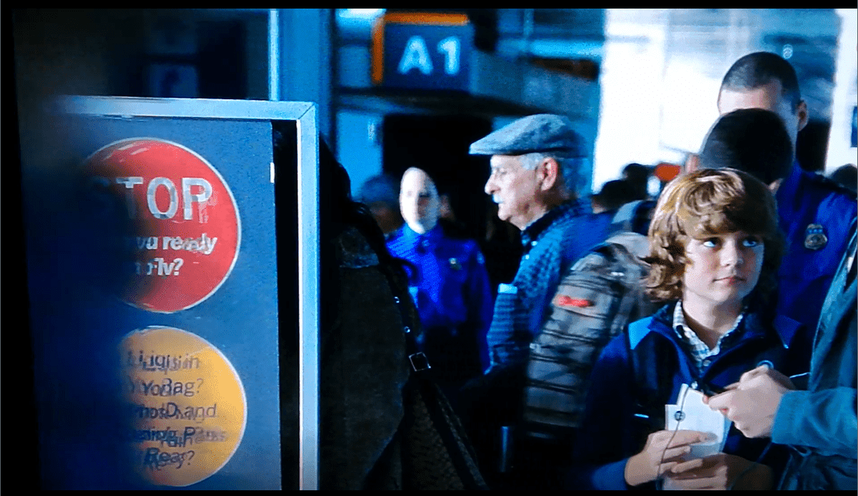

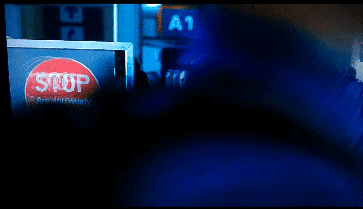

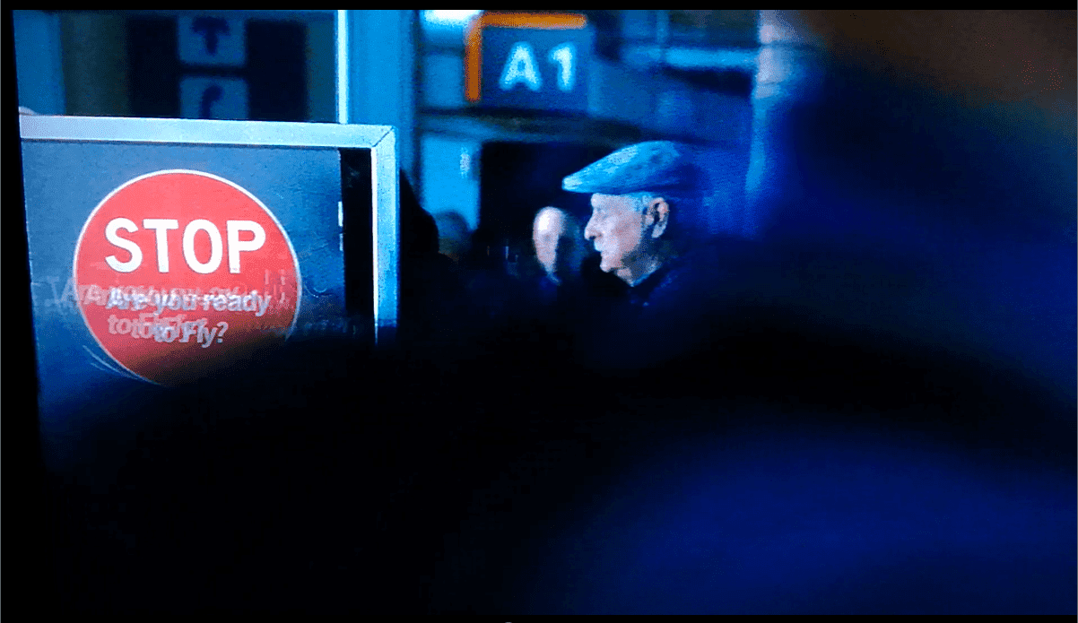

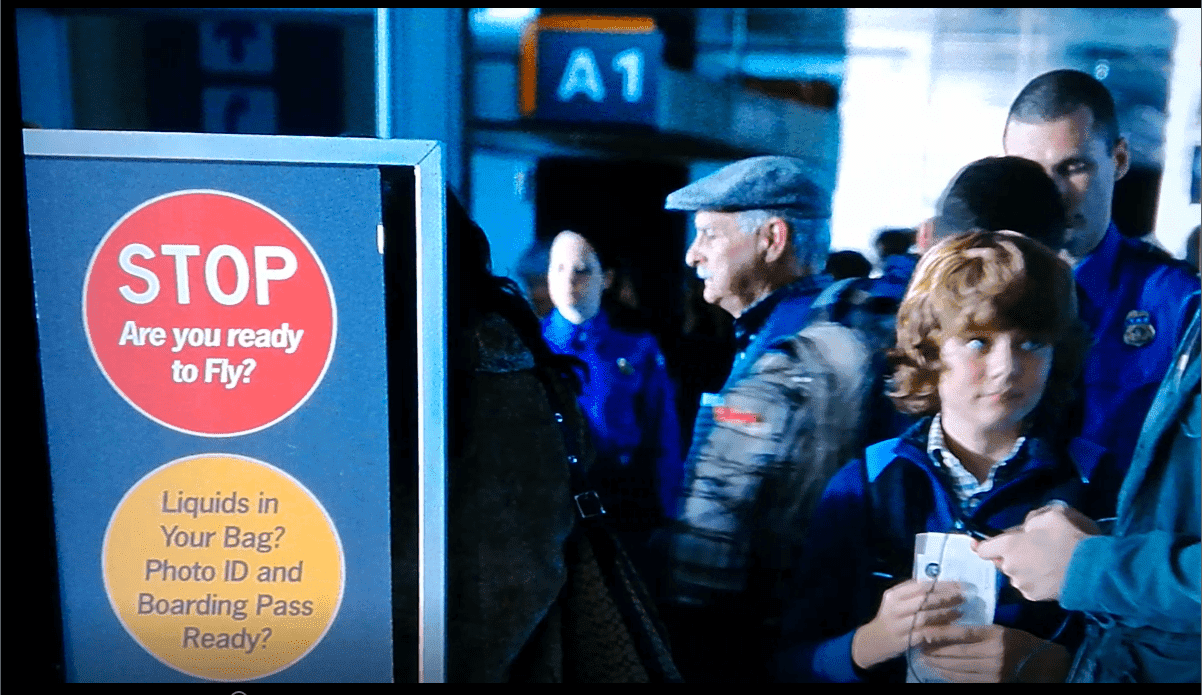

Ich habe mal eine Szene abgefilmt, bei der eine Person durchs Bild wandert; dort kann man die Verzerrungen um die Bewegung deutlich sehen. Das Verhalten tritt praktisch bei jeder Bewegung/Schnitt/Überblendung auf!

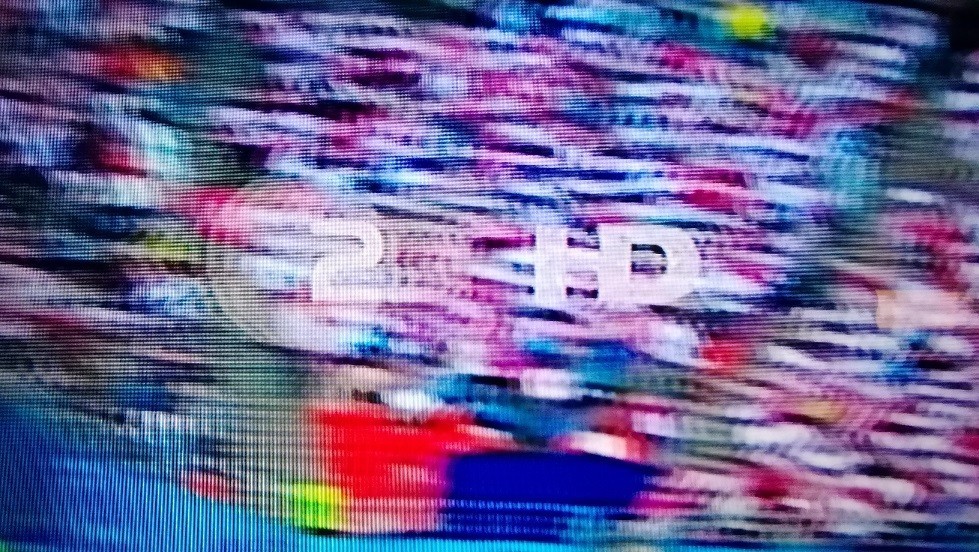

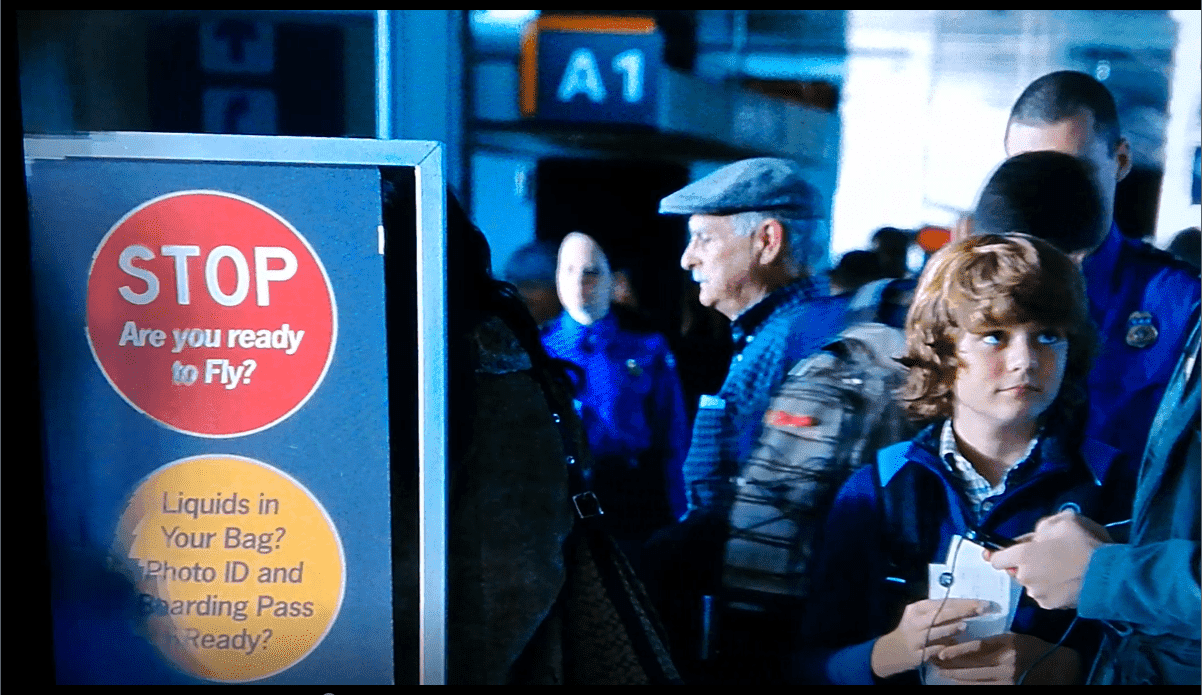

Anbei noch mal ein aktuelles Bild vom Fußballspiel, am ZDF Logo kann man die 4-Fach doppelbilder klar erkennen. Das Tritt auch nur im Bewegungsbereich auf. Die Glättung, also "Unschärfeminderung" steht auf 10... Sollte die nicht gerade das Problem beheben ?? :smileylol: Oder ist das tatsächlich "Normal-Scheisse" ... bin mir sicher das war vorher nicht..

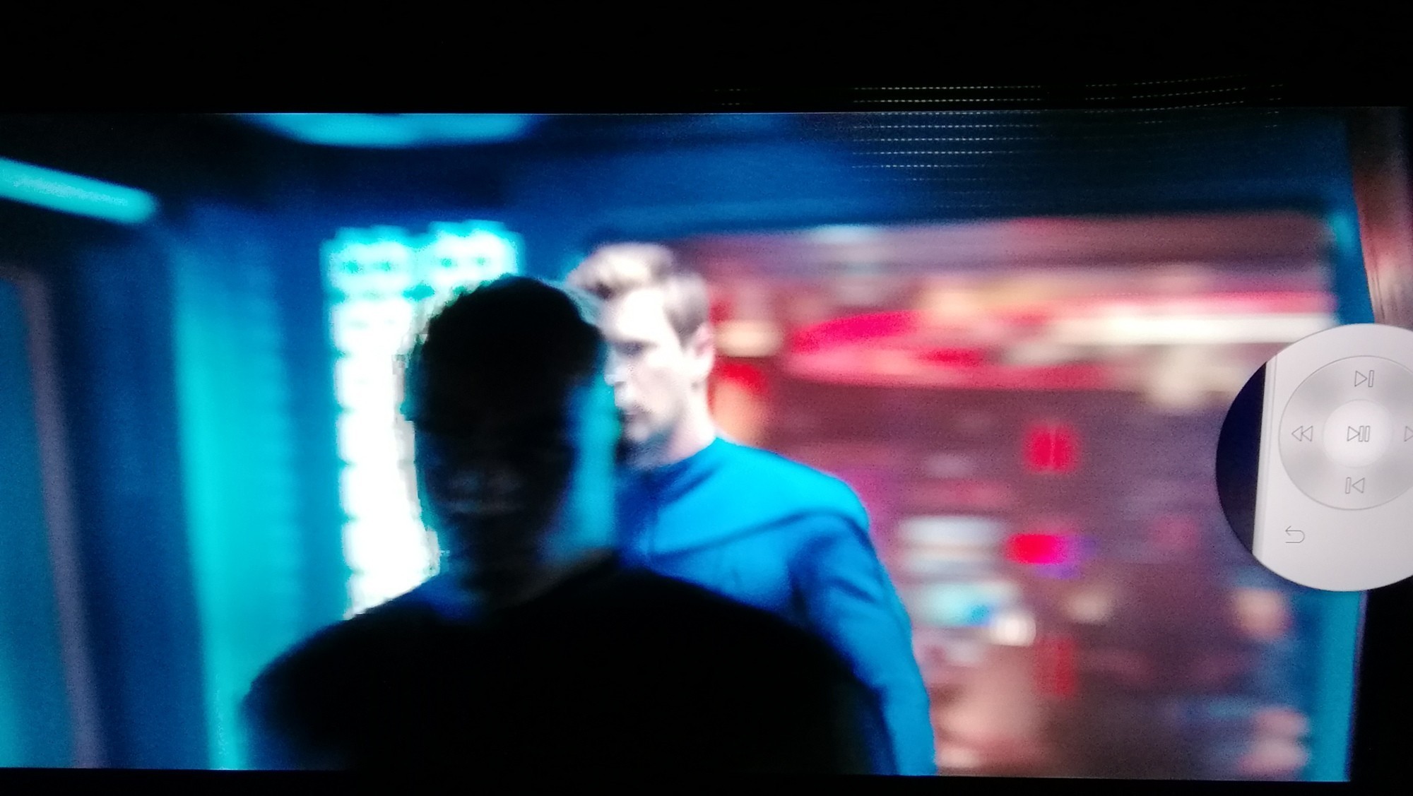

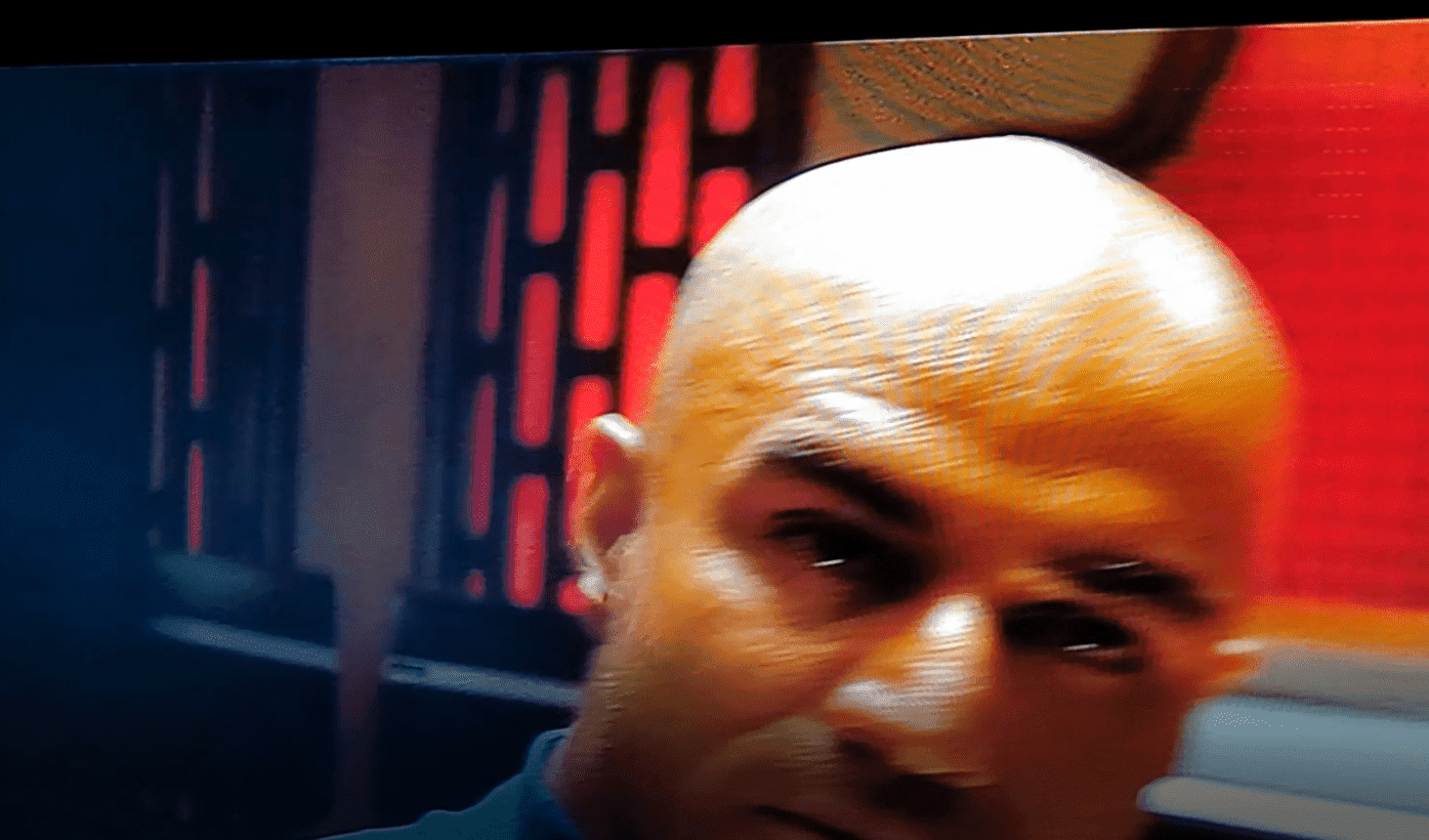

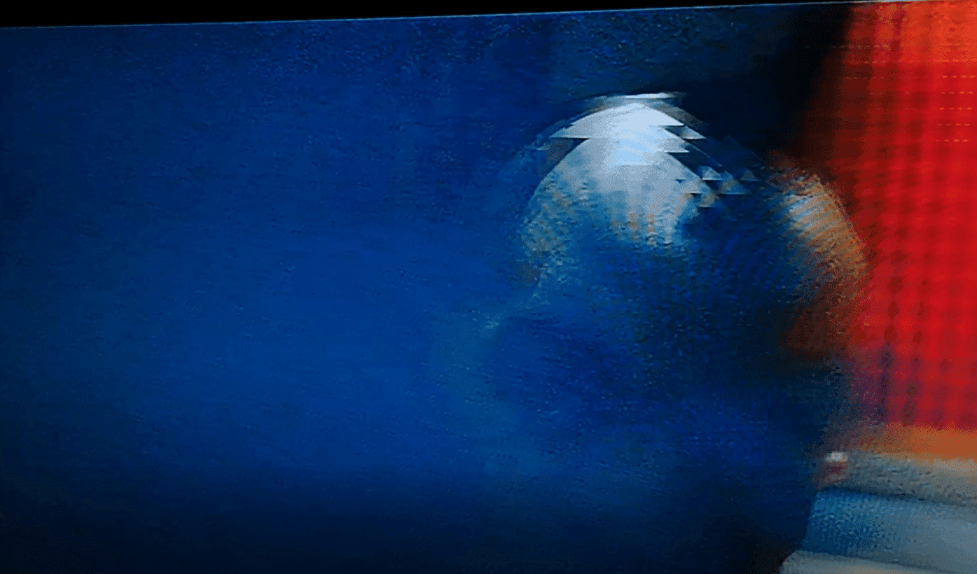

Anbei noch ein Paar neue spanende Bilder des Q8F - Quelle Bluray - Star Trek - AMP auf Auto - FV1230
Kein Problem
von links kommt jemand ins Bild - Artefakte und Überlgerungen
linke Seite der Person bei Bewegung völlig ausgefranst - Blockbildung
