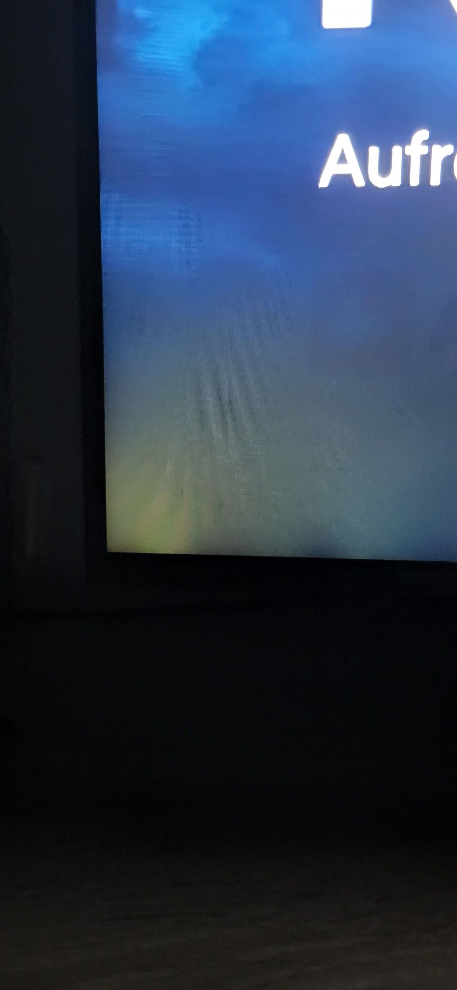

heute war eine Fremdfirma von Samsung nach unserer Reklamation bei unserem neuen TV im Haus. (das Bild zeigt extrem helle Stellen in den Ecken)
Der Service war verpflichtet, ein Testbild unter hellen Tageskonditionen zu testen, wonach der Fehler weniger deutlich zu sehen war.
Uns wurde daraufhin entgegnet, dass der Fehler in der Toleranz liegt und wir bekamen einen Zettel, auf dem stand, dass dies der Produktion, der Technologie und der Physik geschuldet sei. Bei einem Umtausch wäre es nur eine Frage der Zeit, bis das Problem erneut käme.
Man fuhr anschließend wieder und das Problem ist immer noch nicht beseitigt.
Uns wurde beim Kauf kein Hinweis auf diese Problematik gegeben und nach Rückfrage bei einem Freund, der den 85'er der gleichen Modellreihe hat, ist dieses Problem auch nicht vorhanden.
Wir wissen gerade nicht weiter.
Hättet ihr vielleicht eine Empfehlung wie man hier weiter vorgehen könnte?

    Er hat absolut recht. Das sind die Eigenschaften des Paneltyps. Das Clouding kannst du minimieren, indem du von der Bildmitte aus hin zur jeweiligen Ecke "reinwischt". Z.B. mit einem Taschentuch ohne Riffelmuster. So, dass es im meisten Content dann nicht mehr auffällt. Wenn du natürlich Menüs aufrufst oder Overlays (wo das Local Dimming dann quasi diese Elemente extra heller beleuchtet), ist es klar, dass sowas sichtbar wird. Arbeitet das Dimming, sollte es dementsprechend nicht mehr oder nur sehr selten sichtbar sein.

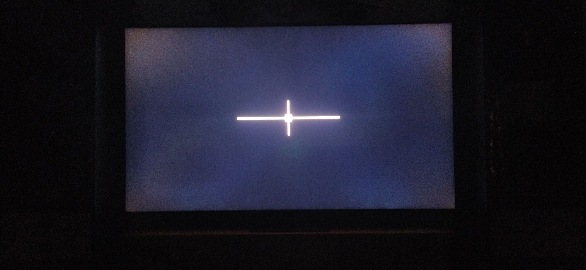

    Hier mal ein Bild von meinem nackten Panel, während das LD quasi deaktiviert ist (was man nur über Media Server erreicht, wenn man ein Bild abspielt). dabei Helligkeit auf Max und LD auf Hoch und ein dunkles Testbild, um es quasi zu provozieren. Denn sieht man es hier gleichmäßiger verteilt, wird es im normalen Content nicht mehr stören. Der typische IPS-Glow und eben die Ecken, die ich aber so reduziert habe, dass es im normalen Content nahezu nicht sichtbar ist. Den selbst mit Local Dimming Gering (was ich für meine Spielemodi persönlich nutze) arbeitet es noch so leicht mit, dass es gut reduziert wird.
