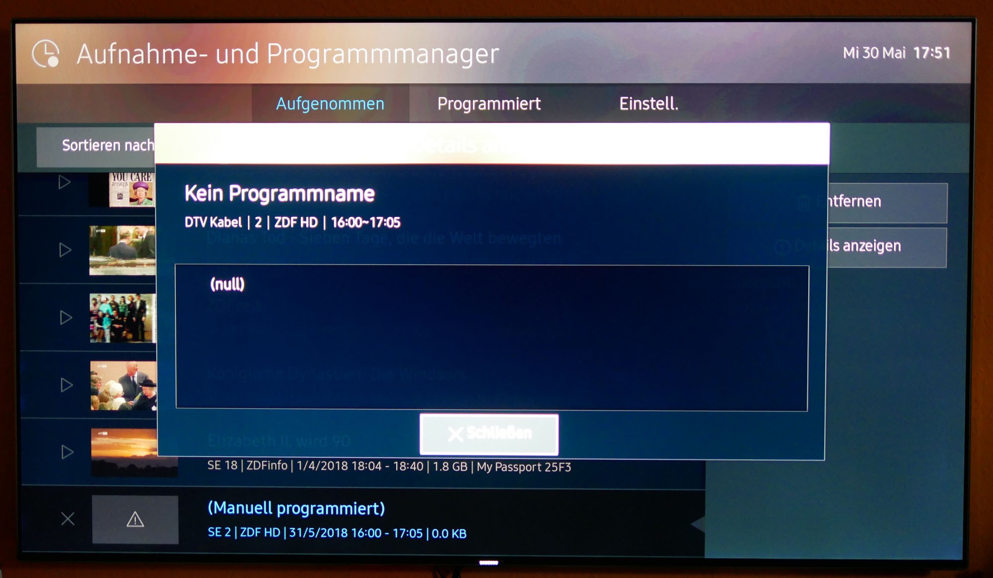

    Vorgestern und heute schon wieder passiert. Nicht aufgenommen, Programmierung gelöscht.
    Unten seht ihr die aussagekräftige Fehlermeldung, die dem Support bestimmt viel weiter helfen kann.

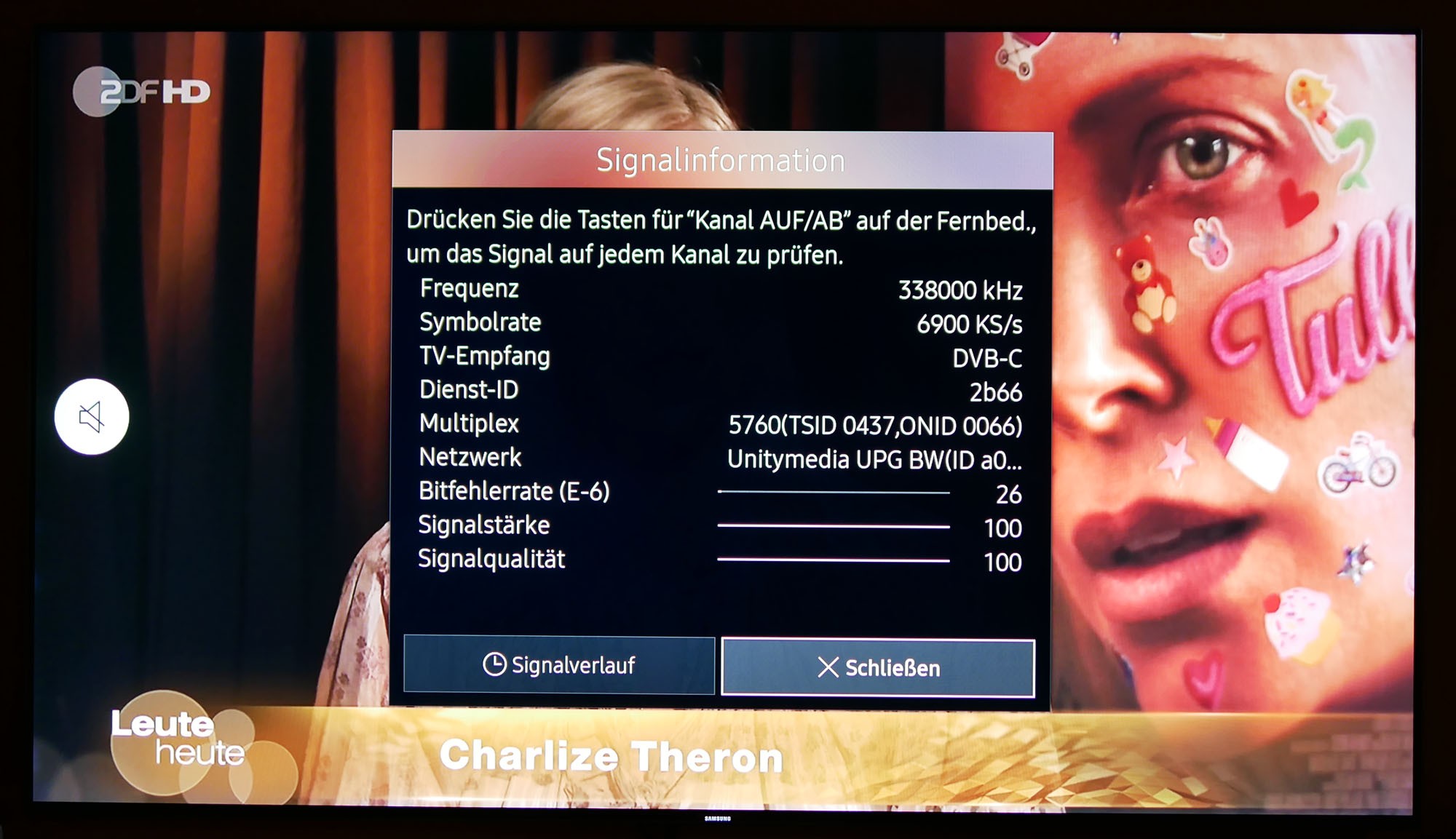

    Auch ein Bild der Signalstärke, (eine halbe Stunde nach der geplanten Aufnahme) um zu zeigen, dass diese perfekt ist.

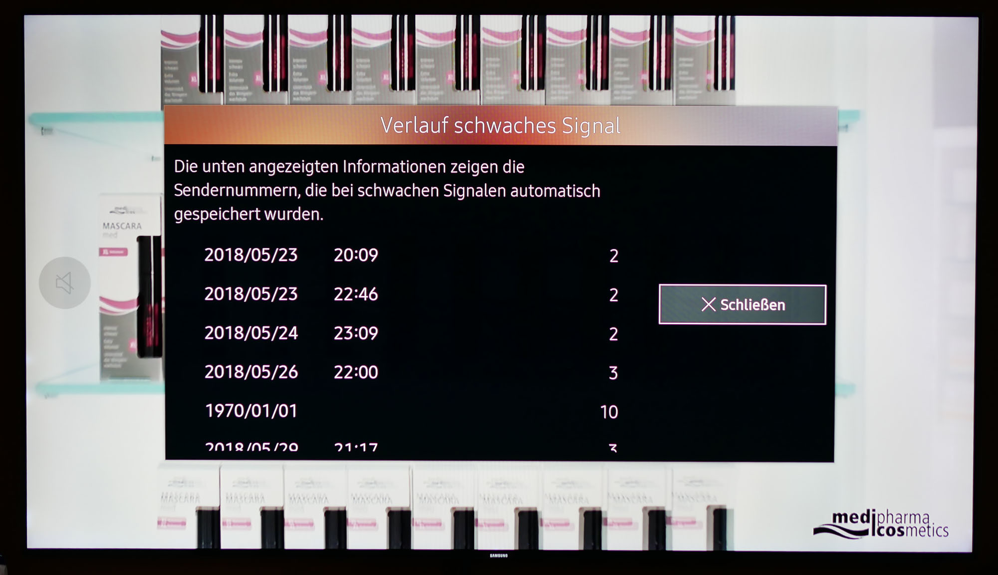

    Und zusätzlich noch ein Bild das den Signalverlauf anzeigt, auch wenn man durchscrollt ist kein Eintrag von heute vorzufinden.
    Ich würde euch bitten, nochmals dem Support dies mit den Bildern weiterzuleiten. Es ist sehr ärgerlich, schließlich gehört das KS8090 Modell zur Premium Klasse von Samsung, hat uns 2000 Euro gekostet und ist nicht einmal in der Lage aufzuzeichnen.
    Denn auf Dauer wird es dazu führen, dass wir uns einen extra Recorder kaufen müssen, und dann aber Samsung in Zukunft den Rücken zukehren werden, da Samsung selbst in der Premium Klasse kein funktionierendes Produkt liefern kann, und das wird sicherlich nicht im Sinne von Samsung sein.
