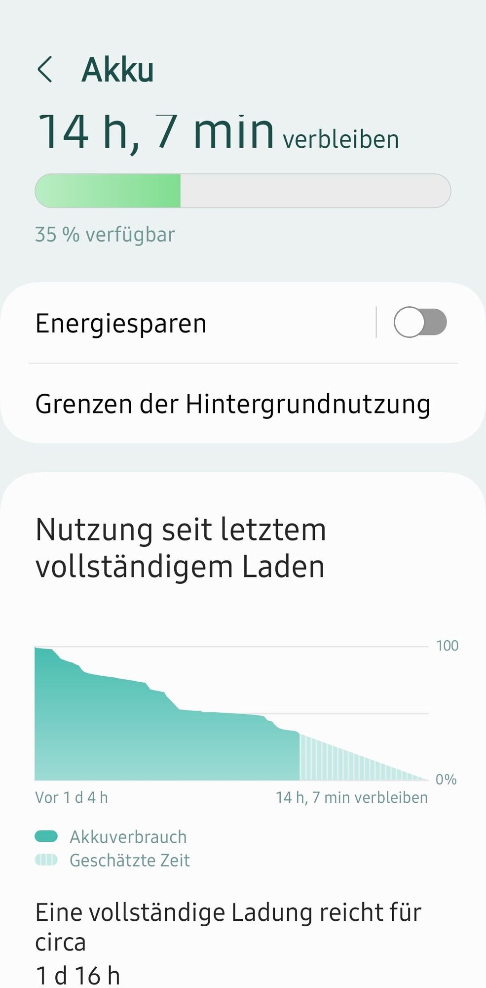

seit gut einer Woche habe ich einen unglaublich hohen Standby-Stromverbrauch an meinem A33 festgestellt. Insbesondere über Nacht - zwischen 23:30 und 7:30 im offline Modus und ohne AOD oder soetwas von 57 auf 42 % runter. Davor gingen ca. 3 % pro Nacht raus. Das führt natürlich generell zu einer kürzeren Haltbarkeit der Akkuladung. Da es so plötzlich auftrat (neulich kamen ja auch Updates) wird es wohl mit eben jenen zu tun haben und auf irgendwas an der Software hindeuten, was sehr viel Akku zieht. Was könnte das sein?

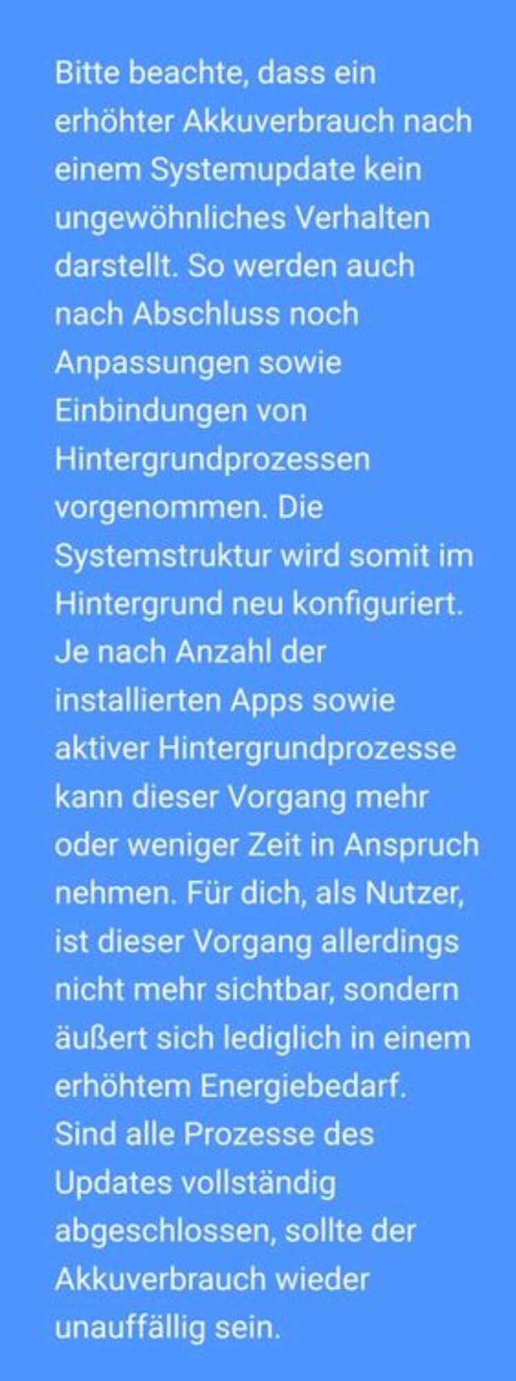

    Schau mal hier:
    Das kannst du auch mal ausprobieren:
    Handy Ausschalten》Gerät mit Ladekabel an einem PC/ einer PlayStation oder am Fernseher verbinden》Ein/ Aus + Lauter Taste gleichzeitig gedrückt halten bis ein Menü erscheint》Mit Lautstärke Lauter-/Leiser Tasten zum Punkt "Wipe Cache Partition" navigieren》Mit Power Taste bestätigen》im Untermenü auf "Yes" Navigieren und bestätigen》Nach Abschluss des Vorgangs zu "Repair Apps" navigieren》Mit Power Taste bestätigen und Telefon hochfahren lassen
    Dieser Vorgang löscht lediglich überbleibsel des alten Betriebssystems und bereinigt Systemmüll. Ausserdem werden Apps dem System neuangepasst. Persönliche Daten gehen dabei nicht verloren.
    Ahh, interessant. Die Woche kam ein weiteres Update. Vielleicht pegelt es sich ein. Dass es sich über mehrere Tage zieht ist aber seltsam...
    Das Problem hatte ich bei meinem s21 fe auch, hat sich zum Glück eingependelt. Der Akku hält jetzt wieder viel länger durch.

    du könntest ja mal schauen welche Apps im Hintergrund Akku verbrauchen und unter Einstellungen - Akku - Grenzen der Hintergrundnutzung mal schauen welche Apps du in den tiefen Standby versetzen kannst
