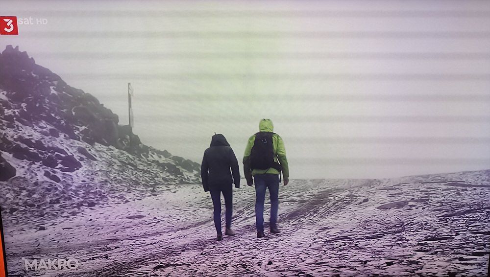

Mein NEO-Qled QN91 75Zoll ist noch nicht mal 1 Jahr alt! Nun befindet sich oben mittig ein "grünlicher Fleck" mit vertikalen und horizontalen "Schlieren". Über den gesamten Bildschirm liegt um diesen Fleck ein rosa - lila farbiger Ring.
Schneelandschaften, helle Kleidung wird rosa, Asphalt z.b. bei Autorennen lila dar gestellt. Aus gelb wird orange etc. etc.

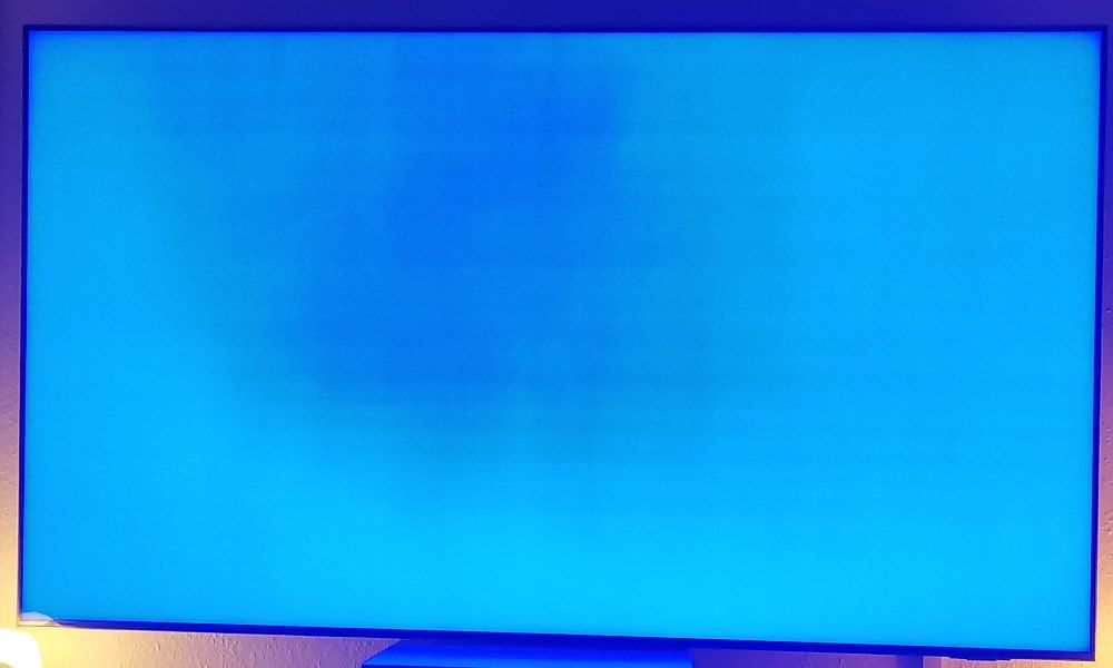

Mal ein paar Beispiele, damit ihr wisst, worum es geht.......

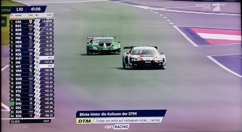

DTM mal in anderen Farben..:-(

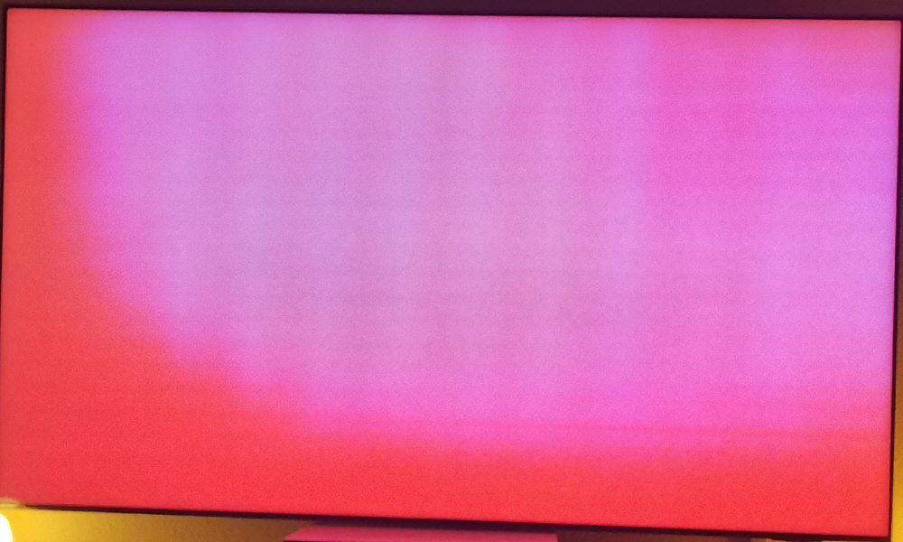

Eigentlich komplett rotes Testbild!
Eigentlich komplett blau. Man sieht schön den "Schatten"

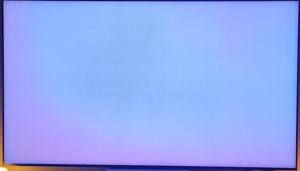

Soll eigentlich lila sein???! ;-((
