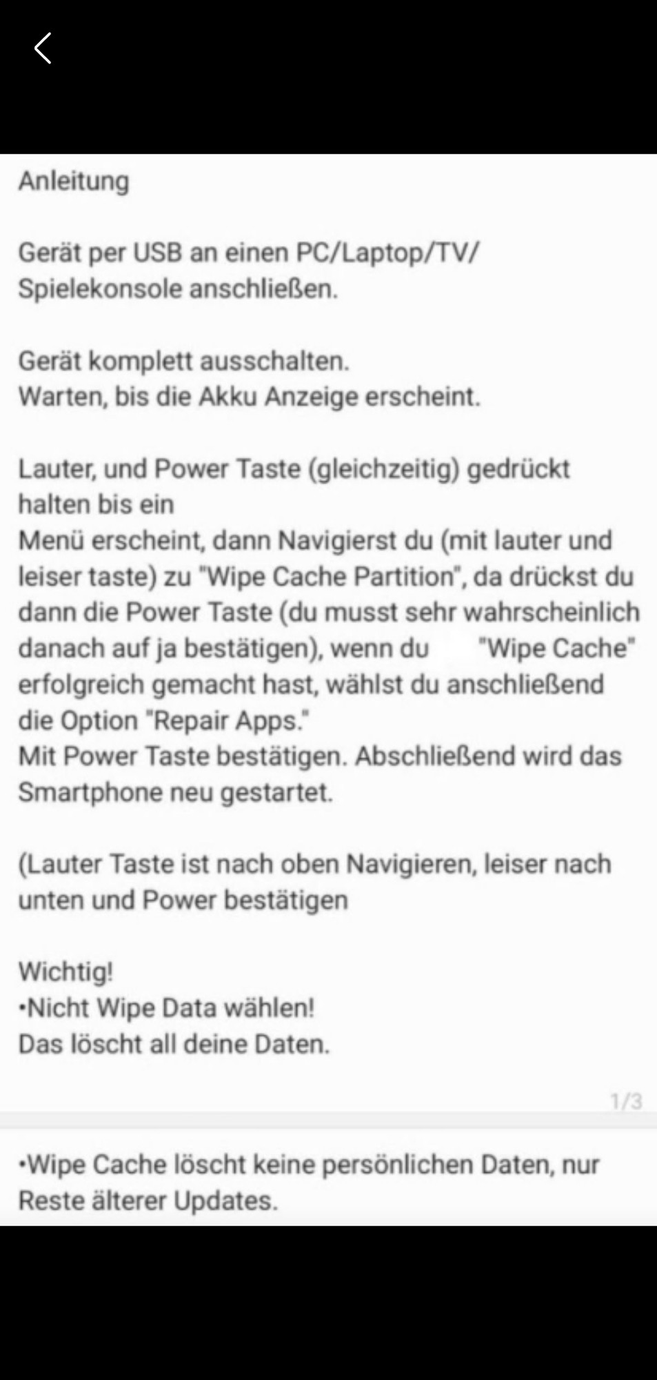

Probiere mal

hallo nochmal, ich muss leider mitteilen, das es nicht funktioniert hat und das problem noch besteht aber trotzdem vielen dank für die hilfe!

Cache zurücksetzen habe ich auch ohne Erfolg probiert. Das Tablet hängt weiter in einer Endlosschleife....

hallo, leider nein, ich habe alles ausprobiert und das problem ging nie weg. hab mich dann mal beim support gemeldet und mit denen gesprochen und wir sind alle möglichkeiten durchgegangen (auch soft reset und wipe cache) aber nix hat geholfen außer ein hard reset (sprich auf werkeibstellung zurücksetzen). wenn du noch wichtige daten auf dem tablet hast empfehle ich dir diese mit smart switch auf dein handy oder pc zu ziehen, weil alles durch den hard reset gelöscht wird.
mein tablet läuft jetzt auch wieder ohne probleme, man muss sich nur von 0 wieder überall anmelden und einloggen.
hoffe das hilft, bei fragen oder sonstiges dann gerne nochmal melden!!
