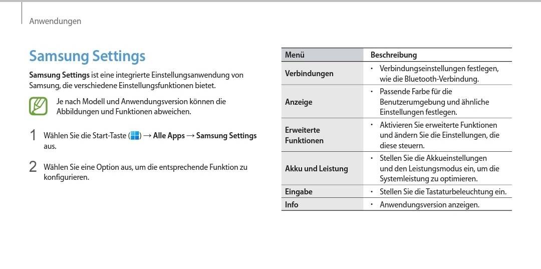

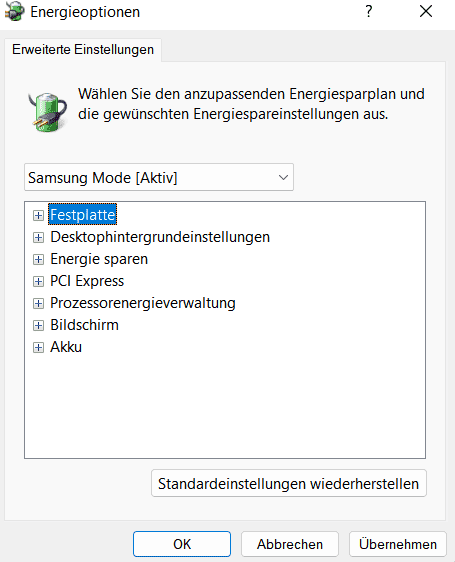

Kannst du das etwas genauer beschreiben? Ich finde auch in den erweiterten Energieoptionen nichts, was explizit auf Lüftersteuerung hindeutet (1. Bild). Lediglich ein paar Optionen, wo ich nicht genau deuten kann, was sie genau machen, aber wo ich mir zumindes vorstellen könnte, dass es etwas mit dem Thema zutun haben könnte (2. Bild)
Genau, das müsste irgendwo im Menue des zweiten Bildes zu finden sein, wenn es nicht vom Administrator deaktiviert wurde. Der Administrator ist hier der Hersteller der natürlich einige Optionen deaktivieren kann bevor das Gerät ausgeliefert wird.

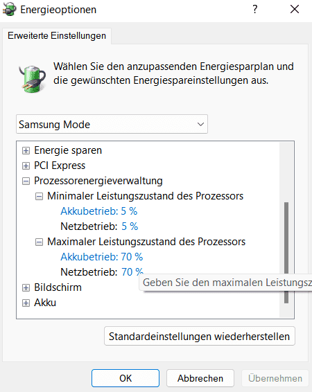

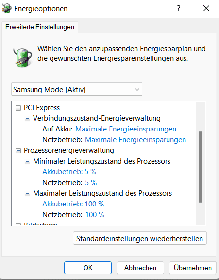

Schaue mal bitte bei Prozessorenergieverwaltung ob da etwas bei den Systemkühlungsrichtlinien einzustellen ist
Bei meinem Rechner kann ich das noch im BIOS beim Hardware Health Event Monitoring einstellen, aber das hilft Dir herzlich wenig weiter weil Du wahrscheinlich ein anderes BIOS hast.
Ich kann die maximale Belastung des Prozessors dort einstellen. Das hilft mir nur nicht weil mein Prozessor (laut Taskmanager) trotz gerade mal um die 20% Auslastung immernoch stattliche 40°C hat. Systemkühlungsrichtlinien finde ich da leider nicht :confused:

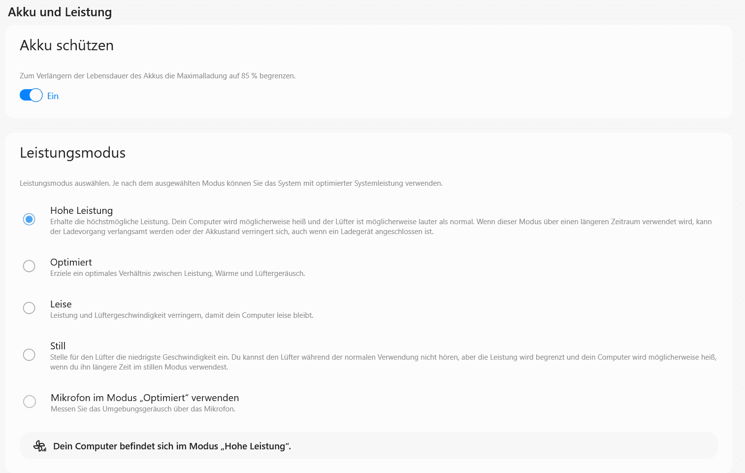

Geh mal in Samsung Settings App. Dort läßt sich im unteren Bereich "Akku und Leistung" der Lüfter so einstellen, dass er stetig läuft. Damit aktivierst Du aber auch zeitgleich die volle CPU Leistung. Schau Dir in der Samsung Settings App mal die möglichen Optionen an.
Da werden bei mir nur die Standartprofile und Akkubeschränkung angezeigt
Genau diese Profile meine ich. Dort kannst Du die Lüfterregelung so konfigurieren, dass sie Deiner benötigten Leistung entspricht.
Hohe CPU Leistung/ Lüfter läuft ständig, bis hin zu Lüfter aus, eingeschränkte Leistung.
Wird in der Beschreibung zu den Optionen ganz gut erläutert.

Ich aktiviere also den Modus "Hohe Leistung". Es ändert sich nichts.

Ich gehe mal davon aus, dass Du die Einstellungen über die Samsung Settings App steuerst.
Wenn Du zusätzlich noch Windows Einstellungen zum Energiesparmodus nutzt, könnte dies zu Fehlsteuerungen mit den Samsung Settings führen.
