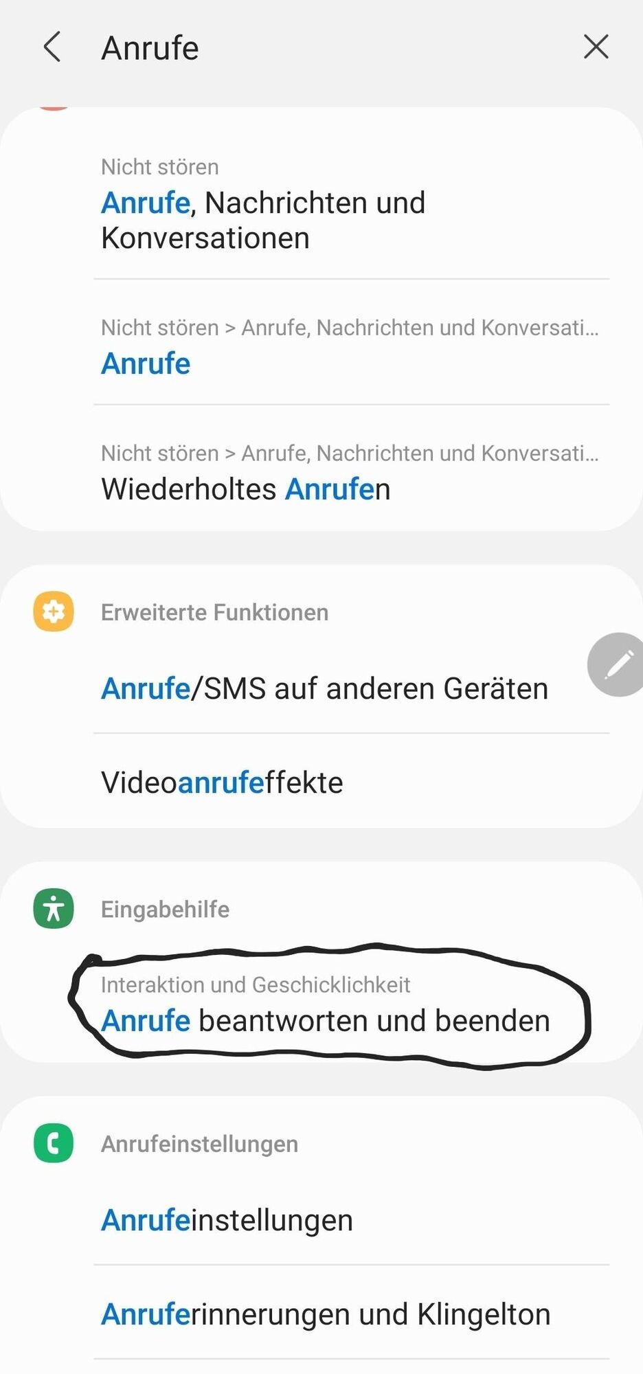

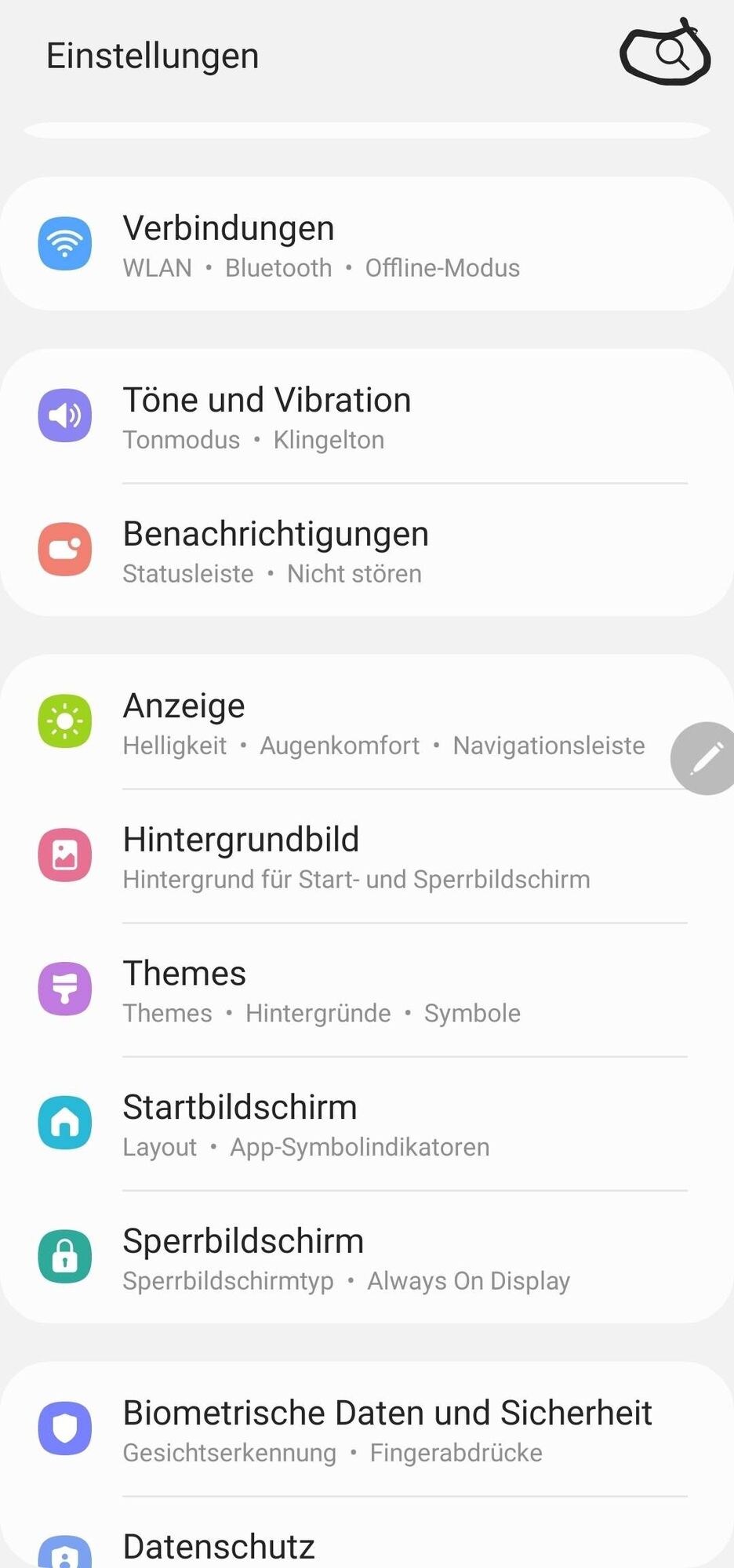

Über die Einstellungen in der Suche nach Anrufe suchen

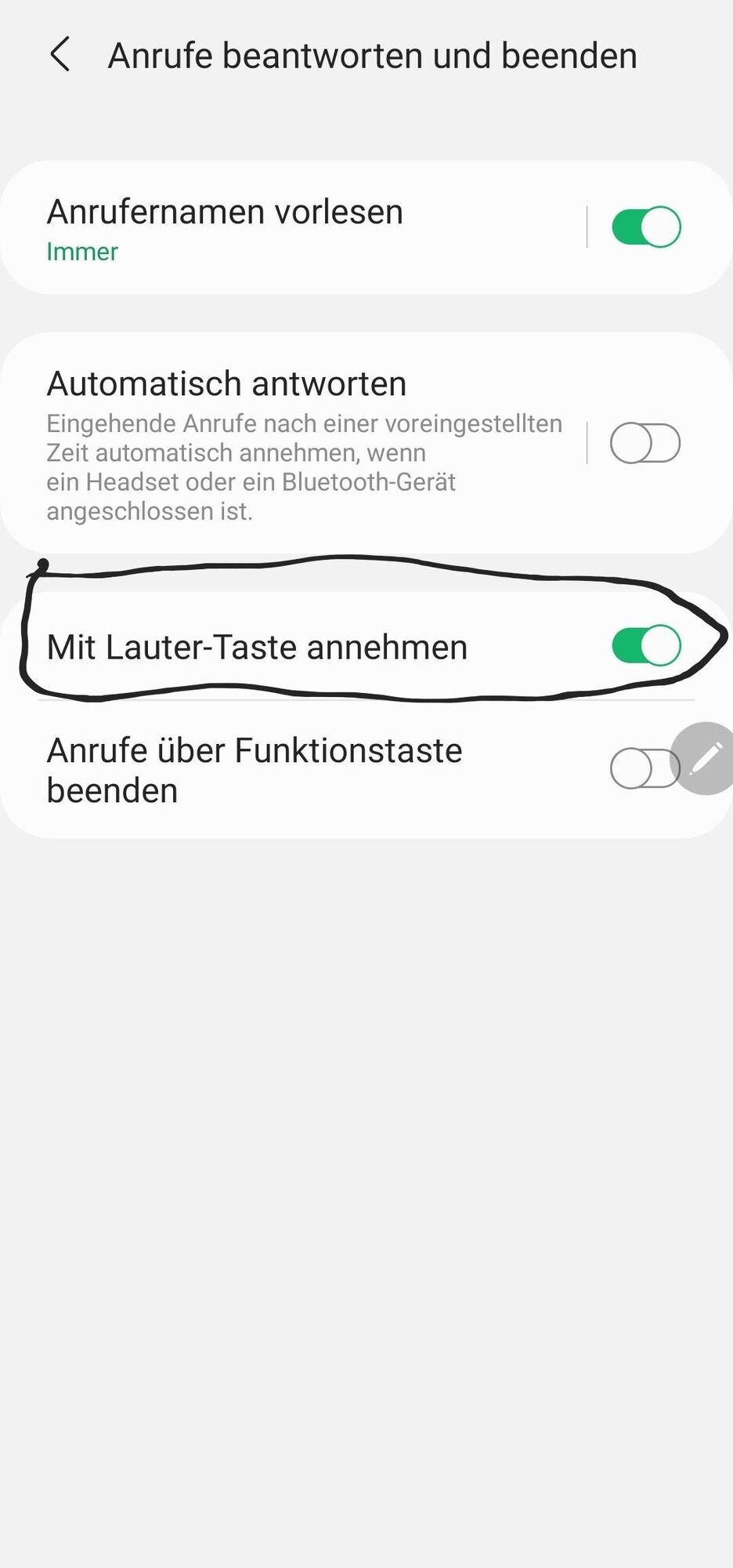

Also, mit Lauter-Taste annehmen ist eingestellt, drückt aber den Anruf weg. Und der Bildschirm ist halt schwarz, da sieht man gar nix und kann demnach auch nichts annehmen. Was zum? ^^

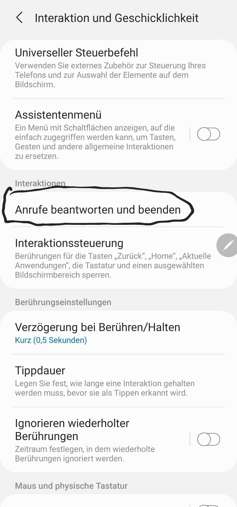

Hii L: @supernicky,
wenn du bei ausgeschaltetem Bildschirm auflegen möchtest, gehe Einstellungen >> Eingabehilfe >> Interaktion und Geschicklichkeit >> Anrufe beantworten und beenden >> Anrufe über Funktionstaste beenden (-aktivieren-). LG
