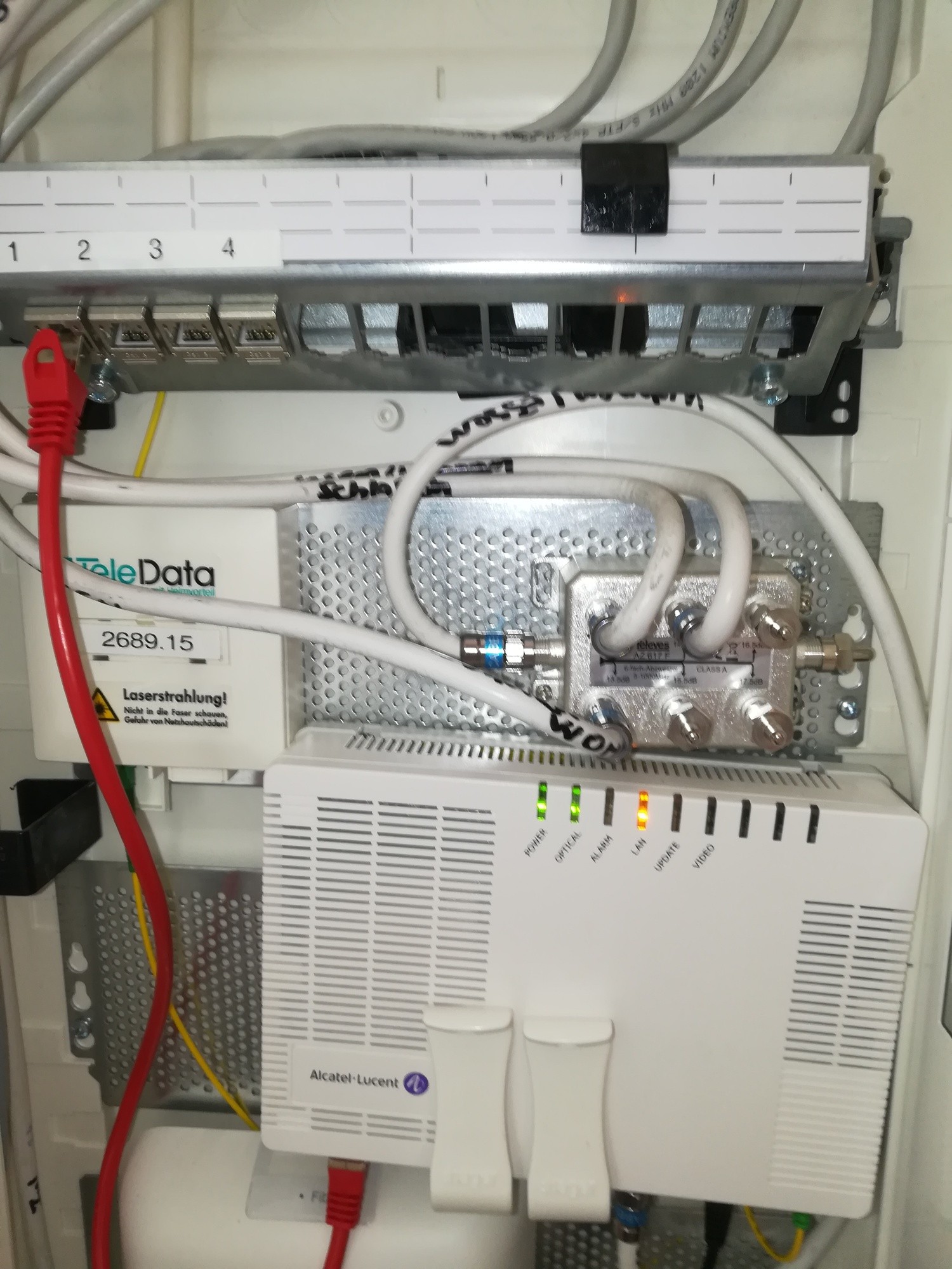

Das Kabelsignal wird per Glasfaser bis in die Wohnung geleitet. Dort ist ein Kabelmodem, eine Alcatel GFO Box, die das RF Signal ausgibt. Das geht an einen Abzweiger Televes AZ617F, von dort ein Kabel zur Dose.

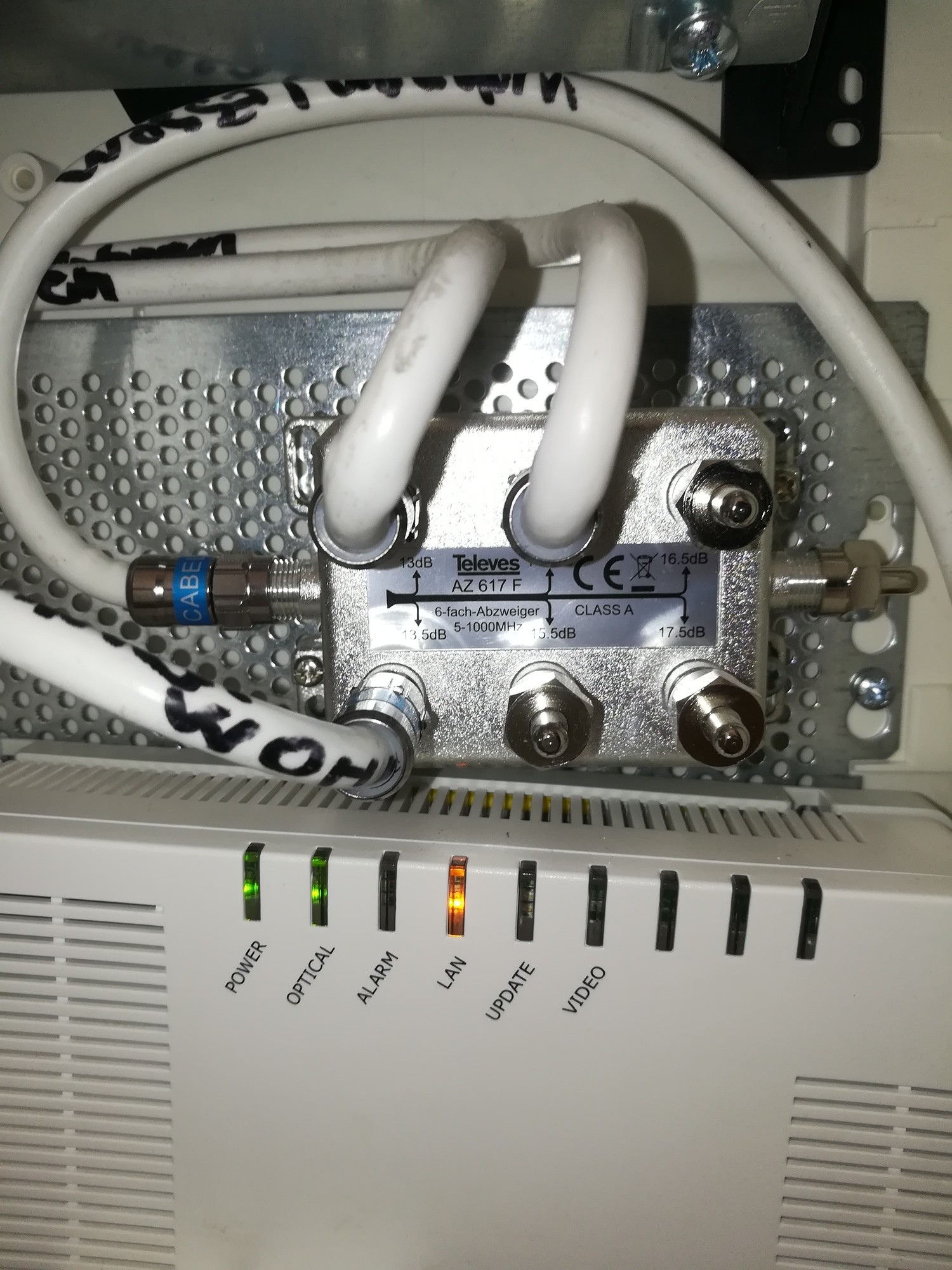

Kabelanbieter fühlt sich nicht zuständig. nur bis vors Haus. Im Haus hat alles Elektriker gemacht. Der war da und meint, alles sei in Ordnung. Gemessen hat er nichts. Die ?Dämpfung? am Abzweiger ist 13,5 db lt. Aufdruck. Wäre die zu hoch?

Mir kommen die Krümmungsradien der Koaxkabel des Abzweigers zu klein vor. Gemessener Durchmesser ca. 3,5-4 cm, Radius somit knapp 2 cm. Für ein ca. 7-8mm Koaxkabel m.E. zu wenig.

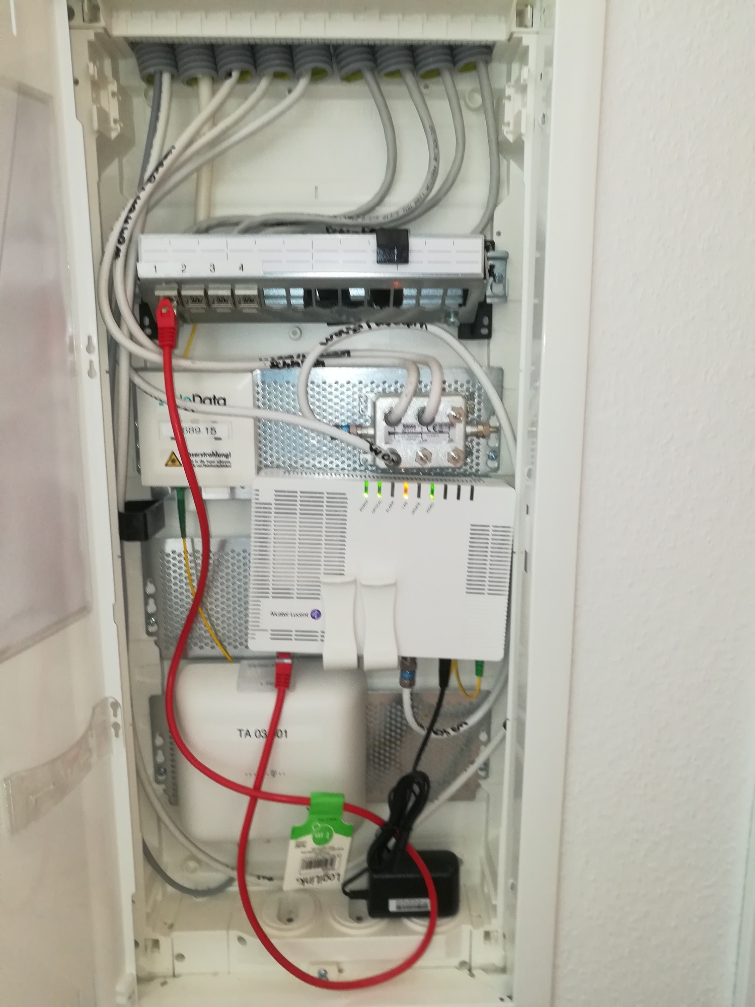

Multimedia Schrank
Unten GFO Box
Abzweiger
