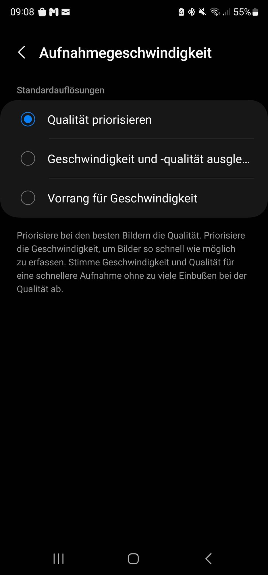

Ich schaffe es einfach nicht wirklich ein scharfes Foto von ner Hummel zu schießen, weil der Auslöser nie genau dann das Foto macht, wenn ich drauf drücke. Ich kann auch nicht schnell ein paar Fotos hintereinander machen, weil nach jedem einzelnen Bild erst mal gewartet werden muss. Ich benutze zwar gerne praktische Technik, hab aber ansonsten eher wenig Ahnung, daher: Gibt es hier Tricks, oder Einstellungen, um dem Problem entgegen zu wirken?

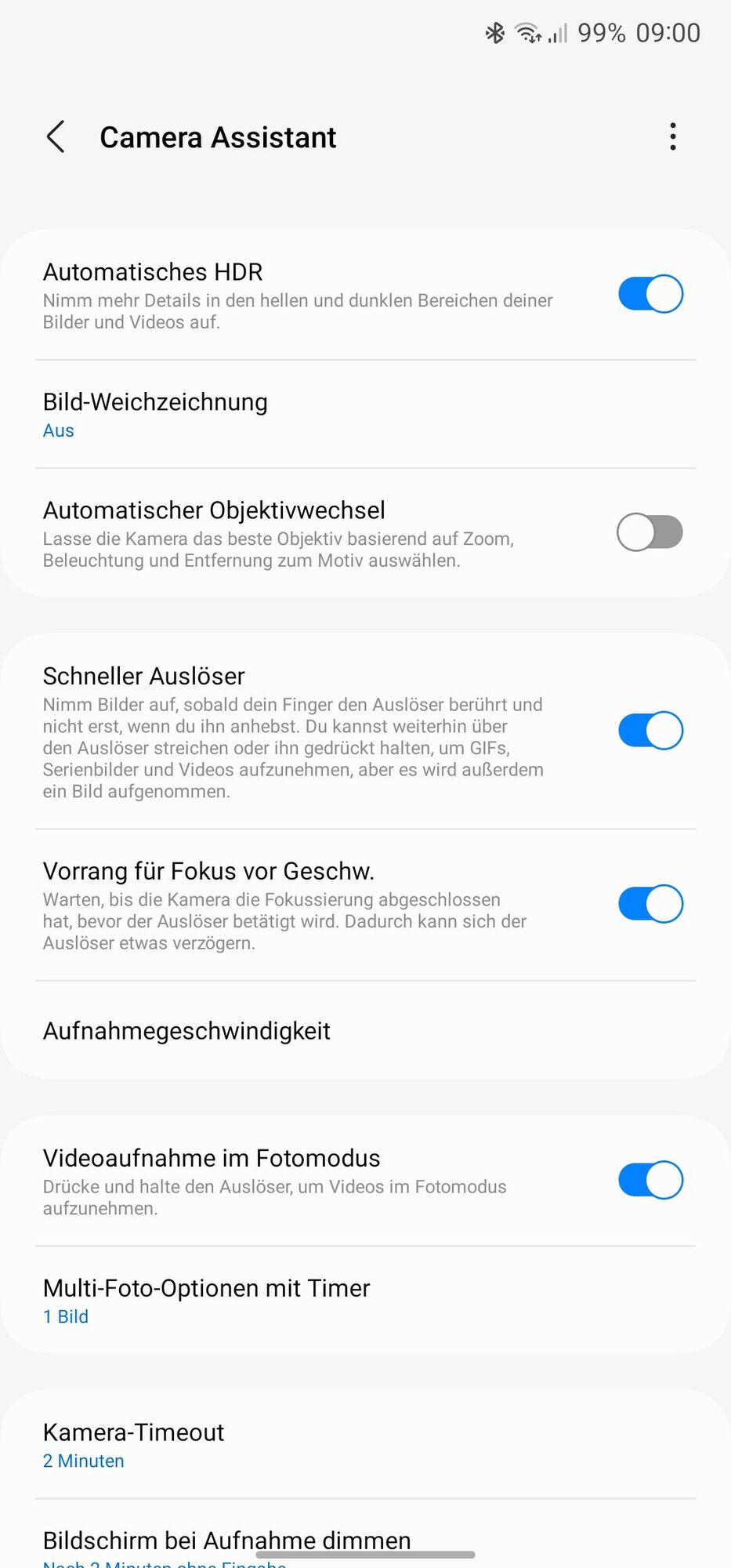

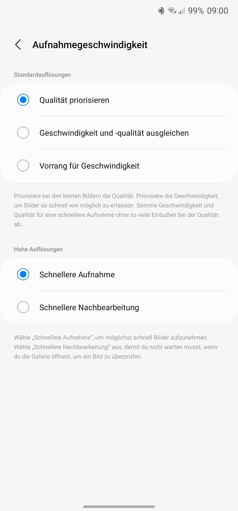

Hey, installiere mal aus dem Galaxy Store die App "Camera Assistant". Da gibt es einige Optionen um die Aufnahmeverzögerung zu reduzieren.

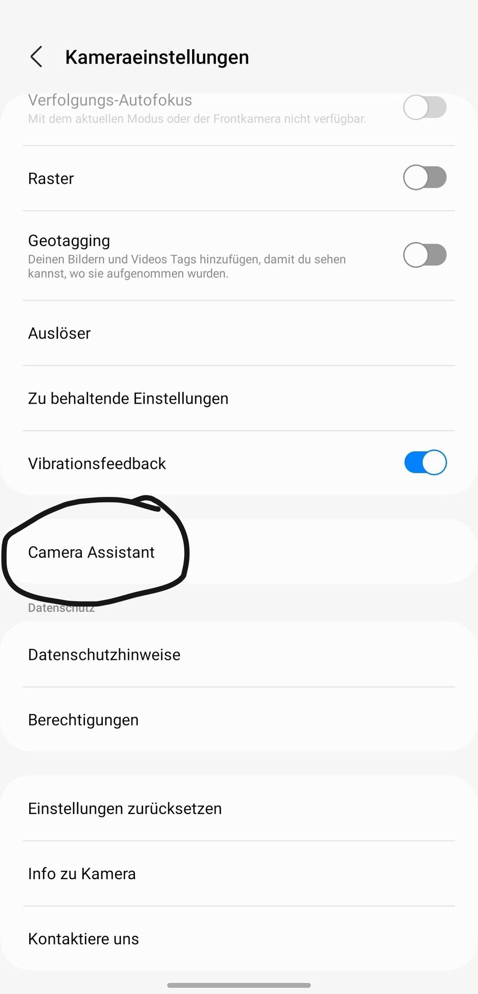

Nach installation sollte die App in deinem App Bildschirm, sowie als Unterpunkt in den Kameraeinstellungen zu sehen sein.
Paar Bilder aus der App

Hey danke, hab ich geladen. Mal sehen wie es nachher draußen wird. Automatischer Objektivwechsel ist bei dir ausgeschaltet. Wäre hier auch wieder eine Zeitverzögerung, wenn es eingeschaltet wäre? Und der letzte Screenshot..Bei mir sieht es etwas anders aus, da habe ich die untere Einstellung so nicht.

Zum 1.:
Ja, das ist möglich kann ich aber nicht sicher sagen. Es erfordert jedenfalls paar mehr Hintergrundprozesse, also gibt es eine Wahrscheinlichkeit, dass eine Verzögerung zustandekommt.
Zum 2.
Das ist so, weil die unteren Einstellungen nur für das S23 bereitstehen.
