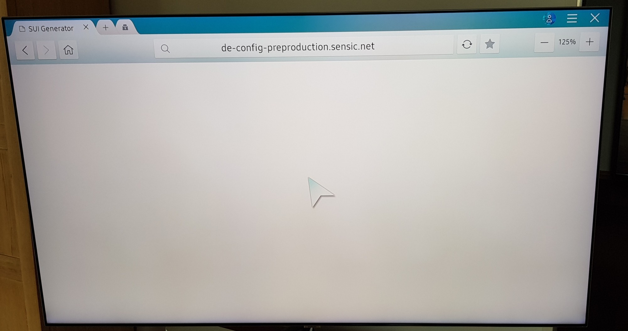

Die ZDF App auf meinem Samsung Smart TV startet nicht .. wenn ich sie öffnen möchte kommt kurz das ZDF Logo und dann öffnet sich der Browser und versucht “de-config-preproduction.sensic.ne” zu öffnen ..
habe die App gelöscht und neu hinzugefügt und den ganzen Fernseher zurückgesetzt, aber Problem ist immer noch da *1f61e.png*
hat jemand eine Idee?

Hi, habe das gleiche Problem heute an zwei Samsung TV's gehabt. Allerdings kam der Browser mit dieser merkwürdigen Seite auch beim normalen TV schauen nach ein paar Minuten immerwieder. Das Abmelden vom Samsung Konto und wieder neu anmelden hat erstmal geholfen. Mich würde aber auch interessieren was da los war.
Doch noch nicht weg. Nach dem Einschalten war die Seite jetzt sofort wieder da. Habe Verlauf und Internetverlauf gelöscht, aber das kommt immerwieder. Beim Start der ZDF App sehe ich jetzt auch kurz die Browserstartseite und später öffnet es nur noch diese Internetseite. Zurücksetzen vom Smart Hub hat auch nichts gebracht.
Am zweiten TV genau das gleiche.
Habe das gleiche Problem, aber nur auf einem meiner zwei Samsung TV´ s.
Habe die App gelöscht und neu installiert, ohne Veränderung.
Es erscheint immer nur der Browser und nicht die ZDF App......
Hat schon jemand den Samsung Support kontaktiert?
Habe auch das gleiche Problem seit gestern. Löschen der App hat kein Erfolg gebracht.
Übergangslösung: Zdf aufrufen, rote Taste drücken, dann die Mediathek aufrufen. Komischerweise funktioniert das dann bei mir einwandfrei.
Wäre trotzdem toll, wenn ich die Mediathek einfach wieder über die App aufrufen könnte!
Habe das gleiche Problem. Mitten beim Fernsehschauen öffnet sich der Browser und versucht “de-config-preproduction.sensic.net” zu öffnen

ich habe eine Rückmeldung vom ZDF bekommen. Man soll unter den Einstellungen(Links unten in der App) das "Zählverfahren" deaktiveren. Das habe ich gemacht und jetzt funktioniert das Abspielen der Videos wieder einwandfrei.
