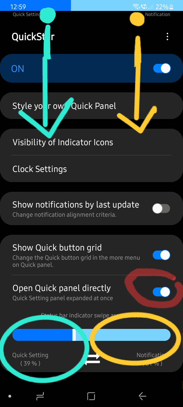

    Gibt es auch einen Weg das so ähnlich als Einhandgeste auf einem großen Display zu machen, ohne umgreifen zu müssen?
    Man kann auch mit GoodLock QuickStar einstellen, dass ein Teil direkt das QuickPanel öffnet
    (GoodLock herunterladen aus Galaxy Store 》 runterwischen 》 QuickStar wählen 》 herunterladen 》 öffnen)
    Im Bild siehst du die Einstellung
