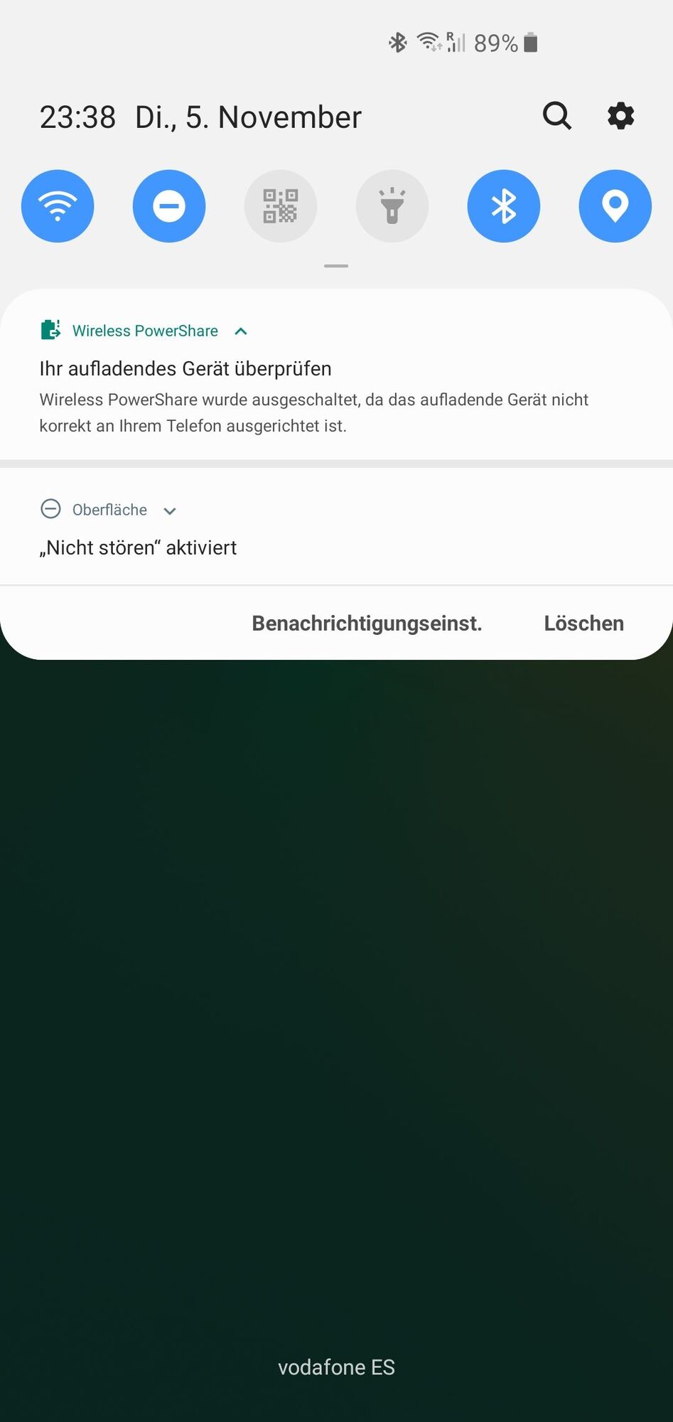

befinde mich derzeit im Urlaub und probiere gerade seit einigen Tagen aus, meine Gear S3 mit der powershare Funktion meines neuen S10 über Nacht zu laden. Leider kommt es immer wieder vor, dass das Laden der Uhr unterbricht, obwohl sich die Position der Uhr überhaupt nicht verändert. Dabei ist das S10 am Netz angeschlossen. Es lädt immer eine Weile, danach unterbricht es mehrfach, nimmt aber die ladung wieder auf, bis schließlich der Ladevorgang abbricht mit der Meldung, dass das zu ladende Gerät verschoben wurde. kennt jemand das Problem und weiß Abhilfe?

1. Das S10 darf selbst nicht weniger als 30% Akkustand haben
2. Das kann an der Wärmeentwicklung beider Geräte beim Ladevorgang liegen.
3. Das kann an einem verwendeten Case, Hülle am S10 liegen. Bei dieser Konstellation hatte ich das Problem auch schon.
4. Möglicherweise liegt aber auch ein Hardware-Defekt, z.B. der Spulen, vor. Dann solltest du das Gerät zu deinem Händler, einem Cutsomer Service Plaza bringen oder es zu einem Servicepartner senden.
Ich habe das Problem auch, daher benutze ich mein Wireless Charger Duo Pad dafür
@Urlaub schrieb:3. Das kann an einem verwendeten Case, Hülle am S10 liegen. Bei dieser Konstellation hatte ich das Problem auch schon.
Kann ich so auch bestätigen. Mit meiner Hülle hatte ich die gleichen Fehler... Hülle runter, Uhr drauf gelegt. Hier musste ich nicht im µ-Bereich die Uhr verschieben um sie richtig zu positionieren. Und das Laden hat auch die ganze Zeit gehalten.
Schade, dass die Leistung der Spulen beim Sharing nicht ausreichend ist um die Hülle "umzugehen"
@andruha schrieb:Schade, dass die Leistung der Spulen beim Sharing nicht ausreichend ist um die Hülle "umzugehen"
1. Das dürfte wohl am Platzangebot für die Spulen im Smartphone liegen.
2. Dazu kommt, um auch noch die dicke einer Hülle zu überwinden müsste die Sendeleistung höher sein. Dies würde aber den Akkuverbrauch erhöhen.
