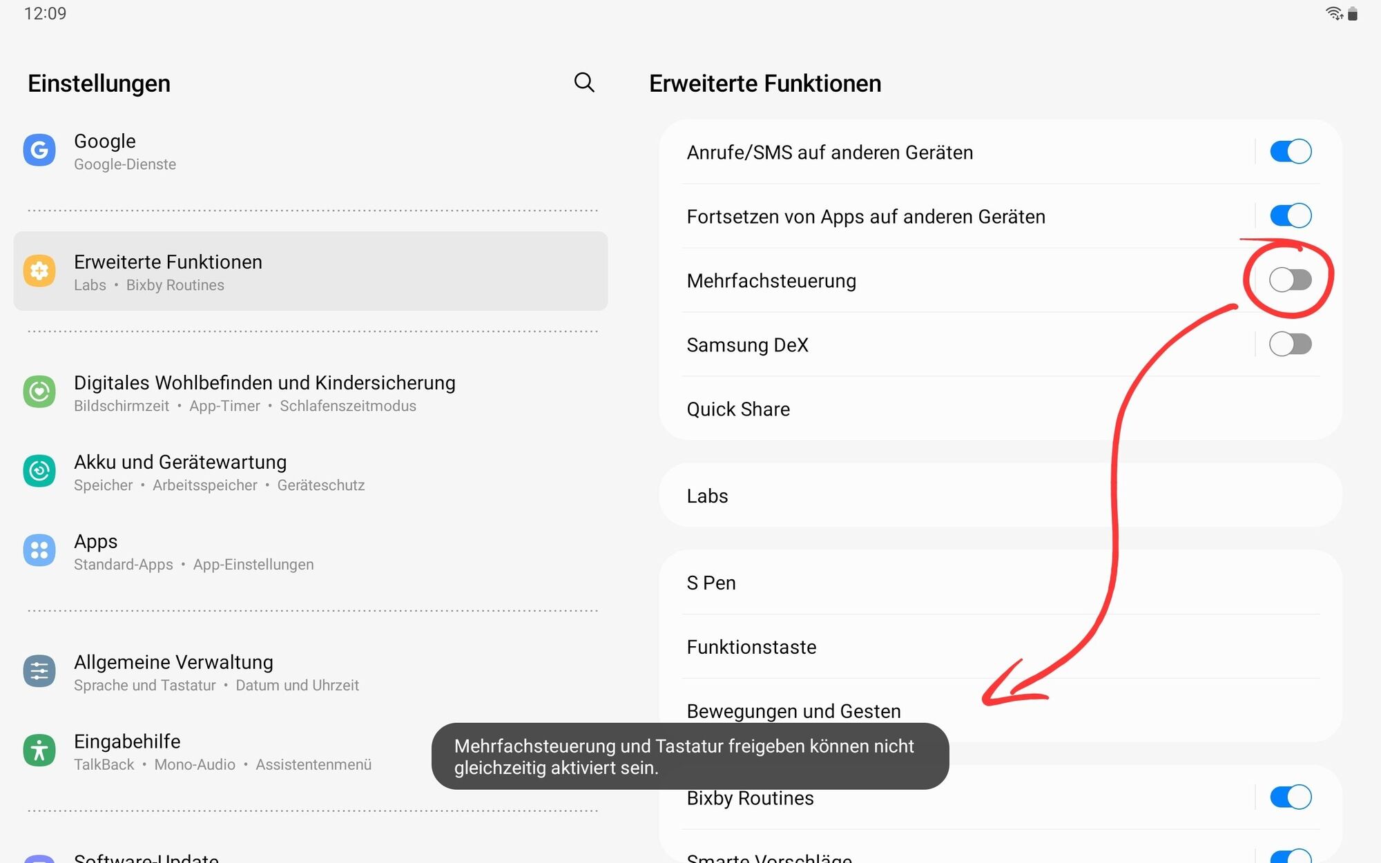

Hallo Community, folgendes Problem begleitet mich derzeit bei meinem Tab S8.
Ich hatte anfangs Wireless Keyboard Share mit dem Book Cover Keyboard zwischen meinem Tab und S22 genutzt und möchte jetzt Multi Control mit meinem Galaxy Book und Tablet nutzen. So weit so gut...
Ich bekomme allerdings nun am Tablet die Meldung, dass Wireless Keyboard Share und Multi Control nicht gleichzeitig genutzt werden kann. Das Problem hierbei ist, dass ich das Book Cover Keyboard inzwischen nicht mehr besitze und ich keine Option in den Einstellungen finde, Keyboard Share zu deaktivieren.
Ich möchte nicht unbedingt deswegen mein Tablet auf Werkseinstellungen zurücksetzen. Irgendwelche Ideen?

Für mich klingt das sehr nach einem Bug, da die Einstellung zum deaktivieren nur aufscheint, wenn die Tastatur angedockt ist. Ich hab auch schon in den Apps und Systemanwendungen gesucht, was ggf. die Tastatur steuert, damit ich diese App reseten kann, hab aber nichts gefunden.
Habe jetzt "alle Einstellungen" zurückgesetzt, leider ohne Erfolg.

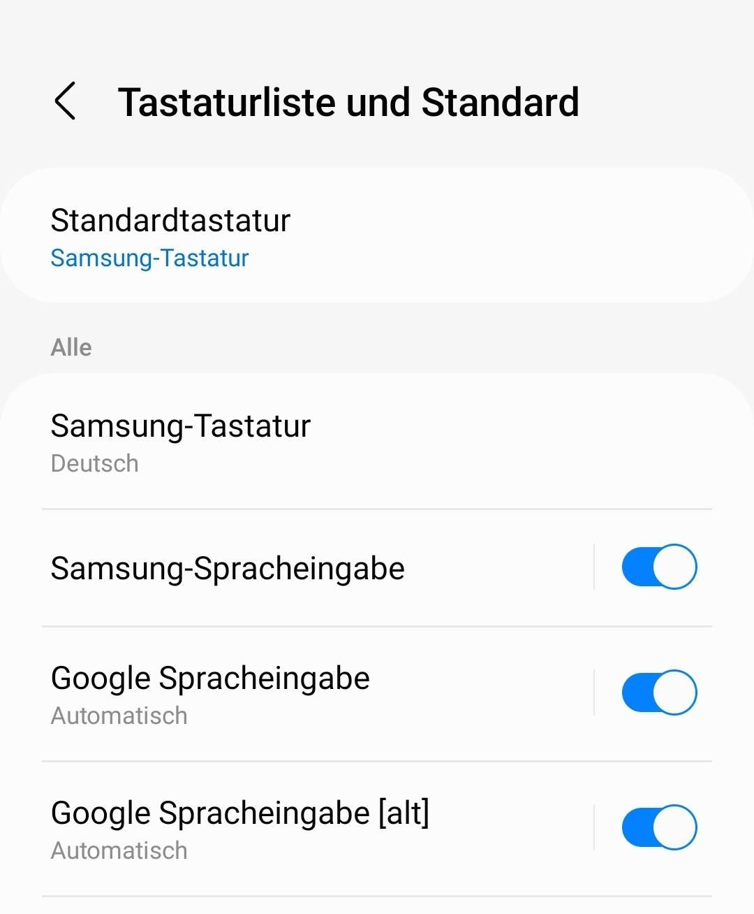

Welche Einstellungen hast Du hier? Eventuell mal zum Test eine andere Tastatur einstellen.
