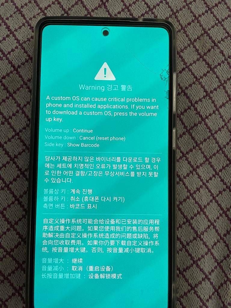

wegen massiver Probleme nach dem Android12-Update habe ich mehrmals versucht, eine Wipe Cache Partition durchzuführen. Allerdings gelange ich gar nicht erst in das Menü.
Stattdessen erscheint bei mir diese Anzeige. Was ist da nur los?

Eigentlich erscheint die Meldung aus dem Screenshot wenn man beim Starten die Leiser Taste festhält. Für das Recovery Menü ist dort die Lauter Taste gleichzeitig zu betätigen.

Wahrscheinlich die falschen Tastenkombination benutzt. Das Menü im Bild ist der Odin Modus der den User erlaubt eine Firmware manuell zu installieren. Ich rate dringens davon ab das in Gebrauch zu nehmen da man schnell das Gerät dadurch zerschießen kann! Also nur für erfahrene User!

Ok, ihr hattet recht, ich habe falsch gedrückt. Anfangs hatte ich sogar die richtige Tastenkombination mit Lautstärke oben gedrückt. Weil da aber rein gar nichts passiert ist, habe ich es mit Lautstärke unten probiert, und da ist dann diese Anzeige erschienen.
Der Fehler bei der richtigen Tastenkombination war, dass ich beide gleichzeitig gedrückt habe, anstatt erst Power und erst danach zusätzlich Laut oben.
