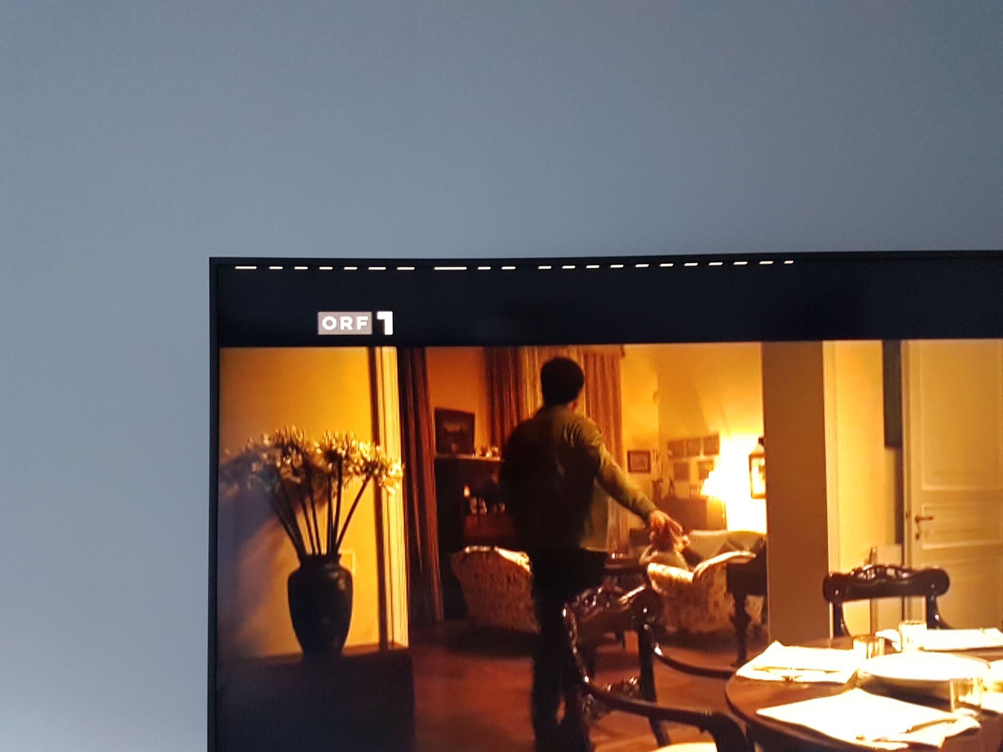

ich habe mir einen neuen Samsung RU8009 gekauft. Ich habe den Fernseher an einen Vodafone Receiver abgeschlossen. Was mir aufgefallen ist, dass nur bei ORF 1, weiße Striche am Rand zu sehen sind.
Woran könnte das liegen?

    ist das ORF Programm in SD bzw. sind diese weissen Streifen auch bei HD Empfang sichtbar?
    dee lodda
    In HD ist alles in Ordnung. Es ist wie gesagt nur auf ORF 1 und der Sender ist in SD
    L: @KingJuli - was du da siehst, kann ein Teil des Videotextes sein. Die dort abgebildeten Zeiten werden normalerweise auf dem Bildschirm nicht abgebildet. Bei statischen Strichen wird kein Inhalt gesendet. Bewegen sie sich hingegen, werden Informationen gesendet. Die Striche sollten dann über die ganze Panelbreite gehen. Bei Viacom-Sendern können die Streifen auch für die Umschaltung des Bildformats (WSS) sein (die Striche gegen dann nur über einen Teil der Panelbreite). In beiden Fällen hat das also nix mit deinem TV zu tun sondern ist senderbedingt.
