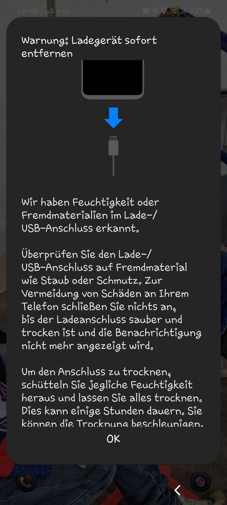

Wasser oder Staub in der Ladebuchse.
B.
Habe seit letzter Zeit öfter das Problem das mein S21 5G öfter anzeigt es wäre Feuchtigkeit oder Staub in der Ladebuchse wäre was aber nicht ist da das Handy im trockenen ist und auch kein Staub drin ist. Was könnte das sein oder hat noch jemand das Problem?
Hatte ich merkwürdigerweise auch des öfteren.. eine wirkliche Lösung habe ich nicht gefunden. Ausser das ich dann iwann drauf gekommen war, als Notlösung, hinein zu hauchen sodass wirklich geringe Feuchtigkeit entsteht.. dann ein paar Minuten zu warten.. und die Meldung war weg. Woran es liegt weiß ich bis heute nicht, vielleicht hat ja noch jemand hier dasselbe Problem.
"Echte" Feuchtigkeit oder Fremdkörper waren bei mir jedenfalls auch definitiv nicht vorhanden. Habe schon auf einen Fehler des zugehörigen Sensors getippt..

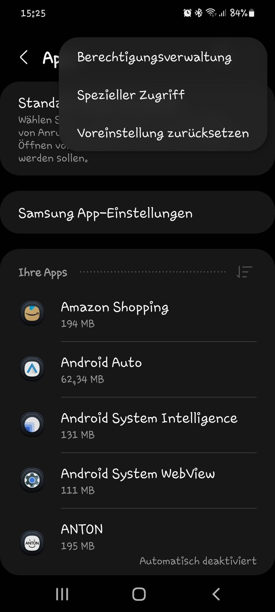

Gehe mal in Einstellungen/Apps.
Gehe dort auf die drei Striche neben "Ihre Apps ".
Aktiviere dort "Systemanwendungen" und tippe auf OK.
Scrolle runter bis "USB-Settings".
Gehe dort auf "Speicher" und lösche Cache und Daten.
In deinem Screenshot direkt rechts oberhalb von Amazon Shopping.
Links direkt oberhalb von Amazon Shopping steht "Ihre Apps ".
Folge von dort der gepunkteten Linie nach rechts.
Servus, Hab ein Problem seit heute naxh ca. 2 Uhr das Feuchtigkeit im Anschluss wäre hab den Anschluss gesäubert mit Luft ausgeblasen alles trocken gemacht trotz allem zeigt er mit immer noch die Meldung das Staub/ Feuchtigkeit im Anschluss wäre, ich weiß nicht mehr weiter....ihrgend welche...
