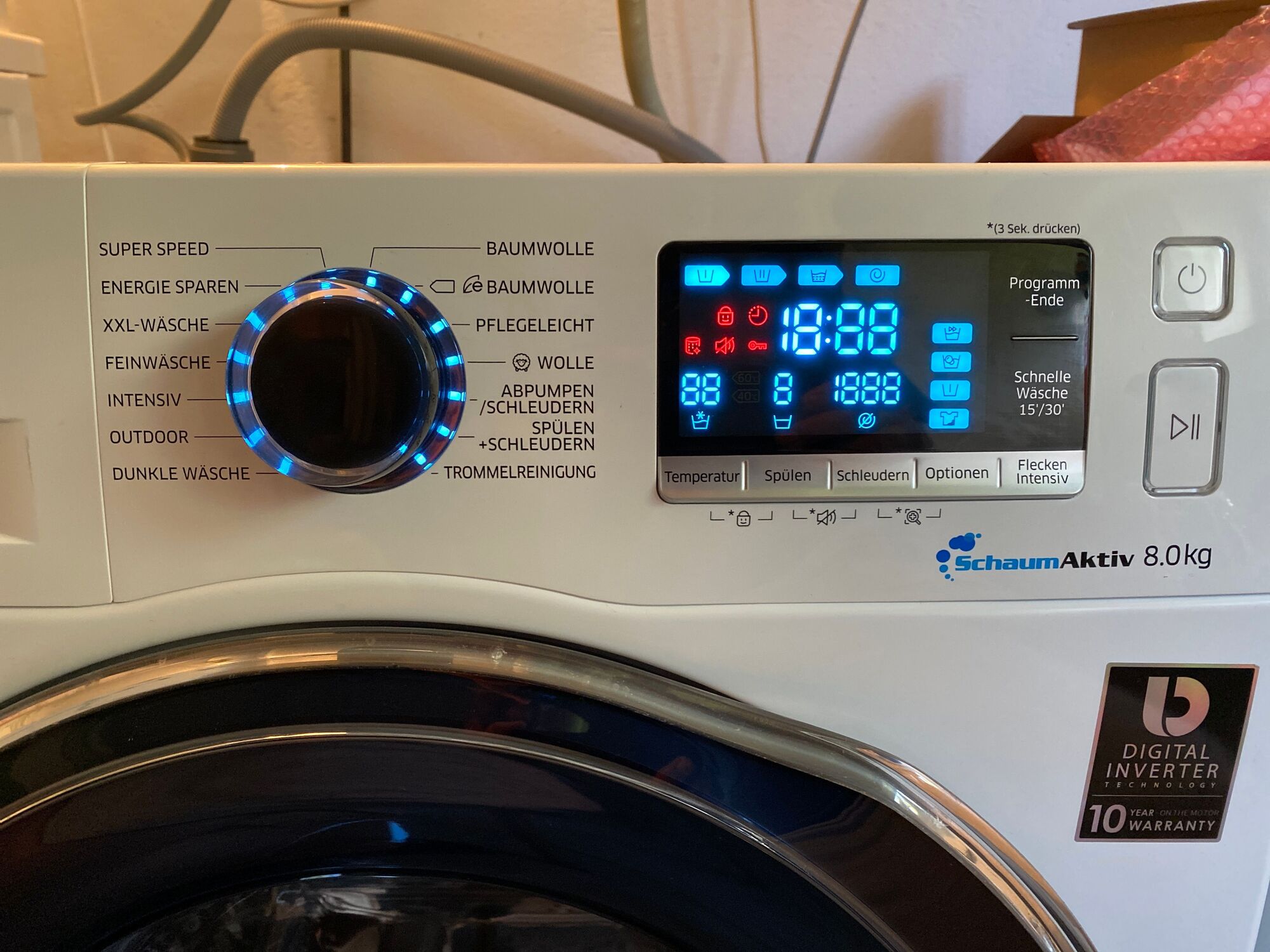

Hallo erst mal!!
bitte um Hilfe!
Nach ca. 5sek. blinkt das Display.
Kalibrierung funktioniert. Das Programm bricht sofort ab!!!
Hallo Karl82, du hast zuwenig Informationen zur Verfügung gestellt. Ist die Waschmaschine neu? Wenn die ist neu, hast du die vier Trommel Fixierschrauben entfernt?
nein die ist älter. Ich habe lediglich die Platine erneuert weil der Motor nur noch zuckte!
Die Kalibrierung lässt sich starten.
Ca. 5 Sekunden nach einschalten der Maschine kommt der Fehler
L: @Karl82
Okay, das kenne ich überhaupt nicht.
Als wäre dort ein Kurzschluss, die komplette Elektronik spielt ja verrückt.
Du hast ja jetzt die Platine ausgetauscht, woher weißt Du jetzt, ob es die Richtige wäre?
Es leuchtet ja alles, was leuchten kann.
Klar, wenn ich es einschalte, leuchte es kurz auf, aber das Display?

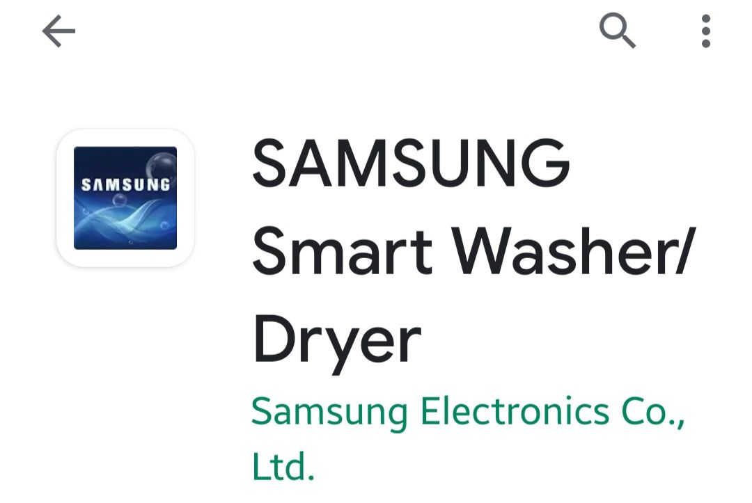

Probiere mal das,
Unten rechts unter Deiner Tastatur, hast Du so eine Lupe mit dem Plus Zeichen. Das wäre Smart Check. Deine Waschmaschine kann so Fehlercodes erstellen, dazu musst Du diese beiden Tasten gleichzeitig Drücken. Schau die Klammer an, sie zeigt Dir, welche Tasten gedrückt werden müssen.
Im Play Store lade Dir diese App runter, diese kann dann den Code auslesen.
Glaube eher, die Platine löst diesen Fehler aus.
Irgendwie kann die Elektronik mit der Software nicht mehr zusammen arbeiten.

Daran Hatte ich auch gedacht.. aber die App zeigt nix an.. ich vermute langsam das die neue Platine auch defekt ist..

Ja glaube ich auch.
Normalerweise leuchtet es kurz auf und am Programmwähler geht es ja einmal schnell rum und bleibt dann an einen Programm stehen.
Was mich wirklich irritiert, das alles leuchtet?
Und das Display ist ja komplett am leuchten.
Kann natürlich möglich sein, die Software muss neu eingestellt werden. Okay, das weiß ich leider nicht.

L: @Karl82
Smart Check muss ja an der Maschine gestartet werden, mit dieser Tastenkombination.
Jetzt wäre ein Fehlercode an der Maschine.
Diesen Code kann die App auslesen.
Aber ich denke mal, Smart Check startet es gar nicht, weil selber an der Ele etwas ist.
Wie so ein Kurzschluss halt.

Sorry das ich nochmals störe. Glaube fast es ist bei Dir ein Kurzschluss.
Wenn der Motor jetzt defekt wäre, kann es passieren, egal was Du erneut einbaust, immer wieder die Elektronik zerstört.
Kann aber auch sein, es muss einfach nur neu aufgespielt werden.
Weiß es leider nicht.
