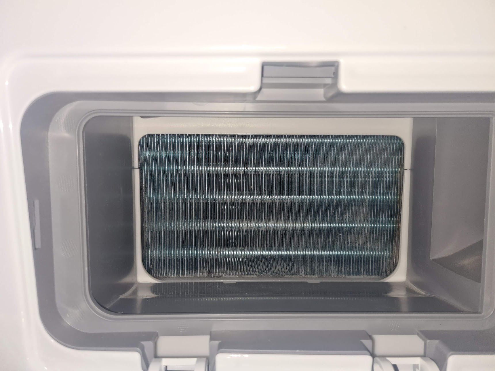

Wärmepumpentrockner mit zusätzlichen Filter schützen
Leider schaffen es immer wieder Haare und Fussel bis vor dem Kondensator, welcher sehr nur sehr umständlich zu reinigen ist.

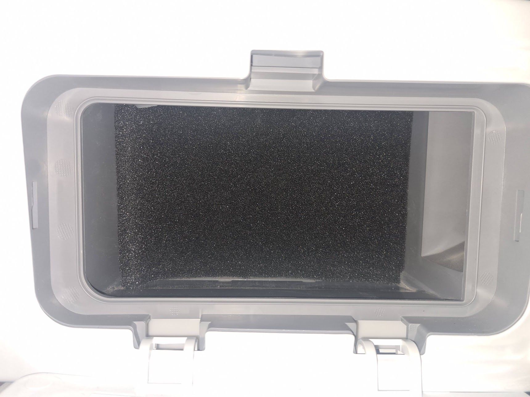

Deswegen meine Überlegung vor dem Kondensator einfach ein Schwamm, welcher schnell herauszunehmen und zu reinigen ist zu legen. Andere Hersteller machen das ja genau so.
Meint ihr es kann dadurch Probleme geben?

Du beeinflusst ja doch deutlich den Luftstrom. Das hat wahrscheinlich Einfluss auf die Trockenzeit und den Energieverbrauch. Wenn das serienmäßig eingebaut ist wird der Widerstand durch den Filter ja direkt mit berücksichtigt.
Das ist schon richtig, aber die Verschmutzung ist schon enorm, das Bild zeigt den Wärmetauscher nach der Reinigung und der Trockner ist nicht einmal einen Monat alt.
Ich kann Dich beruhigen, da explodiert nichts. Ich schätze da ist höchstens die Funktion eingeschränkt. Aber es hat schon einen Grund das ein Trockner angeschaltet wird wenn man den Flusenfilter nicht reinigt.
Flusenfilter wird natürlich nach jeder Benutzung gereinigt.
Wenn Du das ernsthaft vorhast solltest Du mal bei Samsung Rückfragen. Hier ist ein Userforum, wir sind hier alle Laien und können nur Erfahrungen die wir selbst gemacht haben weitergeben. Vielleicht gibt es ja sogar eine Lösung von Samsung.
