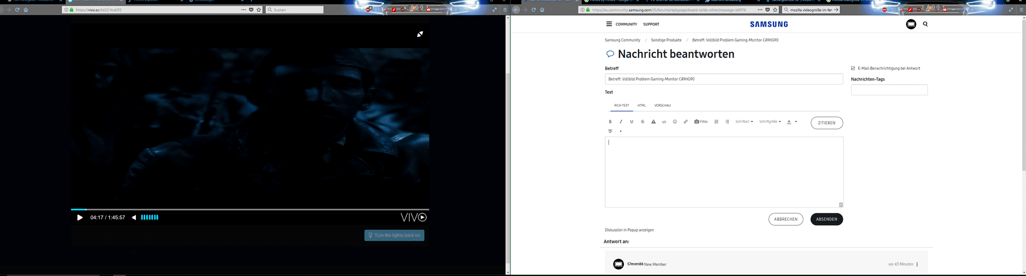

Aber der Browser mit dem Film läuft nur im Fenster Modus.
Wenn ich auf Vollbild klicke um den Rand zu entfernen, skaliert dieser immer auf den gesammten Monitor.
Hoffe mit kann jemand helfen, weil Filme im Fenstermodus mit weisem rand und nicht sehr groß schauen ist doof =(

womöglich liegt das an der Easy Setting Box. *:thinking-face: Wenn du ein weiteres DP oder HDMI Kabel hast, kannst du auch Picture by Picture nutzen. Dabei werden dann zwei Displays erkannt und du kannst den Desktop klonen oder erweitern.

Hier mal ein Beispiel

ich benutze ein Programm namens Display Fusion (~27 Euro), um den Bildschirm aufzuteilen. Du kannst eigene Fensterpositionen einprogrammieren. Ich habe mehrere Fenster Positionen einprogrammiert. Darunter, eins, das die rechte Seite des Bildschirms ausfüllen soll. Das erlaubt es mir auch, You Tube Videos im Vollbild (sofern man es so nennen kann), das heißt auf effektiv 27'' Fläche zu schauen. Du musst dafür das Video im PiP (=Picture in Picture) öffnen. In diesem neuen Fenster klickst du in der Leiste einfach auf deine zuvor erstellte Fenstereinstellung, sodass sich das Video im Vollbild (ohne Rand o.Ä.) auf der einen Monitor Hälfte öffnet.
P.S.: Display Fusion hat den Vorteil, dass kein nerviger Rand zwischen den Fenstern entsteht. Darüber hinaus funktioniert es einwandfrei und man kann sich (im Gegensatz zur Easy Setting Box) auch eigene Fenster installieren.
