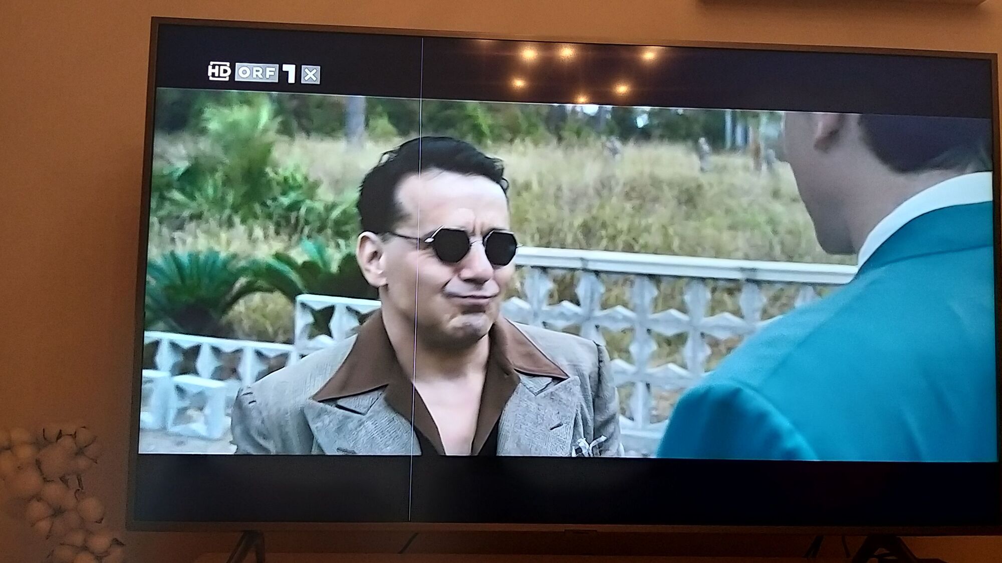

Hallo, habe bei meinem 3 Monate alten QE55Q64RATXZG seit ein paar Tagen einen vertikalen Strich.
Was könnte das sein ?
    L: @mariodave888
    eventuell einmal einen Power Reset versuchen.
    Power Reset
    Den TV vom Strom trennen, dann alle Hdmi Geräte abklemmen und für ca.15 Sek. die Power-Taste auf der Fernbedienung gedrückt halten. Nach ca.15 Min. den TV wieder mit Strom verbinden und erst danach die anderen Geräte nach und nach wieder anklemmen und dabei beobachten, wie sich der TV verhält.
    Falls der nichts bringt, könnte ein Defekt vorliegen und du solltest dich mit deinem Händler in Verbindung setzen, um alles weitere mit ihm abzuklären.
