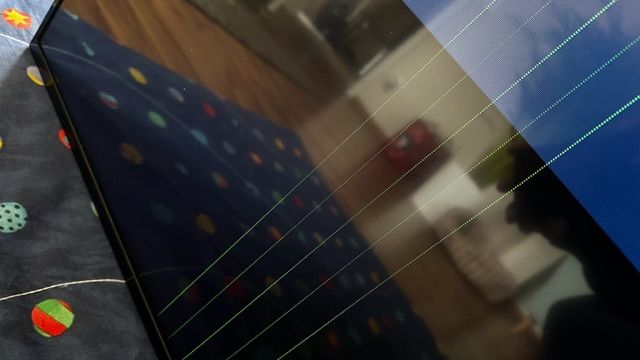

nun hat es auch meinen erwischt. Zack, 4 Streifen da. Nach etlichen Beiträgen hier, hab ich alle Abhilfen ausprobiert und es hat nix gebracht. Leider.
Nun, paar Jahre hat er auf dem Buckel… Abt nee, will ihn behalten.

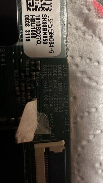

nun mal ein Tipp Eurer Seite ‍*2642.png*. Hab gelesen, die TCON Platte Abhilfe schaffen kann…
macht das Sinn?

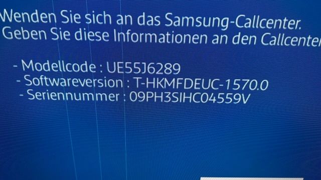

Hänge auch gleich mal Daten ran.

    Moin, nicht das was ich hören wollte. :rofl: . Den Versuch mit TCON tausch nehme ich aber noch mit. Schon bestellt. Vielleicht hab ich ja Glück.

    Typische Symptome dass das T-Con board defekt ist sind: moire patterns, "negative image" Farben, ein Bild, das mit der Zeit immer heller oder dunkler wird, Bildverzerrung.
    dein Fehler deutet eher auf ein defektes Panel hin. du kannst ja gerne bescheid geben was rausgekommen ist
    Mmhh, durchaus auch eine Möglichkeit. Um dies zu bestätigen oder auszuschließen, würde es reichen am TCON die Anschlüsse mal zu wechseln? Von links nach rechts?

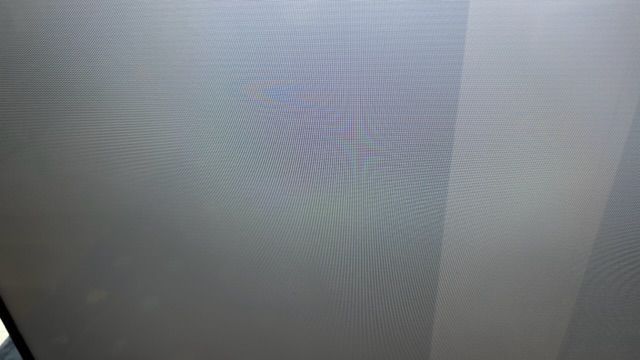

    So, manche Dinge lassen einem auch keine Ruhe. Das mit dem Drehen kann man gnadenlos vergessen. Hab’s bemerkt.
    Rein zur Verständnis, wenn links abziehe, hab ich ein schönes helles Bild, nix von den Streifen zu erkennen… kann man aus der Erkenntnis *1f4a1.png* eine Schlussfolgerung ziehen?
     mit und ohne linker Seite.
    genauso sieht es aus wenn ich links abziehe.
