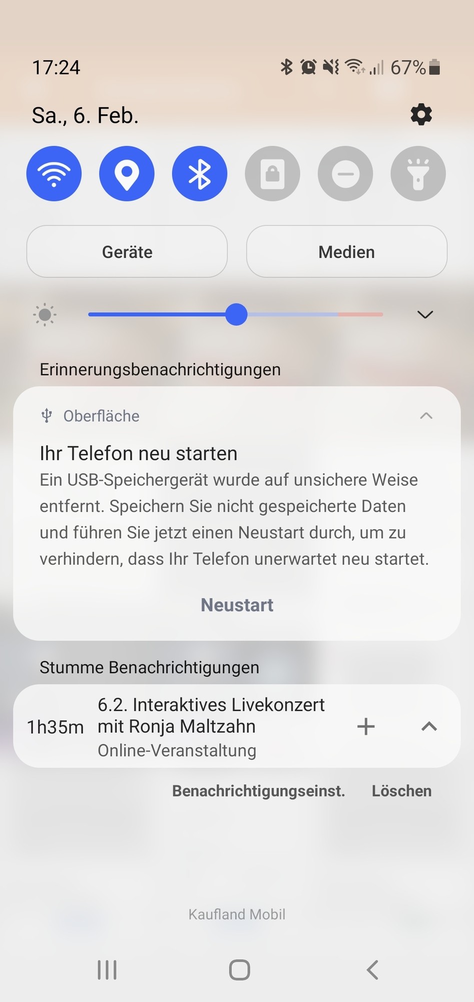

Seit dem neuesten Update Stand Januar 2021 bekomme ich immer die Meldung
Ich sehe aber auch keine Option, wie es es sicher entfernen könnte.

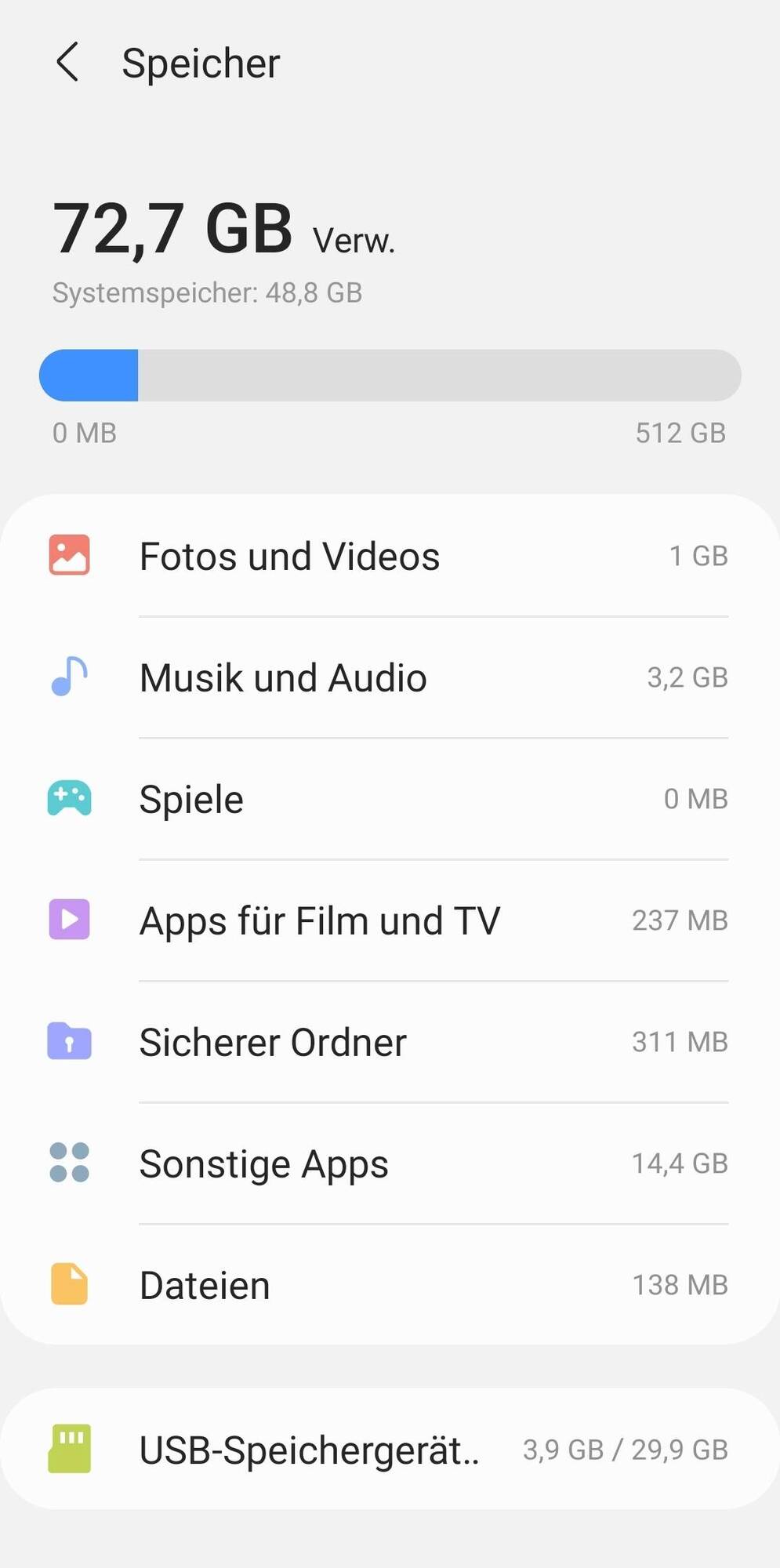

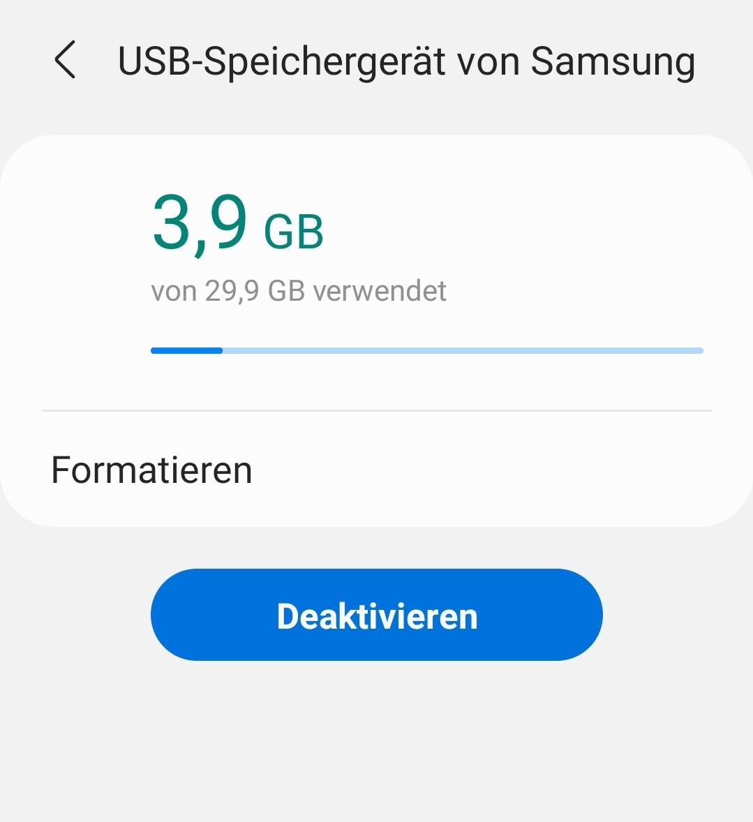

Geh in die Einstellungen > Akku und Gerätewartung > Speicher > oben rechts die drei Punkte auf Erweitert > bei angeschlossenem USB Gerät wird es unten dort angezeigt > drauf tippen > deaktivieren.
Dann wird es sicher entfernt und es gehen keine Daten verloren. Wird es wieder angeschlossen, wird es dort wieder automatisch aktiviert und Du kannst es nutzen. Mache ich bei meinem USB Stick so.
Über diese Option " Erweitert " kannst Du auch eine Formatierung des Speichermediums durchführen.

Nicht mich durch gefühlt zehn Menüs klicken, damit ich keine dauerhafte Meldung nach dem Abstecken habe, ich solle mein Handy neustarten, weil ich mein USB Lesegerät mit Karte einfach abgesteckt habe.

Einstellungen/Akku und Gerätewartung/Speicher/...„Erweitert“/Speicher auswählen, „entfernen“

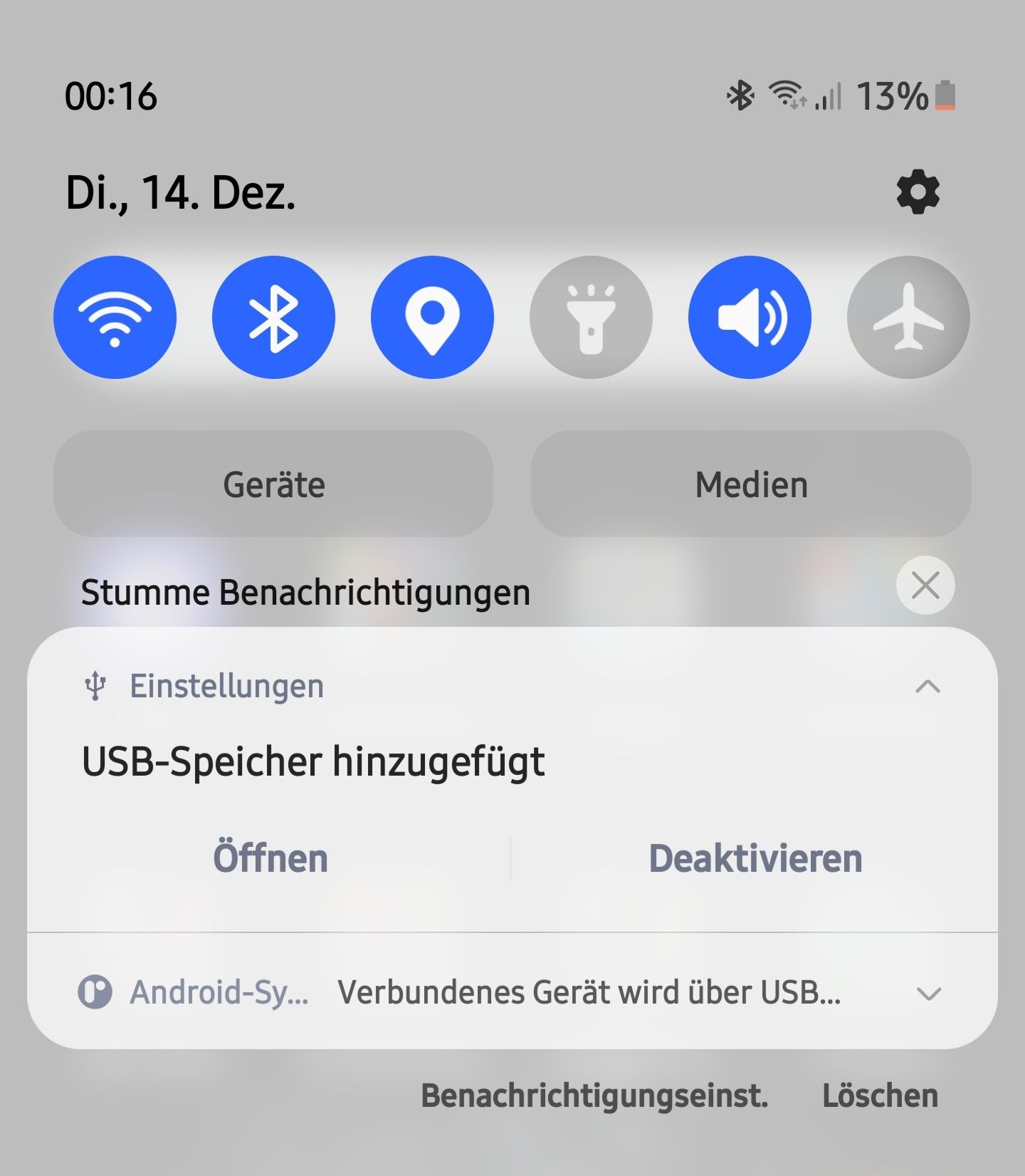

Wo ist den Euer Problem, wenn Ihr oben Eure Benachrichtigungen runter schiebt und rechts neben Einstellungen auf den kleinen Pfeil drückt, könnt Ihr doch den USB Speicher deaktivieren. Danach entfernen und fertig :great:
Ha, ich bin ja nun nicht die, die da den Nerv zu hat was die Technik usw betrifft. Aber diese Info hat mir echt gut geholfen und nun kann ich auch mal anderen was vor machen. Danke Members_IdzoCDy :great: :great: :great: :great:
Bei geht das ganz einfach. Mit dem Finger auf dem Bildschirm von oben nach unten fahren. Die Kurzmenues erscheinen. Dort steht USB-Speicher hinzugefügt. Rechts auf den Pfeil nach unten gehen. Das Menue klappt auf und bietet an: öffnen oder deaktivieren. Geschafft. Ich habe es auch nicht gleich gefunden. Und dein Eintrag hat mir nicht weitergeholfen.
