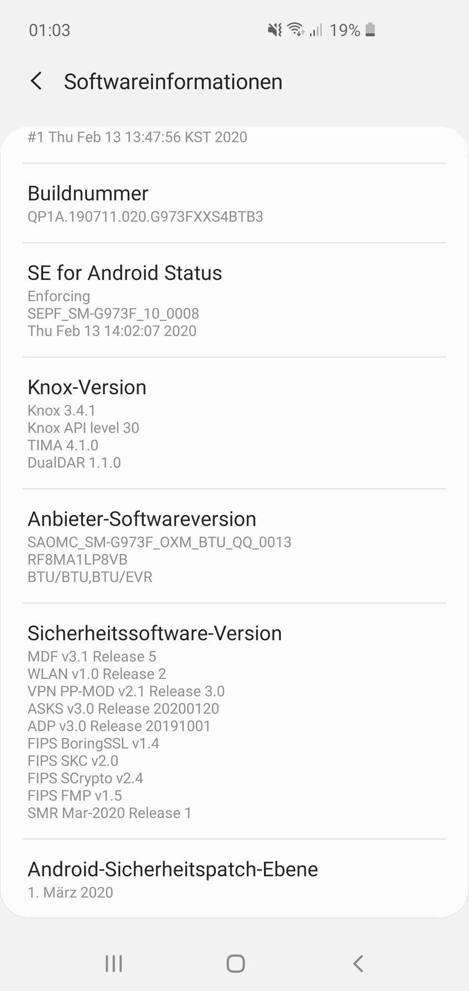

im screenshot sieht man die aktuelle Software Version
seit März läuft da nichts mehr
L: @denita Dann hast du ja noch nie ein Update erhalten.
Und, was noch schwerer wiegt.
Du schreibst, du hättest ein "deutsches" Gerät.
Kürzel für die "offenen" deutschen Geräte ist eigentlich DBT. :cool:
In deinem Screenshot steht in der Anbieterversion jedoch BTU.
"BTU" steht meiner Erinnerung nach für die Geräte aus dem/ für das UK (GB). :think: :think:
DAS würde aber jedenfalls erklären, warum du (u. a. mit deutscher SIM- Card) via OTA keine Updates o. ä. angeboten bekommst. :speechless:
