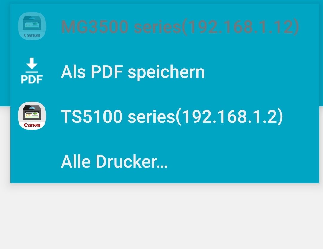

Wie entferne ich das alte Gerät aus dem Standarddrucksystem ? Wird immer angezeigt und ich muss den neuen Drucker anklicken.
MG 3500 ist der alte und der soll auch nicht mehr "blind" angezeigt werden

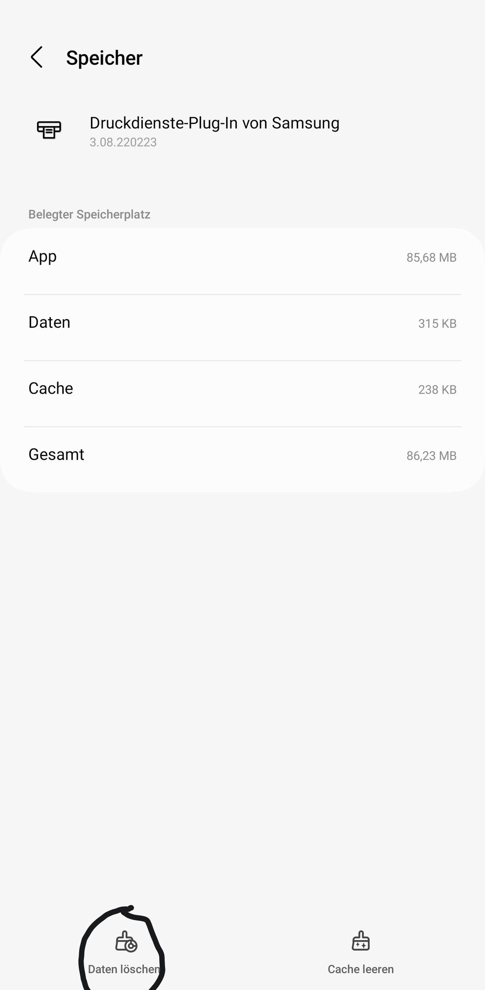

Gehe mal auf den Druckdienste Plug In von Samsung und lösche da auch mal die Daten. Vlt funktioniert es ja dann.
Wenn ich direkt mit der App drucke wird nur der neue angezeigt. Hatte in der App die Daten gelöscht. Nur wenn ich etwas mit System drucke, erscheint der alte noch.
Versuche mal Einstellungen - Verbindungen - Weitere Verbindungseinstellungen - Drucken - Standartdruckdienst ob Du ihn hier entfernen kannst
Kann da nur hinzufügen, zum entfernen ist da nichts.
Hast Du eine App von Canon installiert? Wenn ja deinstalliere mal, dann Telefon komplett ausschalten und dann neu installieren
Was Du auch noch machen solltest, wenn der Drucker nicht mehr existiert, aus Deinem Router löschen, da er unter der IP Adresse vom Telefon im Netzwerk immer wieder gefunden wird
Habe das gemacht. Phone ausgeschaltet. App ist noch deinstalliert, davor Daten und Cache gelöscht. Selbst ohne Canonapp wird der alte noch blind angezeigt. Ich kann damit leben.....Danke dir Andi.
Dann mach es wie oben beschrieben noch im Router. Anhand der IP ist es wohl eine FritzBox
Im Netzwerk nicht mehr vorhanden.Am Netbook/Windows ist er auch weg.....Muss irgendwo unauffindbar im Grand Canyon des Gerätes verschüttet sein. Lieben Dank dir !
Hat funktioniert. Danke ! War auch gerade dabei, die Systemanwendungen zu öffen.
