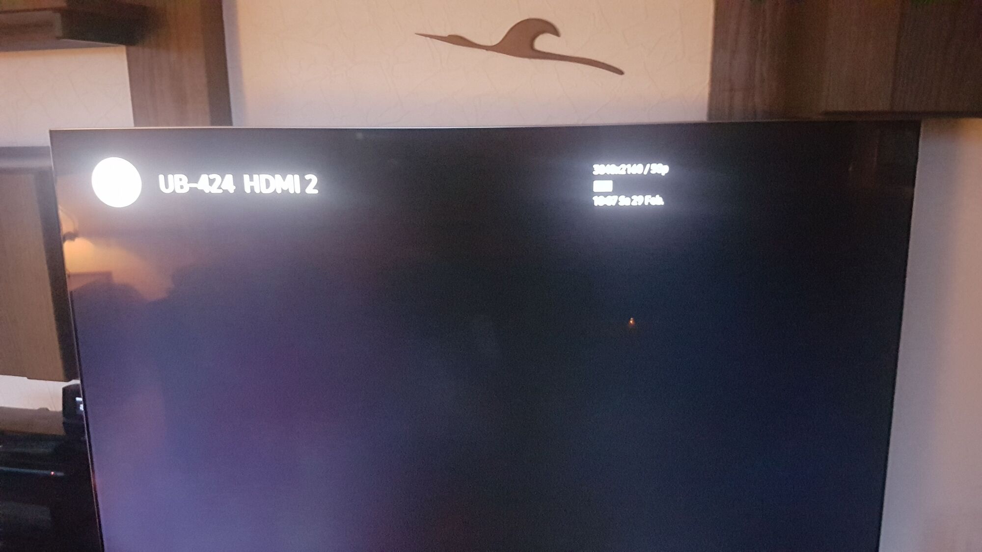

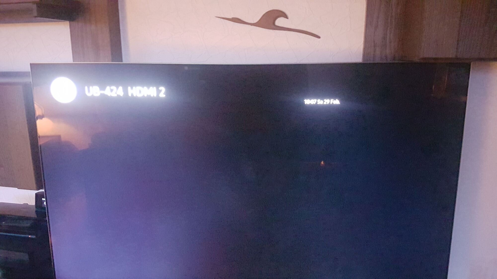

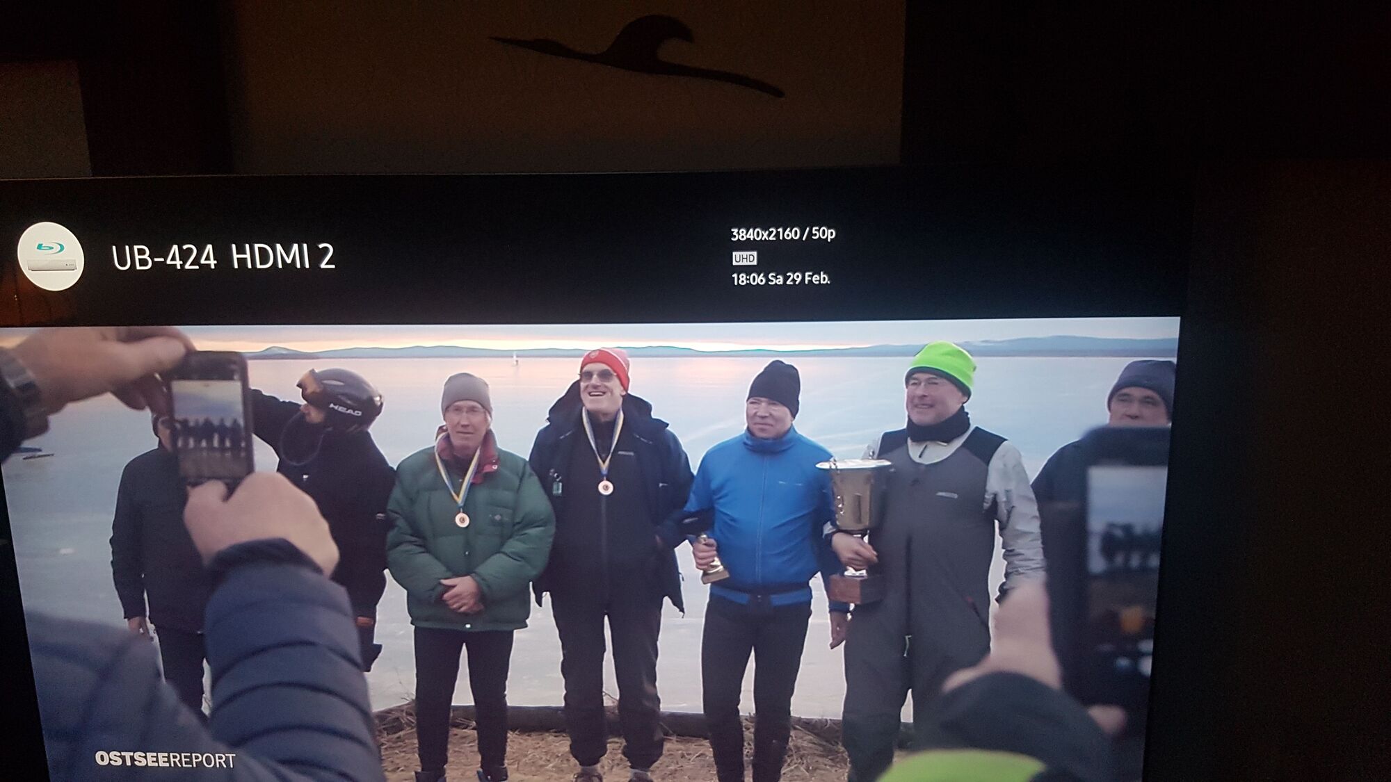

Hab das auch von einem BR Player Pansonic UB-424 4K wenn ich mp4 Videos vom USB-Stick (3.0) abspiele. Am TV steht 3840x2160 /50p und UHD. Wenn das Bild schwarz wird steht nur noch das Datum dort. Kurz drauf kommt 3840x2160 /50p zurück und kurz drauf auch das Bild. Der BR Player läuft kontinuierlich weiter, Sound kommt aus dem Optischen Ausgang zum Digital Verstärker. DVD, BR und Netflix vom BR Player geschickt laufen ohne Probleme. Verbindung über kurzes HDMI 2.1 Kabel.
