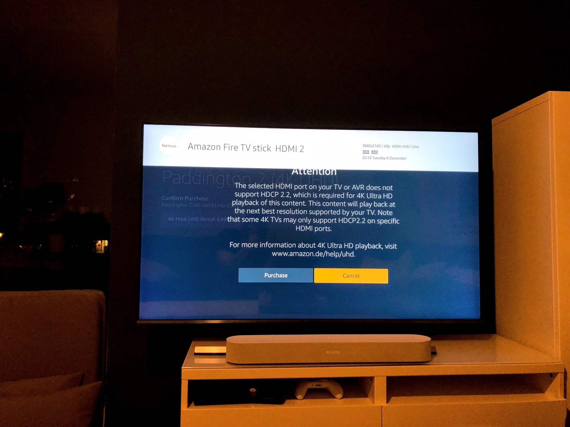

Hallo Samsung Community,
ich habe leider ein nerviges Problem mit meinem neuen Fernseher, einem UE55NU8009 und einem Fire TV Stick 4K. Der Stick ist direkt in den HDMI1-Port des TV eingesteckt (kein Kabel). Laut Spezifikation hat jeder der HDMI-Ports am NU8009 die Unterstützung für HDCP 2.2.
Trotzdem meckert mein Fire TV Stick 4K rum, sobald ich einen 4K-Film leihen möchte: "The selected HDMI port on your TV does not support HDCP 2.2".
Ich habe schon probiert den HDMI-Port zu wechseln, natürlich beide Geräte mehrmals neu gestartet. Die Bild-Settings im Fire TV Stick stehen auf "Auto". Das "UHD Color" Setting habe ich für den entsprechenden Port natürlich auch aktiviert. Im Overlay, wenn ich auf die passende Quelle wechsel wird mir auch "HDR" und "UHD" angezeigt. Die Wiedergabe von 4K-Content, der nicht HDCP-geschützt ist klappt ebenfalls. Das tritt wirklich nur bei Leihfilmen auf.
Hat jemand noch eine Idee, woran das liegen könnt?

Hallo L: @pReya,
das ist ungewöhnlich, denn der UE55NU8009 unterstützt HDCP 2.2. Ich verstehe dich richtig, dass die Meldung dir bei Verwendung des Fire Sticks an jedem HDMI-Port angezeigt wird - aber nur bei Filmen, die du dir ausgeliehen hast? Überprüfe bitte mal, ob dein TV mit der aktuellsten Firmware ausgestattet ist (Versionsnummer: 1153.3). Falls nicht, führe bitte das Update durch.

Hallo @auraK, ja das ist korrekt. Die Meldung kriege ich an jedem HDMI-Port. Und ja, sie tritt nur bei Miet-Filmen auf. Inhalte die in Amazon Prime inkludiert sind kann ich in UHD und HDR gucken, ohne Probleme. Ich befürchte das Problem liegt dann wohl eher auf der Amazon-Seite?
Hallo L: @pReya,
@pReya schrieb:Ich befürchte das Problem liegt dann wohl eher auf der Amazon-Seite?
Davon gehe ich auch aus. *:winking-face: Wende dich dort am besten mal hin und halte uns gerne auf dem Laufenden.
