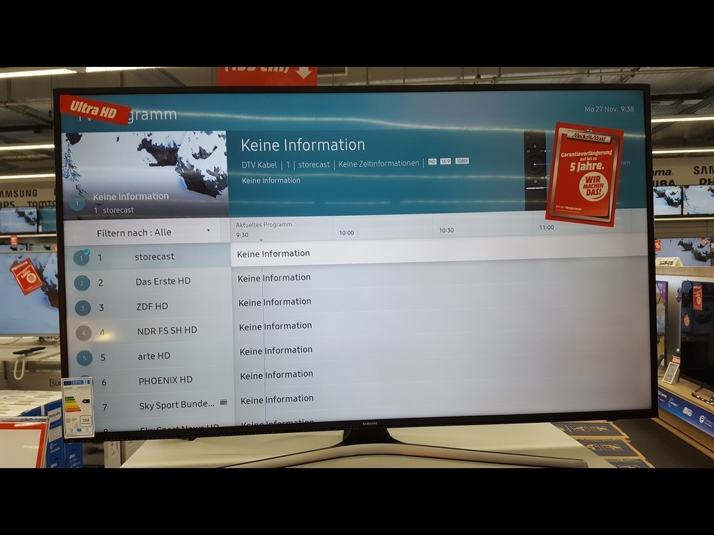

    MediaMarkt TV Progamm Menü

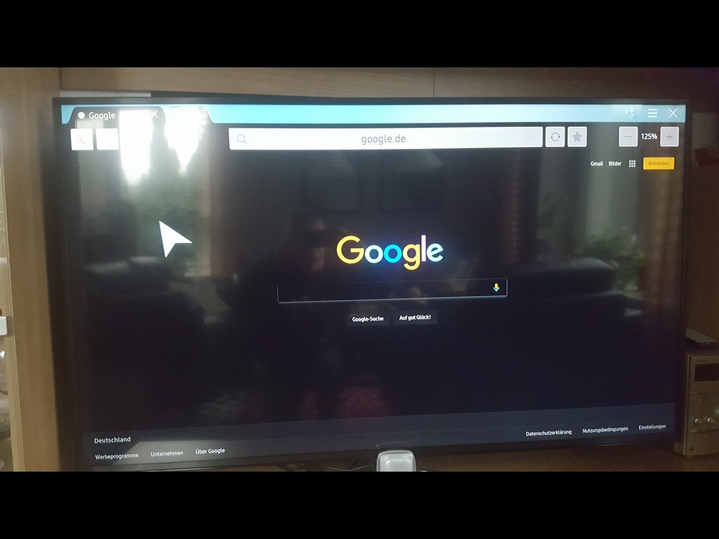

    Mein TV Programm Menü
    Mein GoogleBei m
    einem TV Programm Menü ist der gesamte Hintergrund nach dem Kauf hellgrau bis weiß mit schwarzer Schrift gewesen wie im MediaMarkt TV Programm Menü (Bild 1). Nach einem Tag war plötzlich der gesamte Menü Hintergrund (Bild 2) in schwarz und die Schrift in weiß. Bei Google kann ich kaum was erkennen (Bild 3). Ich habe beim SAMSUNG Service angerufen und eine Dame hat mir erklärt, dass es richtig ist und man daran nichts ändern kann, das gehört so. Also bin ich wieder zum MediaMarkt und habe Bild 1 gemacht und siehe da, es ist ein heller Hintergrund mit schwarzer Schrift. Jetzt möchte ich wissen, wie ich die "Negativ Einstellung " ändern kann.
    MfG
    Harald
    Hallo,Sie müssen in den Einstellungen-Algemein ,Barrierenfreiheit und dann Hoher Kontrast deaktivieren
    MfG Bulli
