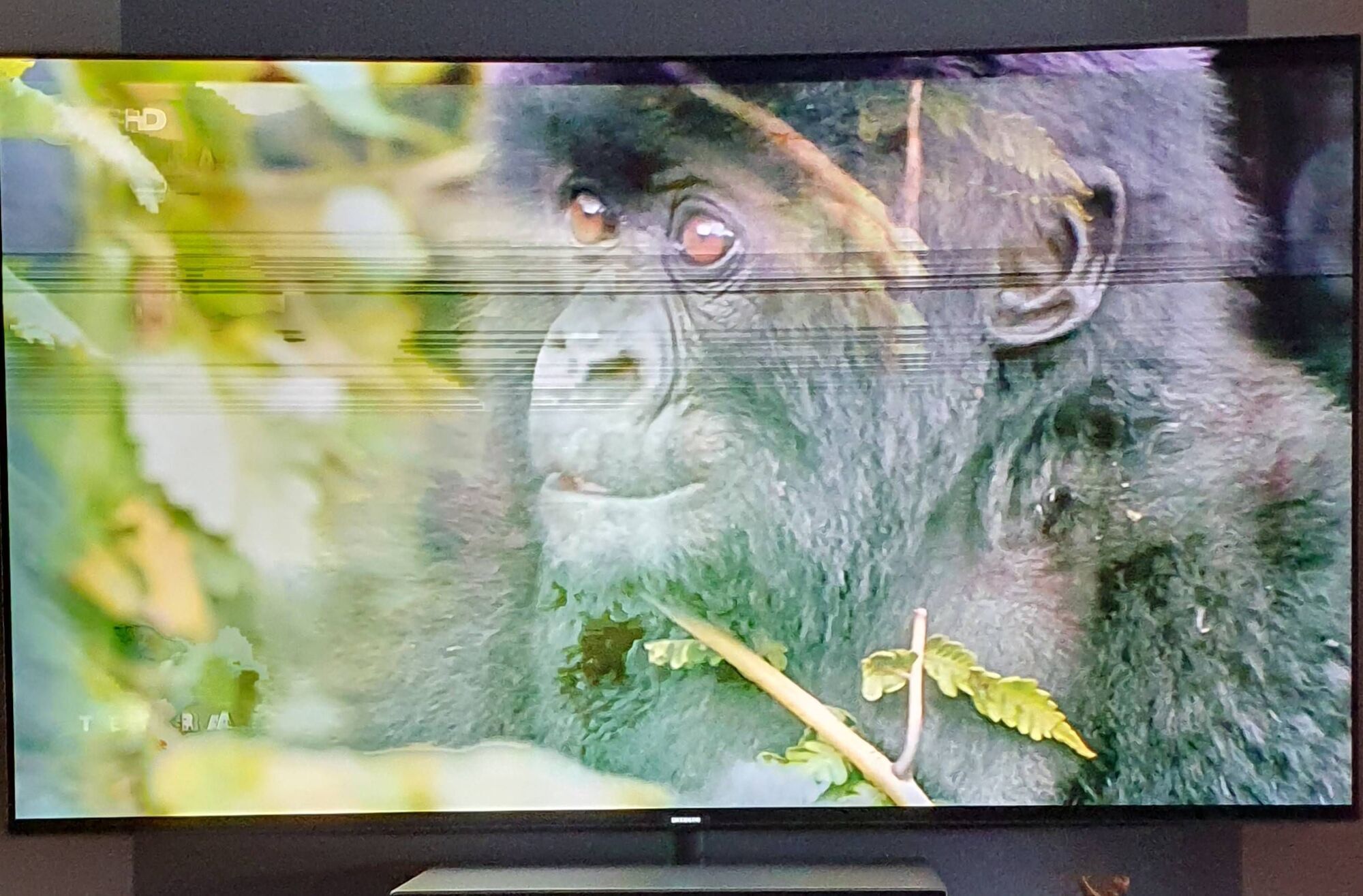

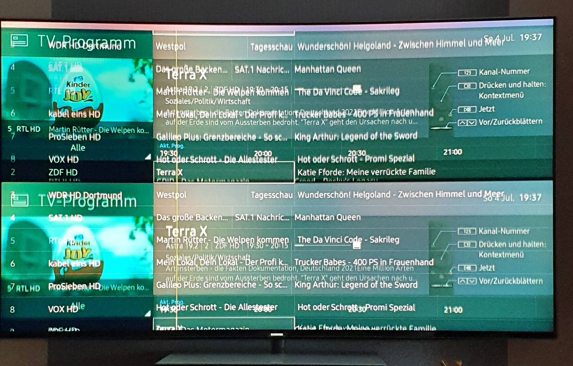

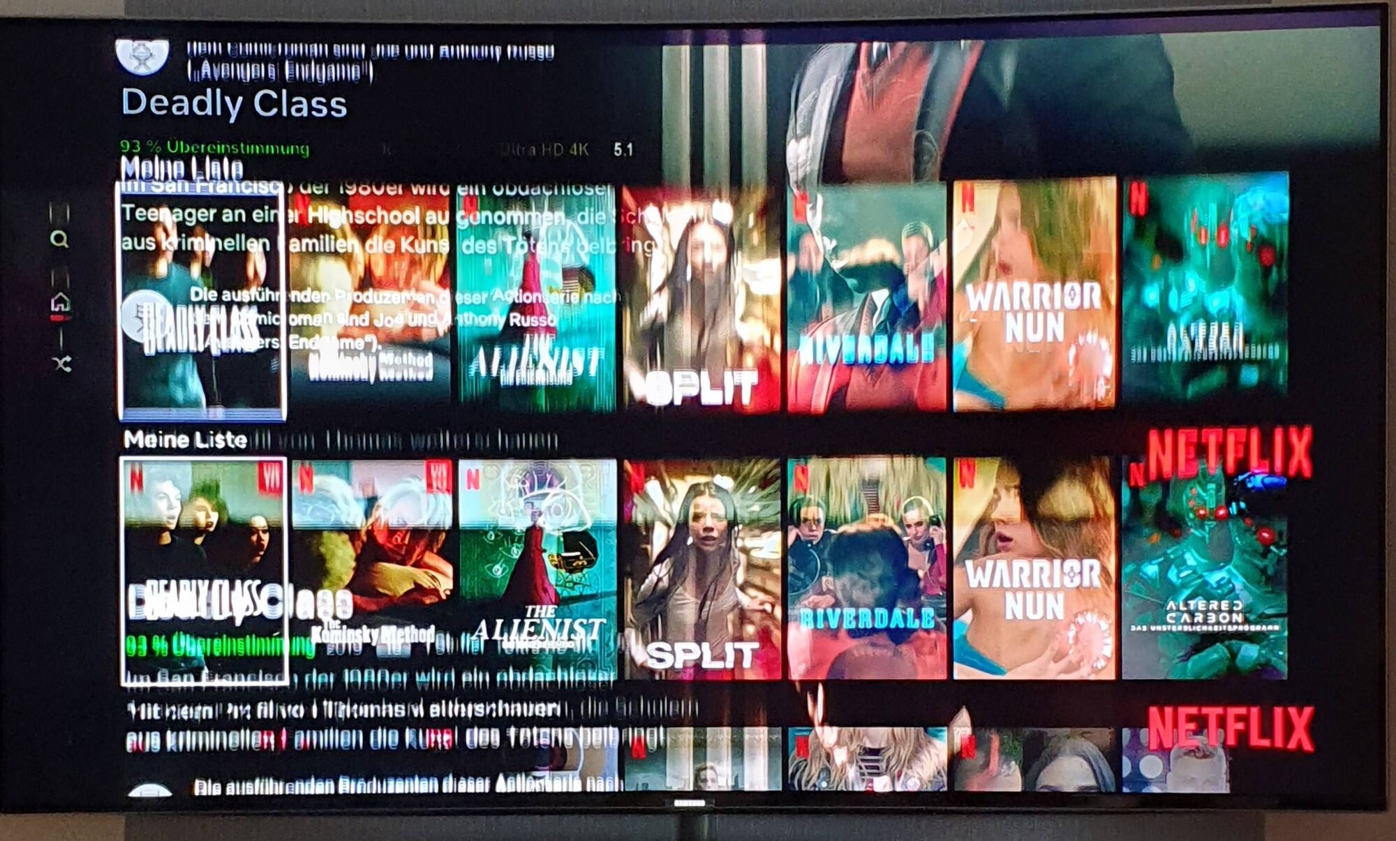

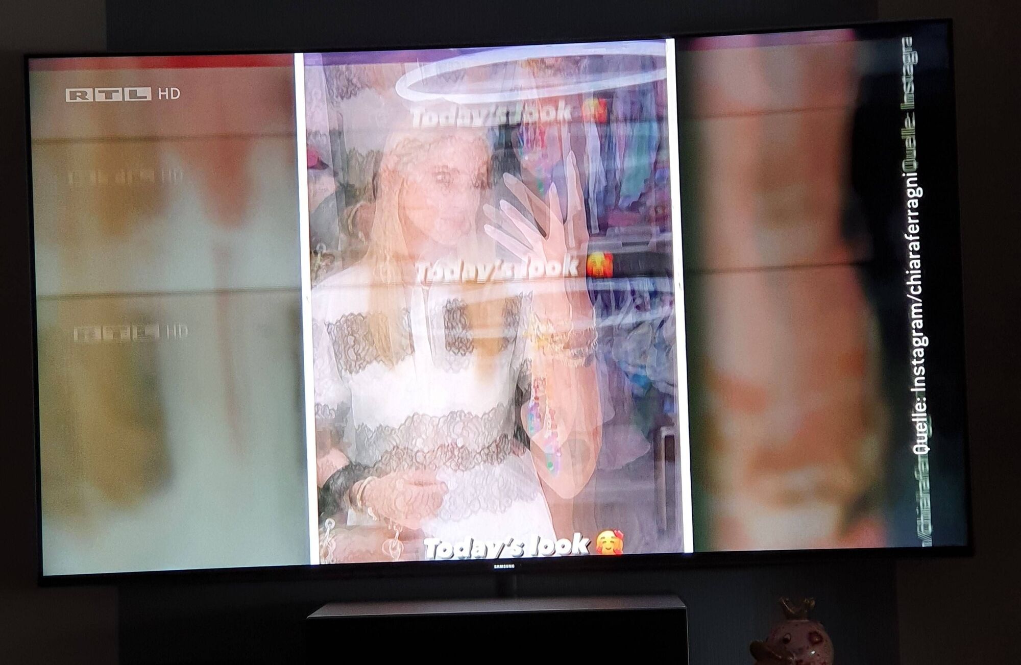

Hallo zusammen, habe seit ein paar Tagen nach ca. 2 Stunden diese Bildstörung.
Zwischendurch läuft er auch wieder normal oder flackert nur kurz.Eine Fachwerkstatt vor Ort sah sich das Bild an und sagte nur Totalschaden, Display defekt(4 Jahre alt). Keine Ersatzteile mehr zu bekommen, und wenn doch dann ca. 900€ + Einbau.
Habt ihr eine andere Idee?
Gruß Tom
    Vermutlich ist das Videoboard hin bzw. hat einen Defekt. Der TV stammt aus 2016 und ist somit fünf Jahre alt. Falls vorhanden, würde ich damit zu einem Bastler um die Ecke gehen und fragen, ob der noch etwas richten kann. Ansonsten sehe ich auch eher schwarz.
    Ich habe ihn 2017 für viel Geld erworben. 4 Jahre finde ich als Lebensdauer nicht lange in dieser Preisklasse. Hätte gern etwas positives gehört.
    D´accord! Aber das ist nun einmal der (Wegwerf-)Geist unserer Zeit. Dem kannst du nur noch mit dem fähigen "Bastler" entkommen, der eine Platine auch ohne Schaltplan "lesen" kann. Vor solchen "Typen" habe ich Mega-Respekt. Da bei dir der Defekt erst nach einer gewissen Zeit auftritt, hört sich das nach einer kalten Lötstelle oder einem Platinenriss an. Also nach irgendeinem thermischen Problem. Da stehen die Chancen gut, dass das Problem relativ einfach gefixt werden kann.
    Das war doch jetzt etwas Positives, oder?
    Ja, hört sich etwas besser an. Jetzt nur noch den "Typen" finden.

    Aber das war aber auch nicht gefragt. Vom Fragensteller ging es um die Bildstörung, also die Streifen, die eher auf Kontaktprobleme der Zuleitungen vom Mainboard zum LC Display vermuten lassen.
    Also in diesem Sinne! Peace!
    Hallo L: @TomNRW ,
    der Fehler dürfte eher auf Kontaktprobleme der Flachbandkabel Zuleitung vom Mainboard zum LC liegen. Oxydation / Rauch / Staub setzten elektronischen Geräten oft eine kürzere Lebensdauer vor, als geplant (von der Obsoleszenz und Material und Produktions Fehlern mal abgesenen).
    Evtl. würde es sich lohnen einen technisch versierten Bekannten/Freund zu bitten, die Kontakte zu reinigen. Oder ein Repair Cafe aufzusuchen.
