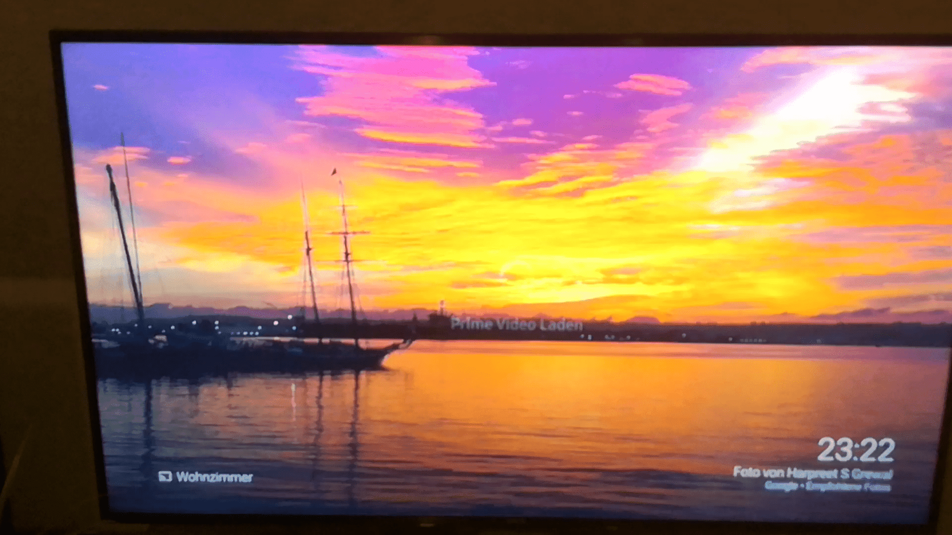

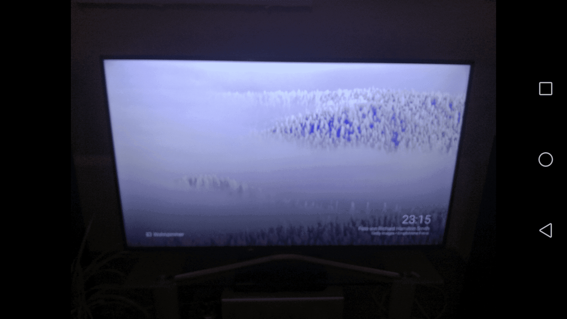

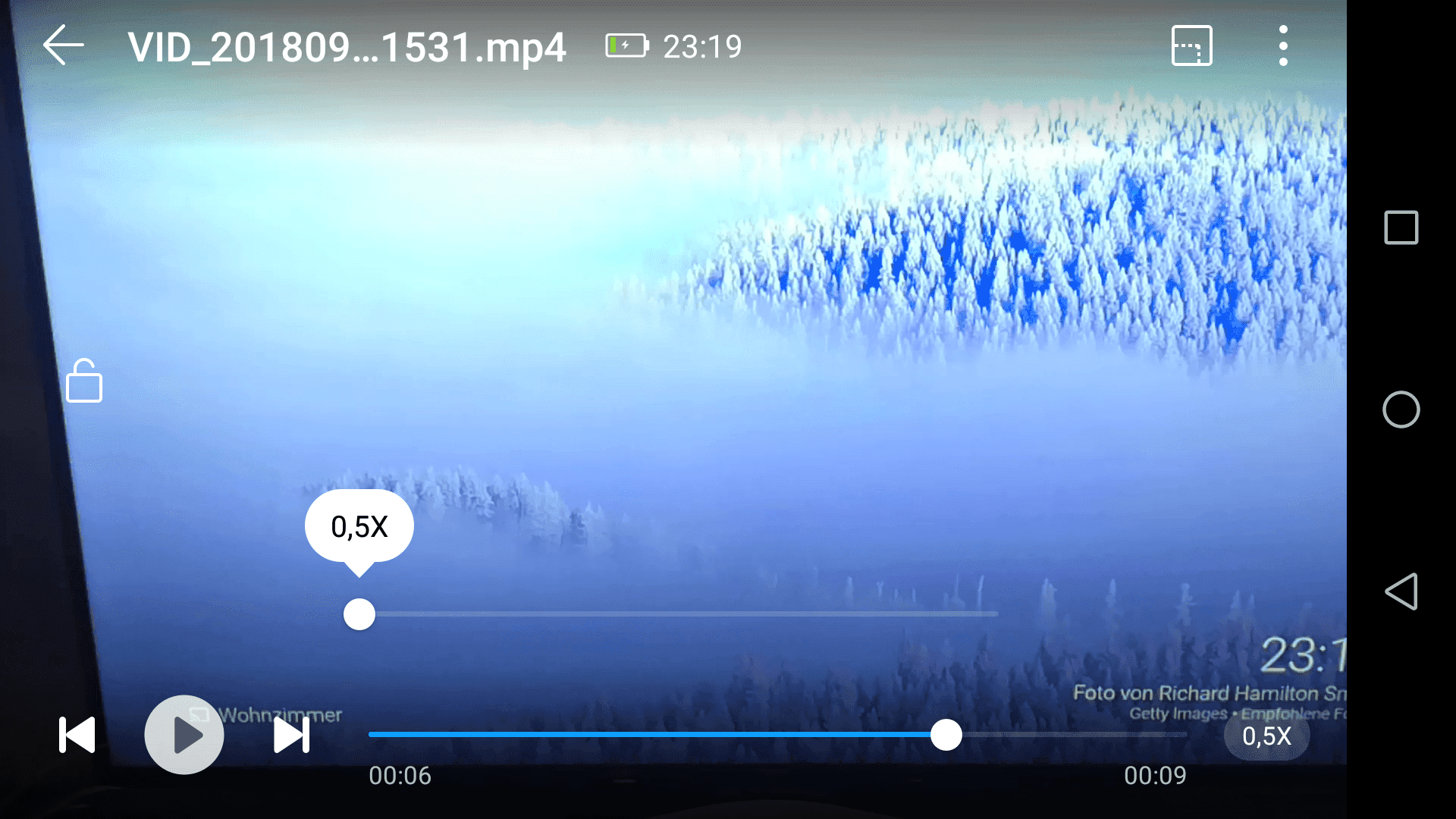

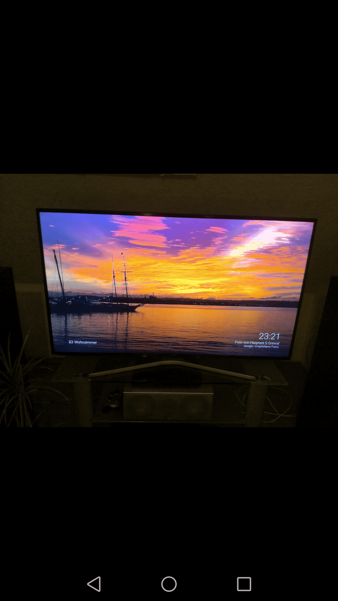

    Ich habe gerade mal versucht es einzufangen das man mal sieht wie extrem das ist.

    So der Techniker ist nun an Montag da gewesen. Leider ist das so gewesen das der Bericht des Gesprächs von der Hotline nicht so ganz gestimmt hat. Aber nun gut er hat den Tv geöffnet und eine Stelle mit Klebeband abgeklebt. Es ist hinten eine lange Schiene aus Metall die an einer Stelle ein Kurzschluss verursachen kann. Da sind von Werk aus solche Gepresste Stellen in der Schiene. Das führt dann dazu das es zum kompletten Bildstörungen kommen kann. Er hat mir Bilder von Kunden gezeigt wo das passiert ist. Das ist halt das Problem was die bei Samsung in Computer vermerkt haben. Er sagte es könnte auch bei mir zu diesen Störungen kommen die ich habe. Also alles wieder zusammen gebaut , gespannt den tv angeschaltet aber der Fehler den ich habe ist immer noch da gewesen. Da blieb Ihn nichts anderes übrig den Tv mit zu nehmen. Er sagte die wollen den nun komplett durch checken. Es könnte das Netzeil sein mit Spannungs Probleme oder auch das Mainboard bis hin zum Panel selbst. Zum Glück hat er das auch gesehen mit den Fehler.Da es ja so nicht zu sehen ist nur halt mit dem Starten von Apps usw wie hell das Bild eigentlich gewesen ist hat das vorführen wenigstens geklappt. Es soll nun 7- 10 Tage dauern.
